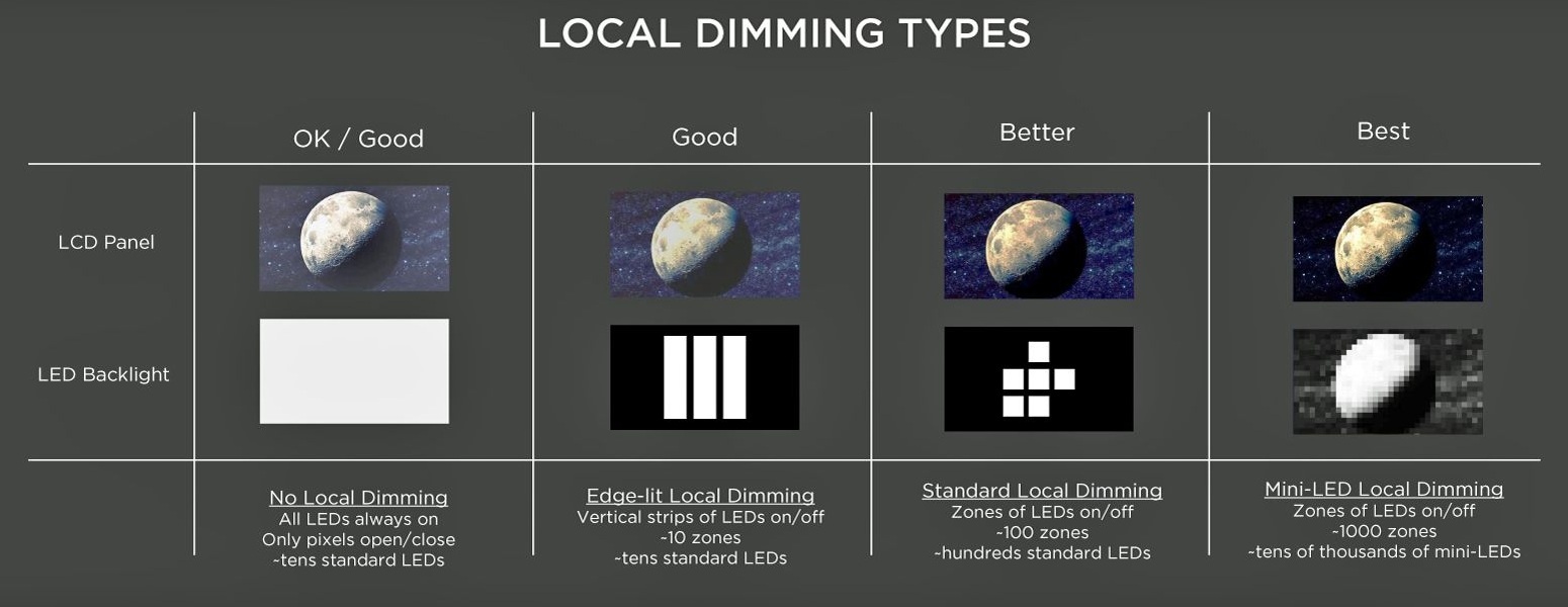

LED, Light Emitting Diode (Işık Yayan Diyot) kelimelerinin kısaltmasıdır ve bir arka aydınlatma teknolojisidir. Bu görüntü teknolojisi, her bir pikseli aydınlatmak için LED’leri kullanır. LED teknolojisine sahip monitörler, diğer monitörlerden daha az güç tüketmelerinin yanında, daha parlak ve stabil bir görüntü sunarlar.
Teknik olarak tüm LED monitörler LCD’dir ancak tüm LCD monitörler, LED değildir. Bu kafa karıştırıcı görünebilir fakat tüm monitörler, görüntüyü oluşturmak için sıvı kristalleri kullanır. Asıl fark, monitörlerin arka aydınlatmalarında bulunmakta.
LED monitörler genellikle daha ucuzdur, daha geniş parlaklık aralığına sahiptir, oldukça güvenilir kabul edilir, daha yüksek bir dinamik kontrast oranına sahiptir ve çevre üzerinde daha az olumsuz etkiye sahiptir.

Farklı oldukları ana alandan başlarsak, IPS Monitörler Panel Teknolojisi türüdür. LED Monitörler ise Arka Işık Teknolojisidir. Yani bir IPS monitör aynı zamanda bir LED monitördür zira IPS panelinde arkasında LED arka aydınlatma yer alır!
