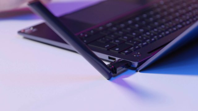

TP-Link T3U Plus kablosuz ağ adaptörü bu anlamda ortalarda bir yerde diyebiliriz. Bu adaptör boyutları sebebiyle dizüstünden çok masaüstü bilgisayarlarda kullanılmaya daha müsait.
T3U Plus Laptopa Takılı

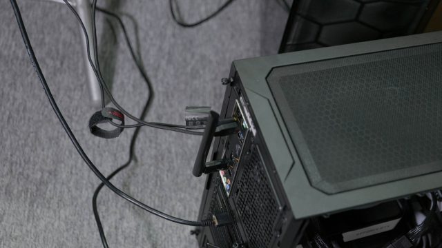

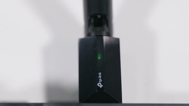

T3U Plus’ı daha basit ve küçük modellerden ayıran en önemli unsur yüksek kazançlı anteni. Bu güçlü anten sayesinde bilgisayarınızı routerınızdan daha uzağa konumlandırabiliyorsunuz. Bu anten dört yöne 180 derece dönebiliyor. Kasanızın arkasındaki bir USB yuvaya taktığınızda açısını ayarlayabiliyorsunuz. Cihazın üzerinde bir de ağ kullanımına bağlı yanıp sönen, düşük parlaklıkta yeşil bir LED var.
T3U Plus LED

T3U Plus Kasaya Takılı

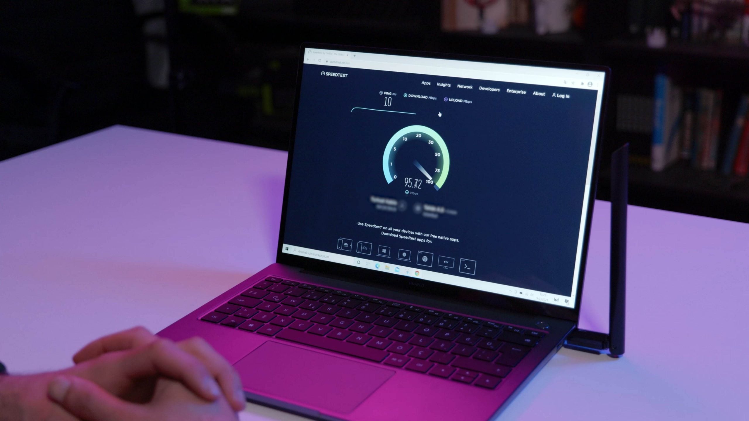

Menzili ve ağ performansını ofisimizdeki 5 GHz bandını kullanan Wi-Fi 6 ağımıza bağlanarak test ettik. Test için Windows 10 yüklü bir dizüstü bilgisayar kullandık. Çünkü ofisin farklı noktalarında çekim testleri gerçekleştirebilmemiz için mobil olmamız gerekti.
100Mbps download, 10Mbps upload hızlarında internet tarifemizin maksimum hızlarını yönlendiriciyle aynı odadayken görebildik. Ayrıca kablosuz ağ özelliklerine girdiğimizde gerçekten de TP-Link’in vadettiği 867 Mbps Wi-Fi bağlantı hızını da görebildik.
T3U Plus Hız Testi
Ofis içinde yönlendiriciden uzaklaşabileceğimiz kadar uzaklaştığımızda ise, hızlar 35 Mbps indirme ve 6 Mbps göndermeye kadar düştü.
Ofis dışına çıkıp yönlendirici ile aramıza 2 kalın duvar koyduğumuzda Wi-Fi sadece 1 diş çekiyordu. Bu durumda yaklaşık 9 Mbps indirme, 2.5 Mbps gönderme hızlarına ulaşabildik. Açıkçası ofis dışından bağlantı kurabildiğimize bile şaşırdım.
