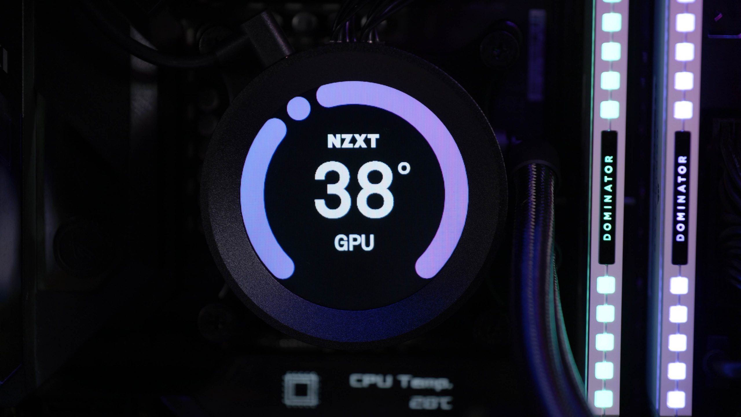

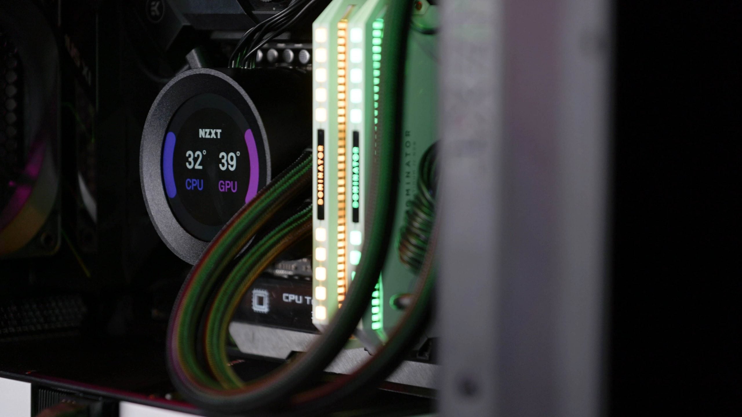

Yüksek fiyatın en önemli sebebi üzerindeki özelleştirilebilir ekran. Bugüne kadar benim gördüğüm en estetik kasa içi aksesuar olabilir bu. Çünkü neredeyse sınırsız özelleştirme imkanı tanıyor. Bu ekran 2.63 inçlik, 320×320 çözünürlükte oldukça parlak olabilen ve parlaklığı ayarlanabilen bir model.
Kraken Z63 Ekran
Pompa üzerine ekran koyma fikri yeni değil. Bunu ilk yapan NZXT de değil ama sanırım doğru yapan NZXT diyebiliriz. Farkı yaratan ekranı koymak değil aslında, farkı yaratan bu ekrandan tam anlamıyla verim alabilmek için kullanımı kolay ve becerikli bir yazılım ile bu ekranın özelleştirilebilmesi. Bu noktada NZXT çok çok iyi bir iş çıkarmış. Tamam ekrana GIF koyup gülüp eğlendik ama şahsen ben bu soğutucuyu alsaydım GIF yerine işlemci ve ekran kartımın sıcaklık, performans ve yüzdelik bazda kullanımlarını bana söyleyen bilgi ekranlarını göstertirdim.

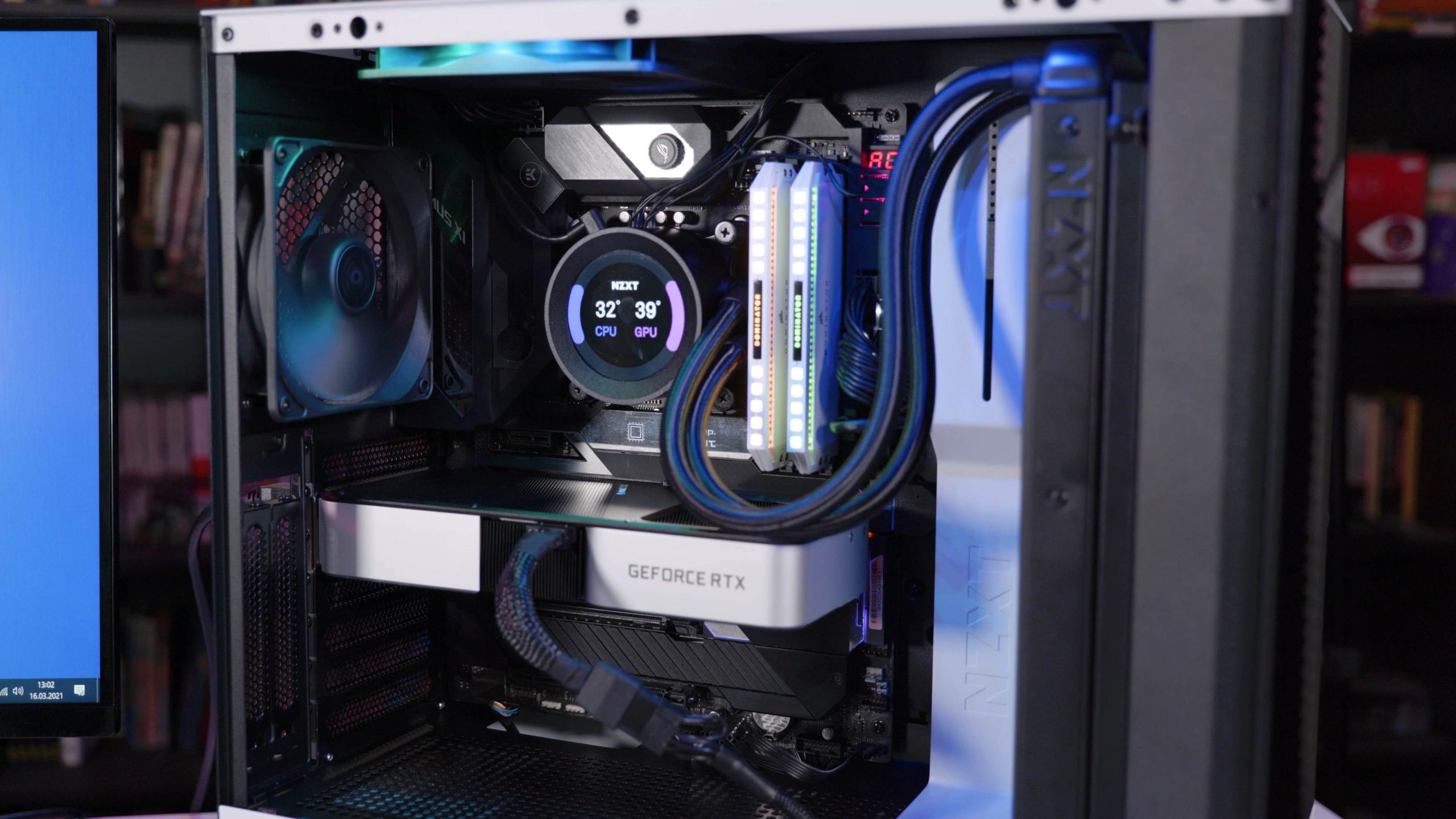

Kraken Z63 Kasaya Monteli

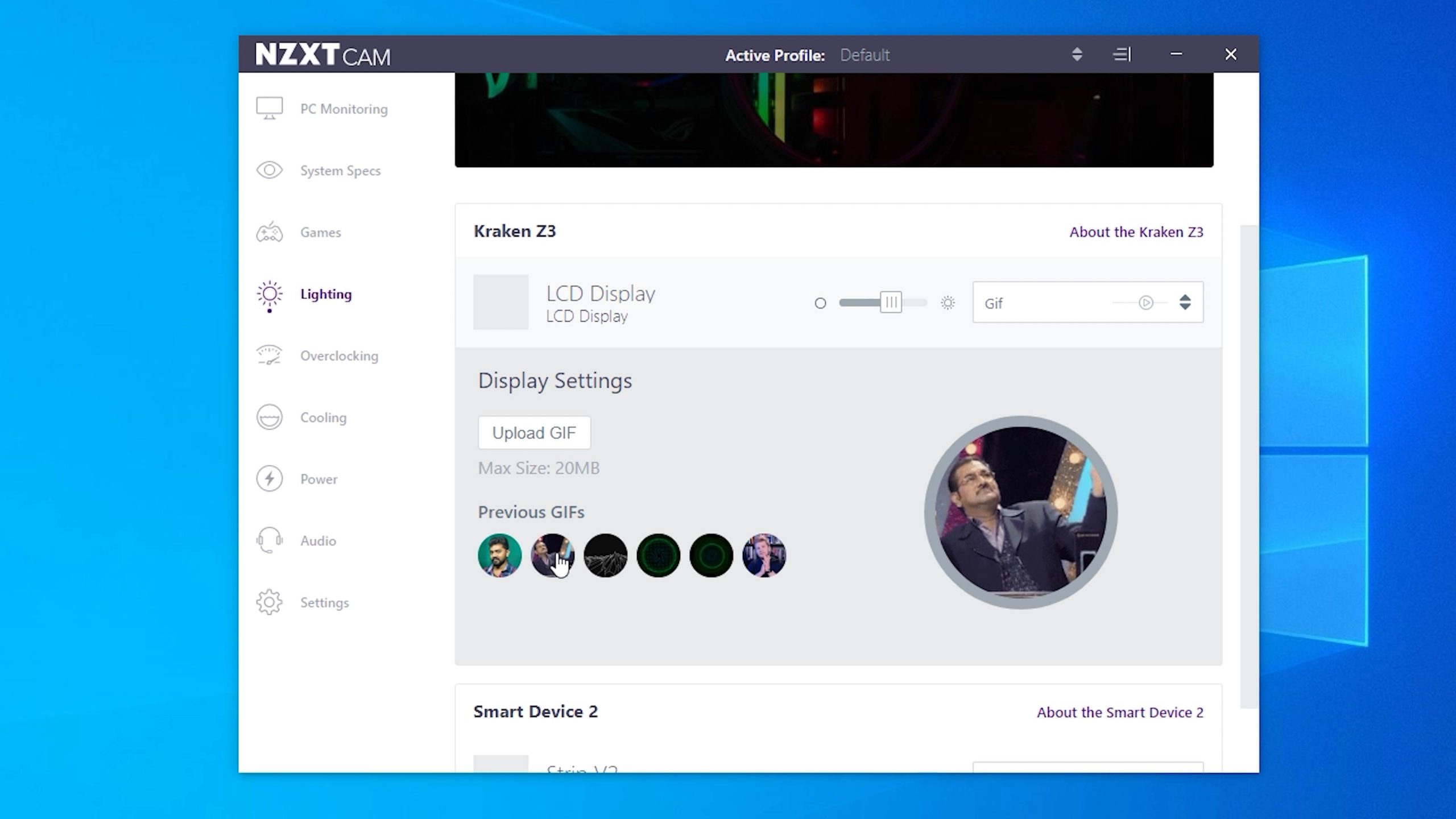

NZXT Cam Uygulaması
Cam uygulaması altında bu modları tek tek seçebildiğiniz gibi Carousel modu sayesinde bu ekranlardan istediklerinizin bir döngü halinde belirli süre ekranda gözükmesini sağlayabiliyorsunuz. Bu hem çok estetik duruyor, hem de çok kullanışlı.
Ayrıca bu bilgi ekranlarının arka plan rengini, barları ve yazı rengini de değiştirebiliyorsunuz. NZXT burada kullanıcıya topladığı kasanın renk teması ile uyumlu tasarımlar yaratması için tam özgürlük sunuyor.

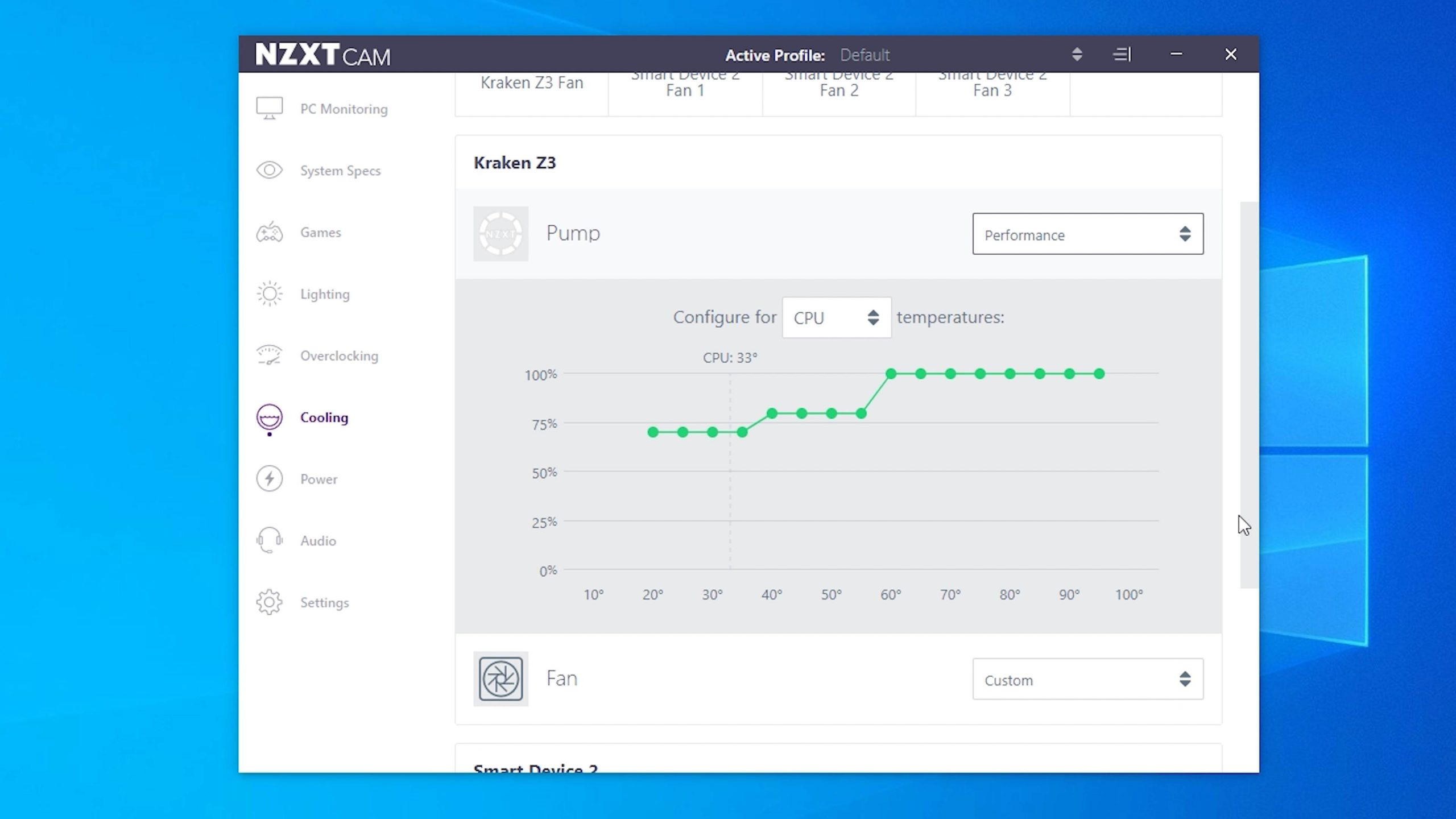

Fanlar ve pompayı testlerimizde Cam uygulaması altında Performans profilinde kullandık. Bu ayarlarda işlemciye %100 yük bindirdiğimizde en yüksek 40 desibel ses seviyesi gördük. Test sırasında kasanın kapakları kapalıydı ve gürültü ölçüm cihazımız kasaya 60 cm uzaklıktaydı. Bu uzaklığı kasasını masa üzerinde kullanan bir kullanıcıyı düşünerek seçtik.
%100 devirde pompa da, fanlar da gürültüyü çalışıyor ancak %50’de her ikisi de oldukça sessiz. Cam uygulaması altında performans ve sessiz gibi farklı modlar bulunuyor, bunlarla önceliğinize göre ayarlamalar yapabiliyorsunuz.

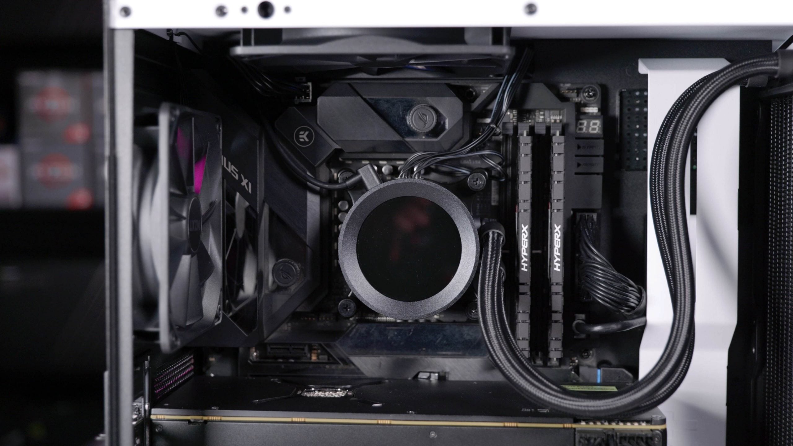

Aslında pompa üzerindeki ekran hariç soğutucunun diğer özellikleri daha önce incelediğim X serisi NZXT sıvı soğutucuya oldukça benziyor. 40 santim uzunluktaki borular örgülü kaplamaya sahip, oldukça esnek yapıdalar ve pompa ünitesine bağlandığı noktalarda geniş açılarda dönebilen dirsek rakorlara bağlılar.
Uyumluluk
Test için kullandığımız ASUS Maximus XI Formula anakartında bu dirsekler belleklere dönük olacak şekilde taktığımızda hem X, hem de Z serisinde ilk slota bir bellek modülü takamadık. Bu pek de büyük bir sıkıntı değil çünkü istersek montaj oryantasyonunu rahatça değiştirebiliyoruz.
Belki kablo karmaşasını azaltmak isteyenler için bir problem oluşturabilir. Onun sebebi de pompa ünitesinden çıkan 1 USB kablosu ve geniş, çok uçlu kablo demeti. Bu kabloları gizlemek için en uygun oryantasyon, boruları bellek yuvalarının yanında olacak şekilde takmayı gerektiriyor.

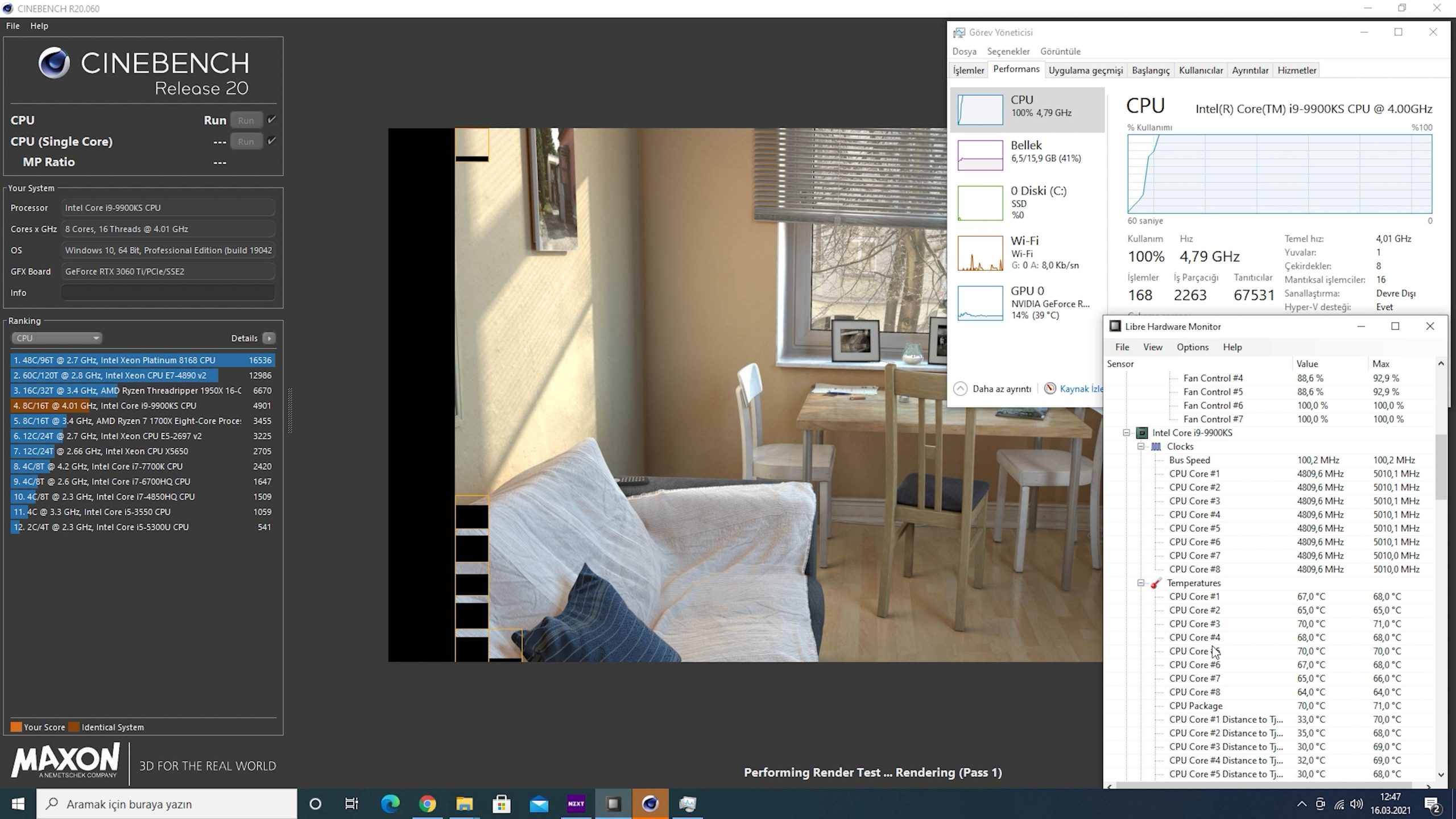

Performans testimizi 25 derece ortam sıcaklığında gerçekleştirdik. 127W TDP kilidini BIOS altından kaldırdığınızda oldukça yüksek güç çekip ısınmasıyla bilinen Intel 9900KS işlemcisini Cinebench R20 çoklu çekirdek render testine sokup, çekirdeklerin ulaştığı maksimum sıcaklığı Libre Hardware Monitör uygulamasıyla ölçtük.
Render boyunca çekirdek frekansları 4.80 Ghz’de sabitlendi ki bu da tüm çekirdeklere yük bindiğinde görmeyi beklediğimiz frekanstı. Yani ısınma ya güç yetersizliği sebebiyle bir  frenleme gözlemlemedik. Gördüğümüz en yüksek çekirdek sıcaklığı 71 derece oldu ve diğer çekirdekler de 64 ile 71 derece arasında seyrettiler.
Bu sonuçlara hem pompa, hem de fanların Cam uygulaması altından Performans profilini seçerek ulaştığımızı hatırlatmak isterim. Ortam sıcaklığını çekirdek sıcaklıklardan çıkardığımızda 46 derece Delta T birimine ulaşıyoruz.
