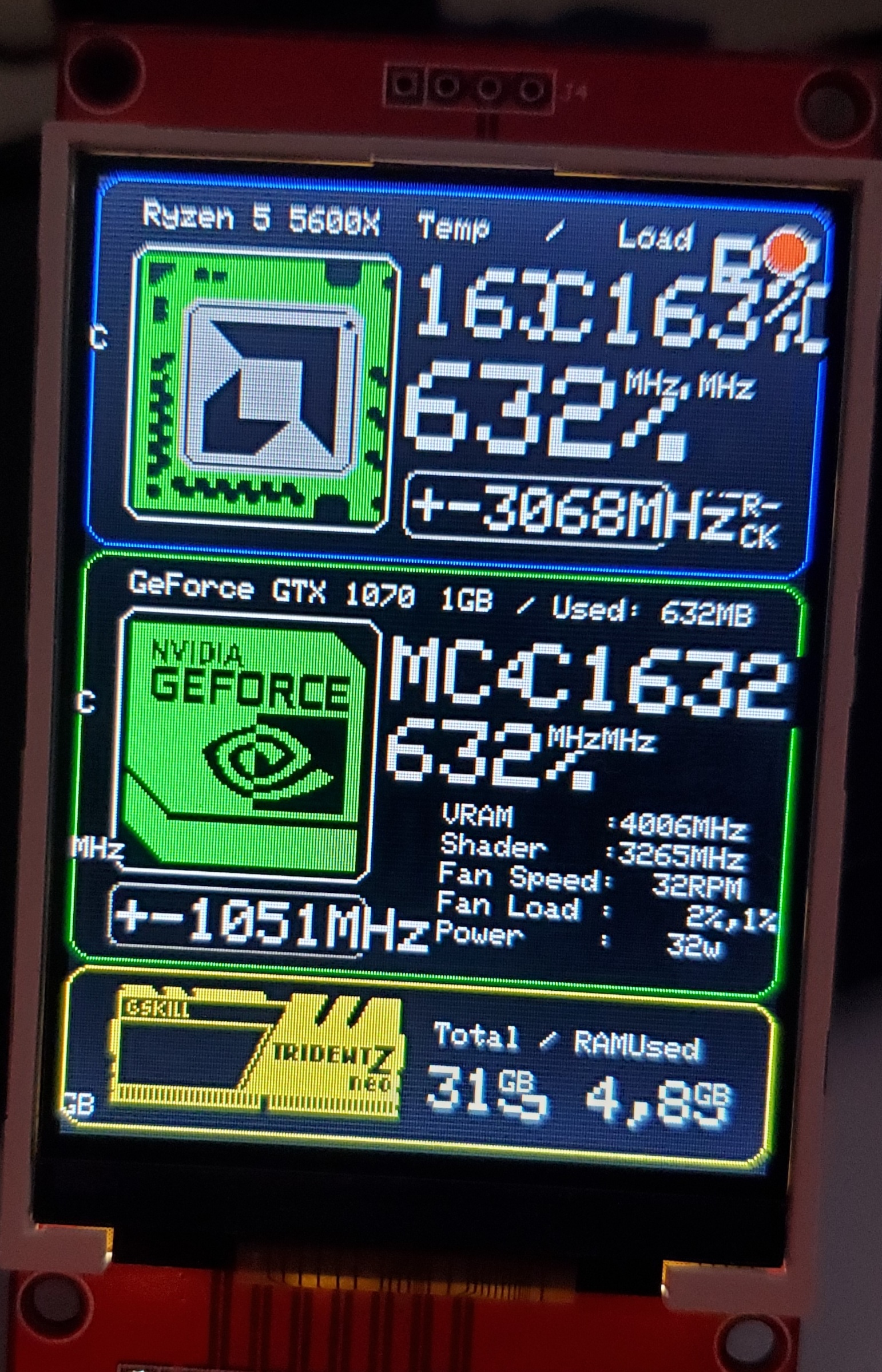

Harici sıcaklık göstergesini bir süre kullandıktan sonra şunu fark ettim: Geliştiricinin sınırlı imkanı ve vakti olduğu için ve sayısız çeşitte farklı donanımı tek tek test edemeyeceği için ekranda bazı hatalar oluşabiliyor. Örneğin işlemcinizin ismi bu iş için ayrılan kısma sığmayabiliyor ya da MHz gibi bazı ibareler kutucuklardan taşabiliyor. Projenin açık kaynak kodlu olması işte bu yüzden güzel, kodun ilgili kısmına gidip buraları düzenleyebiliyorsunuz. Geliştirici bunun için koda bol bol açıklama eklemiş.
