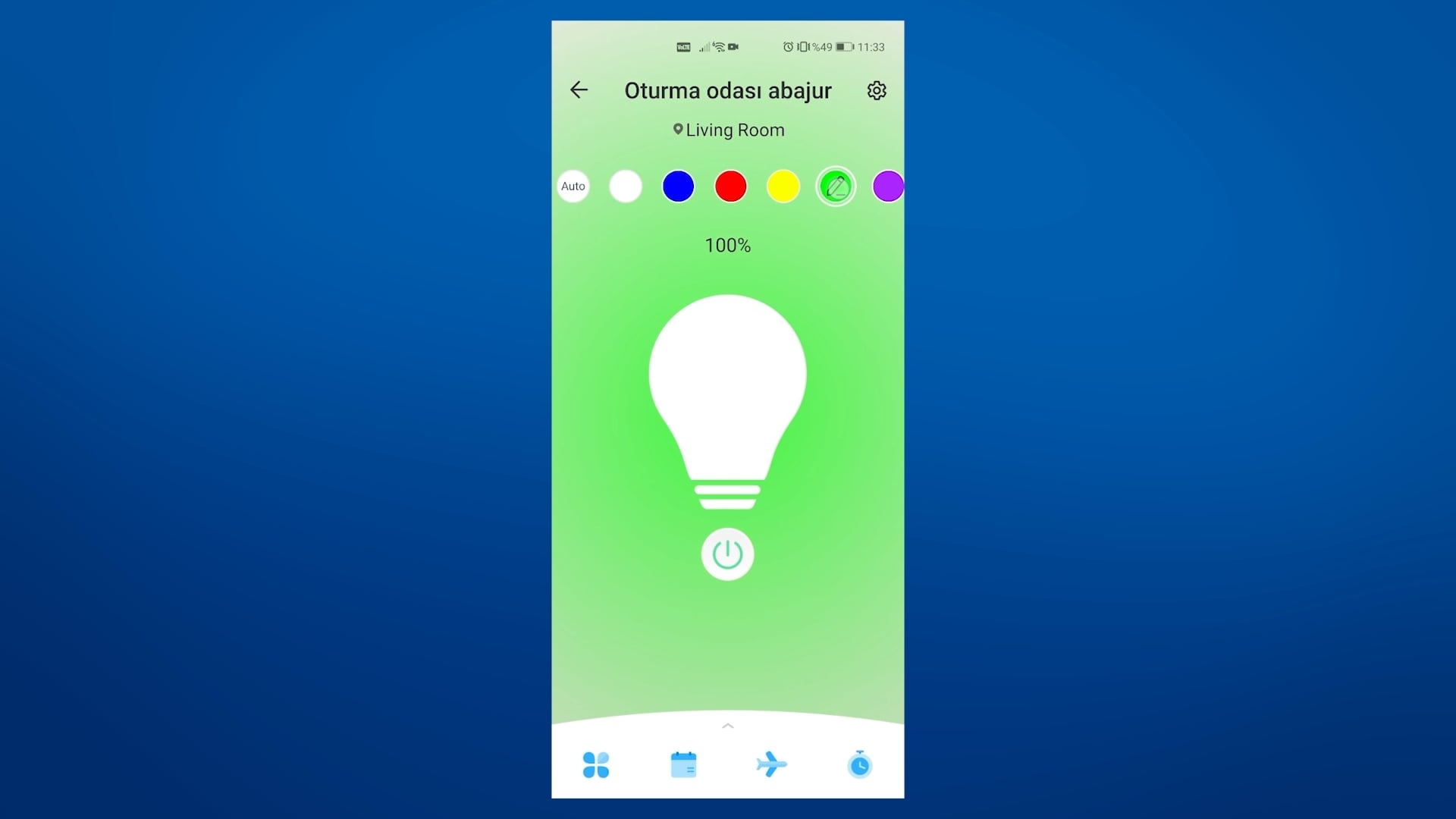

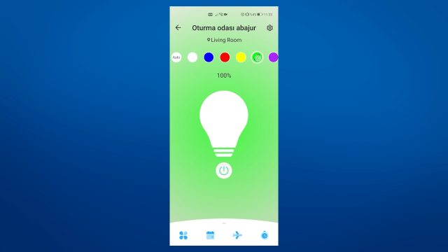

Ampulün kontrolüne gelirsek, Tapo uygulamasının ortasında büyük bir ampul görüyoruz ve ışık miktarını bunu yukarı ve aşağı kaydırarak, çok küçük adımlarla değiştirebiliyorsunuz. Bu kontrol yöntemi ışık şiddetini yüzde bir gibi oranlarda bile artırıp azaltmanıza izin veriyor. Ampulün altında da bir güç simgesi görüyoruz, tahmin edebileceğiniz gibi bu da gücü tamamen kesiyor ya da açıyor.
Devam ettiğimizde bu ampulün üstünde 8 tane hazır renk şablonu var. Bunların en başında otomatik mod bulunuyor. Buna  bastığınızda sizi iki seçenek karşılıyor. İlk seçenek koridor gibi sürekli aydınlık kalmasını istediğiniz ve az ışığın bulunduğu noktalar için düşünülmüş. Çevredeki ışık miktarını algılayıp, ortamda daima bir miktar ışık olmasını sağlıyor. İkinci seçenek de günün saatine göre ışığın sıcaklığını otomatik ayarlıyor.
Otomatik modun yanındaki renk şablonlarını da isterseniz değiştirebiliyorsunuz. Üzerine 2 defa bastığınızda bir renk tekeri çıkıyor ve bu tekerden favori renginizi seçebiliyorsunuz.
Renk tekerinin hemen yanında farklı sıcaklıklarda beyaz ışık seçmenize izin veren bir ayarlayıcı da bulunuyor. 2500 Kelvin yani sarı ya da sıcak olarak bilinen ışık ile 6500 Kelvin yani beyaz ya da soğuk olarak bilinen ışık arasında tercih yapabiliyorsunuz.

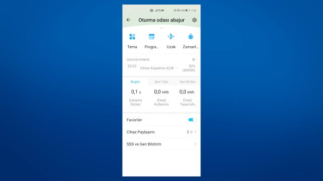

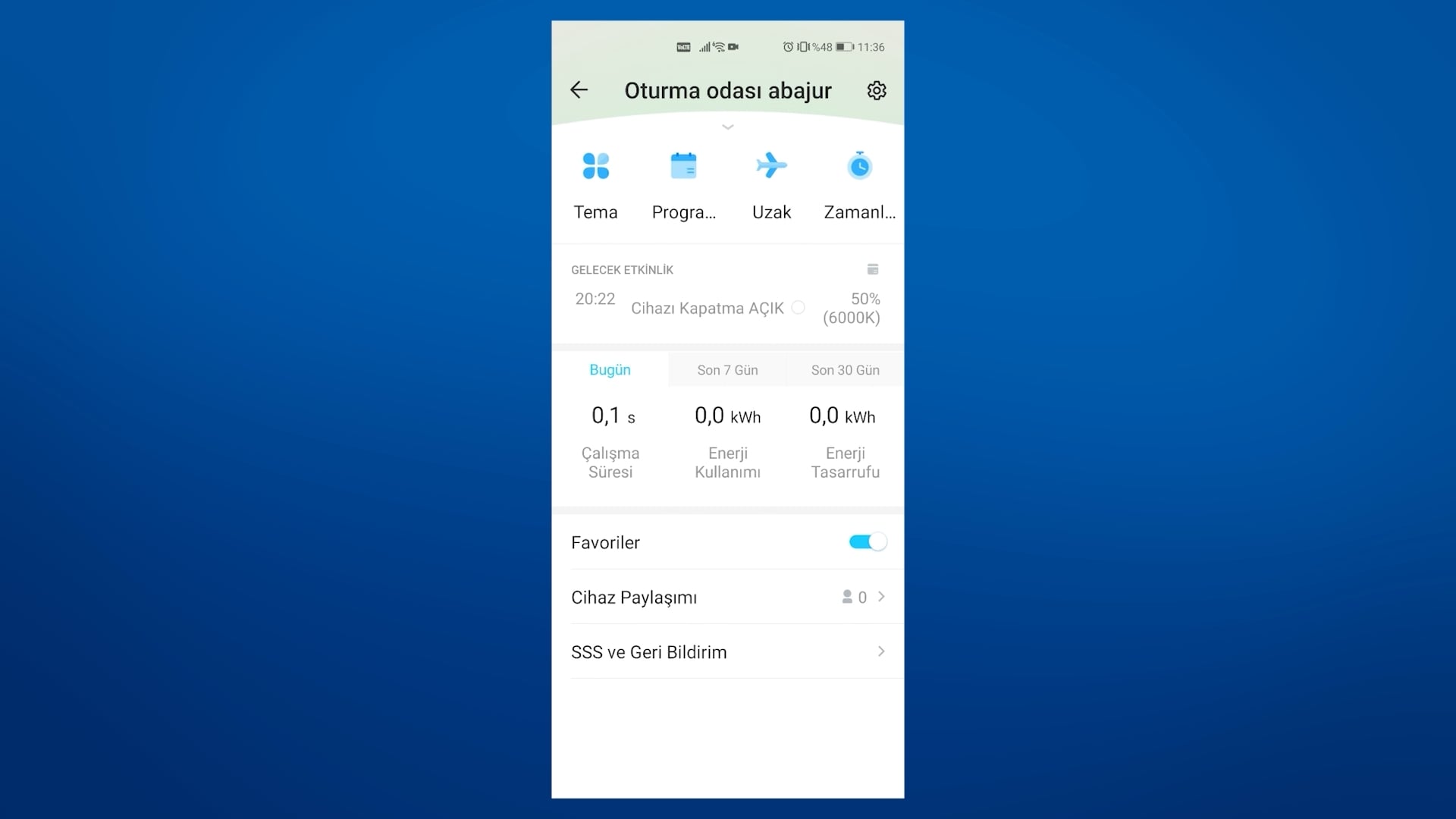

Uygulamada bir de alt panel bulunuyor ve burayı yukarıya kaldırdığımızda ampulün ne kadar açık kaldığını ve ne kadar enerji harcadığının günlük, haftalık ve aylık dökümünü görebiliyoruz. Enerji bütçesini hesaplamak isteyenler için güzel bir özellik.

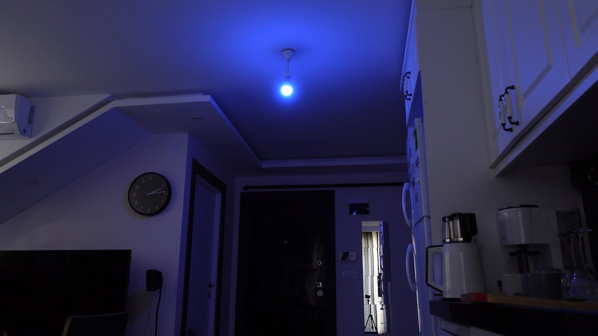

Burada tema da seçebiliyorsunuz. Bunlar arasında parti modu ve rahatlama modu var. Parti modu saniyede bir farklı renkler arasında geçiş yapıyor. Rahatlama modu daha sade renk tonları arasında yavaşça yanıp sönerek geçiş yapıyor. Ancak yanıp sönerken ışık şiddeti usulca değişmiyor. Yani RGB oyuncu ekipmanlarında gördüğümüz gibi %1 artıp azalan nefes alma efektleri gibi değil, ışık şiddeti %10 artıp azalıyor gibi geldi bana. Yani o geçiş adımlarını tak tak fark edebiliyorsunuz. Belki bu geçişi daha yavaş ve daha usulca yapabilirmiş Tp-Link.

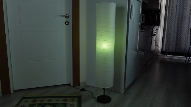

Şahsen 60 Watt’lık bir ampulü tavanda genel aydınlatma için fazla kısık buluyorum. Ancak daha loş bir ortam aydınlatması aradığımda L530 modeli abajurumda kesinlikle kullanmak istediğim türden bir ampul diyebilirim. Aynı zamanda rengini değiştirebilmeniz ortam aydınlatmanızın ruh halinize uyum sağlaması için güzel.
