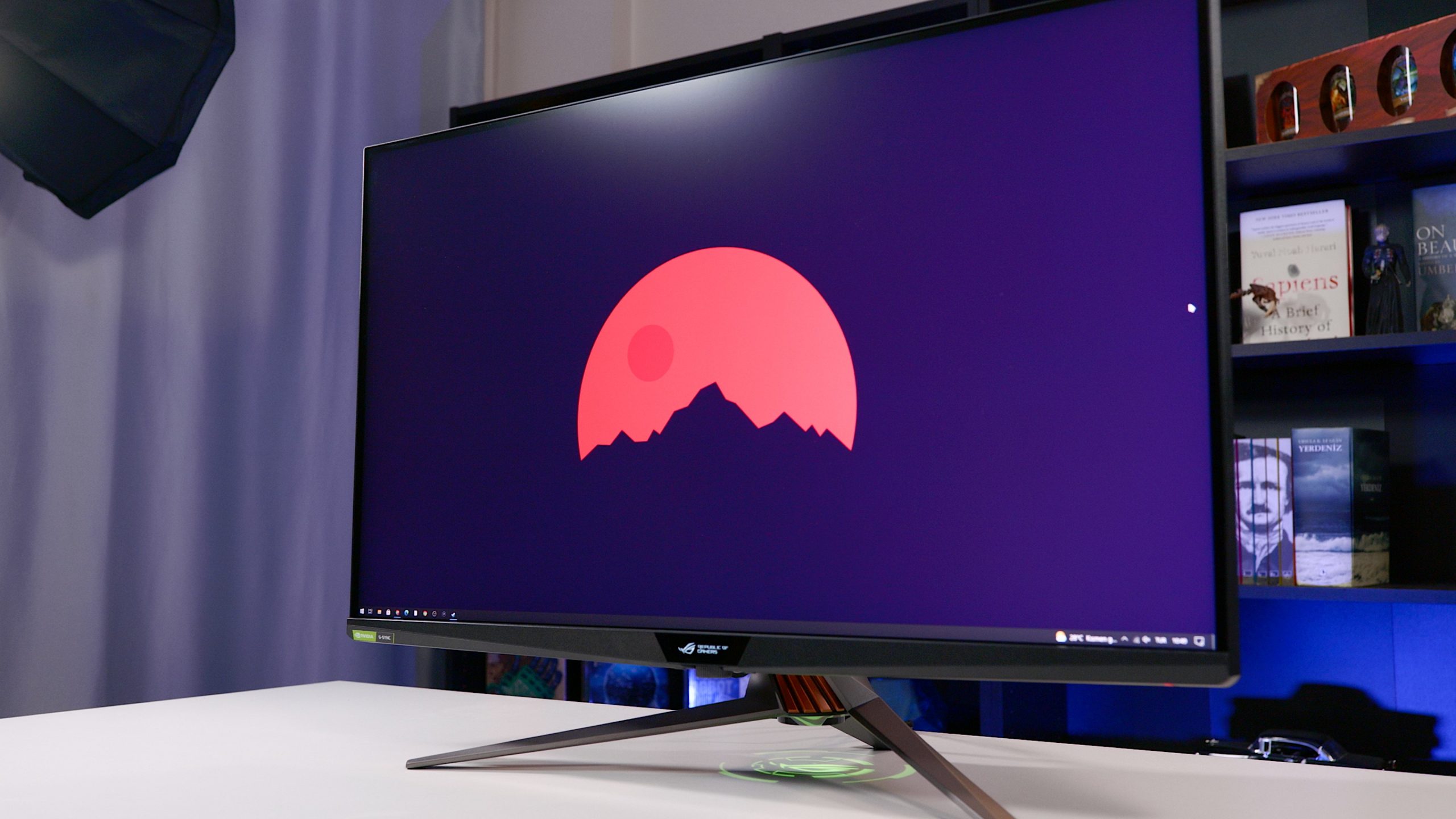

2021’in en bomba oyuncu monitörü karşımızda: ASUS ROG Swift PG32UQX. Mini LED arka aydınlatmalı IPS panel, 1400 Nit’e ulaşan parlaklık ile DisplayHDR 1400, G-Sync Ultimate sertifikası ve 4K çözünürlükte 144 Hz tazeleme hızına ulaşabilen bir oyuncu monitörü.
Pek çok ilki bir araya getirdiği gibi mevcut teknolojileri de çok iyi harmanlayan bir model. PG32UQX modelinde yok yok denecek kadar çok özellik var. En abartı olanlardan biriyle başlayacak olursak: Ön alt çerçevesinde LiveDash isimli bir OLED göstergesi var, 32 inç ekrana bir de 2 inç yavru ekran eklemişler!

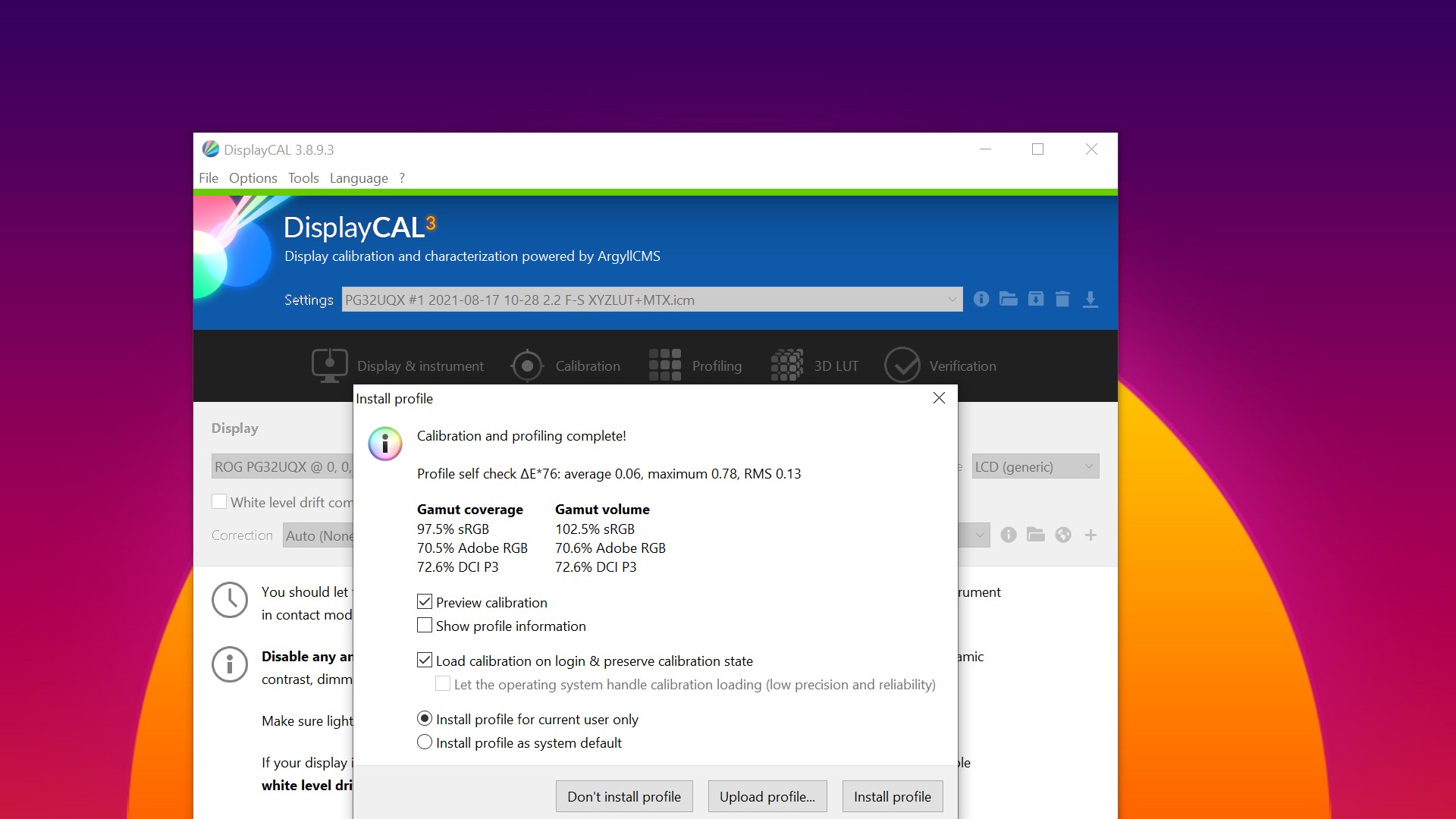

- 02:15 – Renk değerleri müthiş ve doğruluğu da böyle.
- 02:45 – Profesyonel kullanıma uygun mu? Uygun, bakınız testlerimiz.

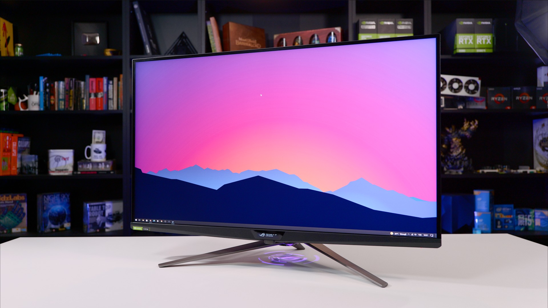

32 İnç panel 82.28 cm, kullanılan panel tipi IPS türevi olan AU Optronics üretimi AHVA ancak standart bir IPS türevi monitörden farklı olarak Mini LED aydınlatmaya sahip. 1152 bölgeli aydınlatma kullanılıyor. Yansıma önleyici yüzey ışığı kırıyor. DCI-P3 %98 ve sRGb %160 renk gamı var. 3840×2160 4K çözünürlükte, doğal 10 bit ve 144 Hz’e kadar çıkabiliyor. Ancak 120 Hz 10 Bit doğal ya da 144 Hz 8+2 Bit FRC modlarında çalışıyor zira DSC’ye karşın bant genişliği yetmiyor. DisplayPort 1.4 kullanılmasına karşın artık veri miktarı çok artmış durumda.
Panelin SDR modunda parlaklığı 500 nit, HDR ile 1400 nit’e ulaşabiliyor ve gerekirse 1000 nit parlaklığı stabil şekilde sağlayabiliyor. DisplayHDR 1400 standardında. HDR ile kontrast 400:000:1, tipik modda statik değer ise 4000:1. FALD yani Full Array Local Dimming sayesinde bu değerlere erişiyoruz, klasik arka aydınlatma çözümlerinde bu panelle dahi bu kadar iyi bir kontrast elde etmek pek kolay değil.
Bu arka aydınlatma Haloing ya da Halo Effect denilen bir etkiye sebep olabiliyor, bu da 1152 noktalı arka aydınlatmanın tek eksisi diyebiliriz Dikkat çekmiyor ancak arka aydınlatma seviye ayarını kısarak azaltılıp ortadan kaldırılabiliyor, fakat bu da kontrast değerini düşürüyor.
178 derece görüş açısı sunan panelin pikselleri 4 ms GtG hızına çıkabiliyor ancak piksel hızlandırma, OD – Overdrive kapatıldığında 5 ms civarında. Monitörün tepki süresi çok hızlı ve oyuncu olarak gecikme hissi yok.
