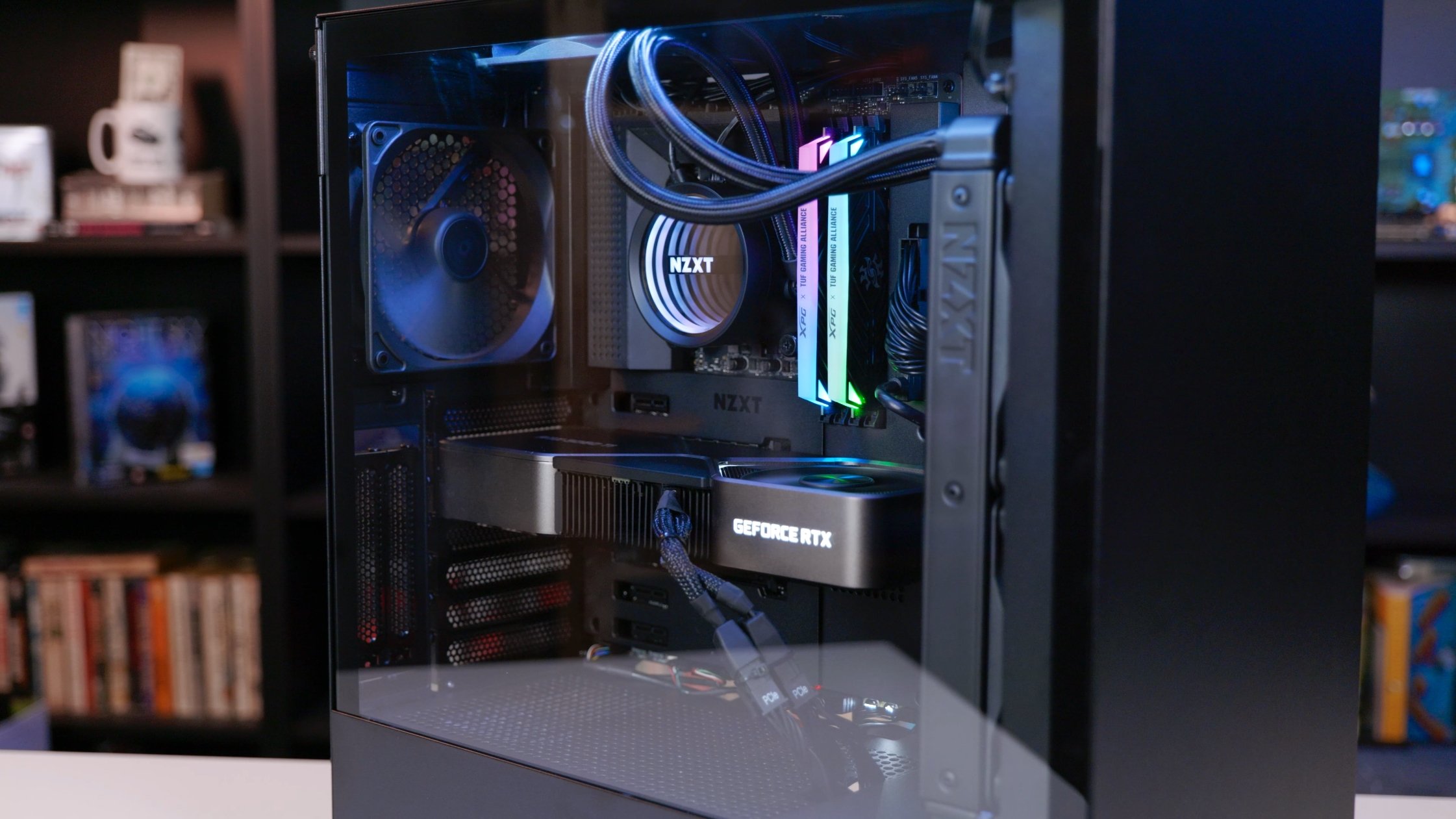

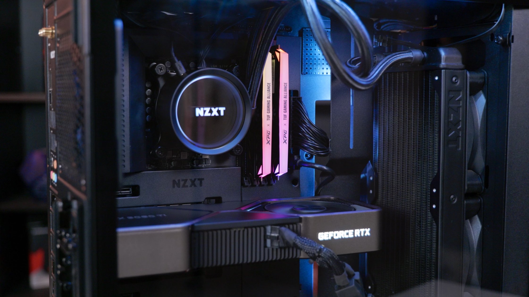

Bu kasanın önüne 240 veya 280 mm radyatörler takabiliyoruz. Biz örnek olarak elimizdeki Kraken X53 işlemci soğutucusunu taktık. Bu da 240 mm radyatöre sahip bir soğutucu.
Kasa önünde çıkan, ayrılan bir parça yok. Peki radyatörü nasıl takıyoruz? Radyatörü bir demir bir brakete takıyoruz, onu da kasa içine 2 tane parmak vidayla monte ediyoruz. Buraya takabileceğiniz soğutucunun fan + radyatör kalınlığı maksimum 60 mm olmalı. 2 fanlı işlemci sıvı soğutucusu kullandığınızda kasa önü hava girişi buradan sağlanmış oluyor.
Kasanın üstünde ve önünde birer adet egzoz fanı takabileceğiniz yerler var. Üste 140 mm’ye kadar fanlar takabilirken, arkaya sadece 120 mm bir fan takılabiliyor.
Hem üste, hem de alta 2 adet NZXT Aer P120mm’lik siyah fan takılı geliyor. Bunlar 1200 RPM devir hızlı 3 pinli, sessiz fanlar. Yani ön kısma bizim gibi sıvı soğutmalı bir işlemci takarsanız, kasa içi hava akışınız tam teşekküllü bir şekilde çalışacak.
Ancak üstteki tek fan yuvası çift olabilirmiş. Burası daha geniş ve uzun yapılıp bir de toz filtresi eklense bence daha güzel olurmuş.
NZXT kasanın önünü ve temperli cam tarafını tamamen kapatmayı seçmiş. Hava girişi sadece arka kapağın oradaki delikli noktadan ve kasanın altında oluyor. Buralarda çıkarılıp yıkanabilir filtreler var. Bir tane sürgülü filtre de güç kaynağı yuvasının altına bulunuyor.
Estetik ve minimalist görünüşü sizi aldatmasın, bu kasanın hava akışı fena değil. Özellikle de fanları braketin önüne değil de arkasına takarsanız etkili bir kasa içi hava akışı elde edebiliyorsunuz. Fanların önünde nefes alabilecekleri kadar bir boşluk bırakmak önemli.

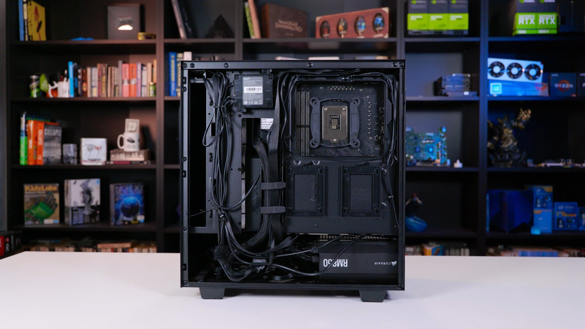

Kablo Yönetimi
NZXT bu kasayla kullanıcıya kablo yönetimi noktasında pek çok güzellik sunmuş. Kasa arkasında 19 ila 23 mm arasında değişen yükseklikte bir kablo saklama alanı var. Dahili kablo kanalları anakart, ekran kartı ve işlemciye giden güç kablolarını rahatlıkla içine alabiliyor. 2 tane cırt cırtla bu kabloları sabitleyebiliyorsunuz. Ayrıca sabit disk kafesindeki kutudan çıkan plastik kablo kelepçelerini de aynı amaç için kullanabiliyorsunuz.

Eğer bu kasada Extended ATX anakart kullanmak istiyorsanız kasa içindeki dikey kablo gizleme kısmını çıkarmanız gerekiyor. Neyse ki NZXT bunu modüler yapmış ve 2 vidayı sökerek kolayca çıkarabiliyorsunuz.

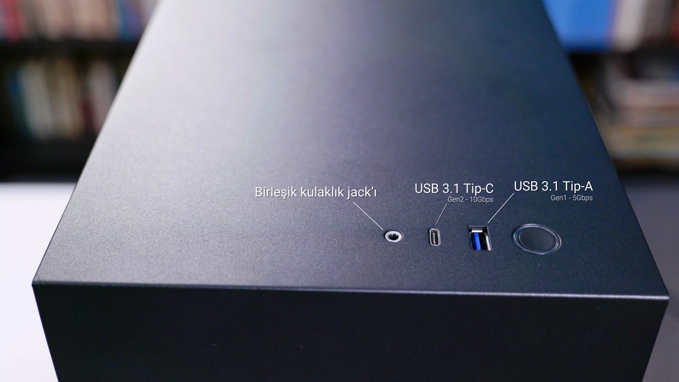

Kasa önünde bir adet USB 3.0 tip A, bir adet 10 Gigabit bağlantı hızını destekleyen USB tip-C yuva, birleşik kulaklık/mikrofon jakı ve güç tuşu görüyoruz.
Açıkçası buradaki yuva sayısını az bulduğumu söylemeliyim. Bence NZXT iki tip-A yuvayı sadece H700 serisinde değil tüm kasalarında standart yapmalı. Çünkü birini sürekli cep telefonumu bilgisayarıma bağlamak için kullanıyorum. Diğerine de kablosuz çevre bileşenlerinin alıcısını bağlayan birçok kullanıcı var.
Eğer eski tip, kulaklık ve mikrofon jakları ayrı bir kulaklığınız varsa, kasadan çıkan birleştirici ile kulaklığınızı bu kasada kullanabiliyorsunuz.

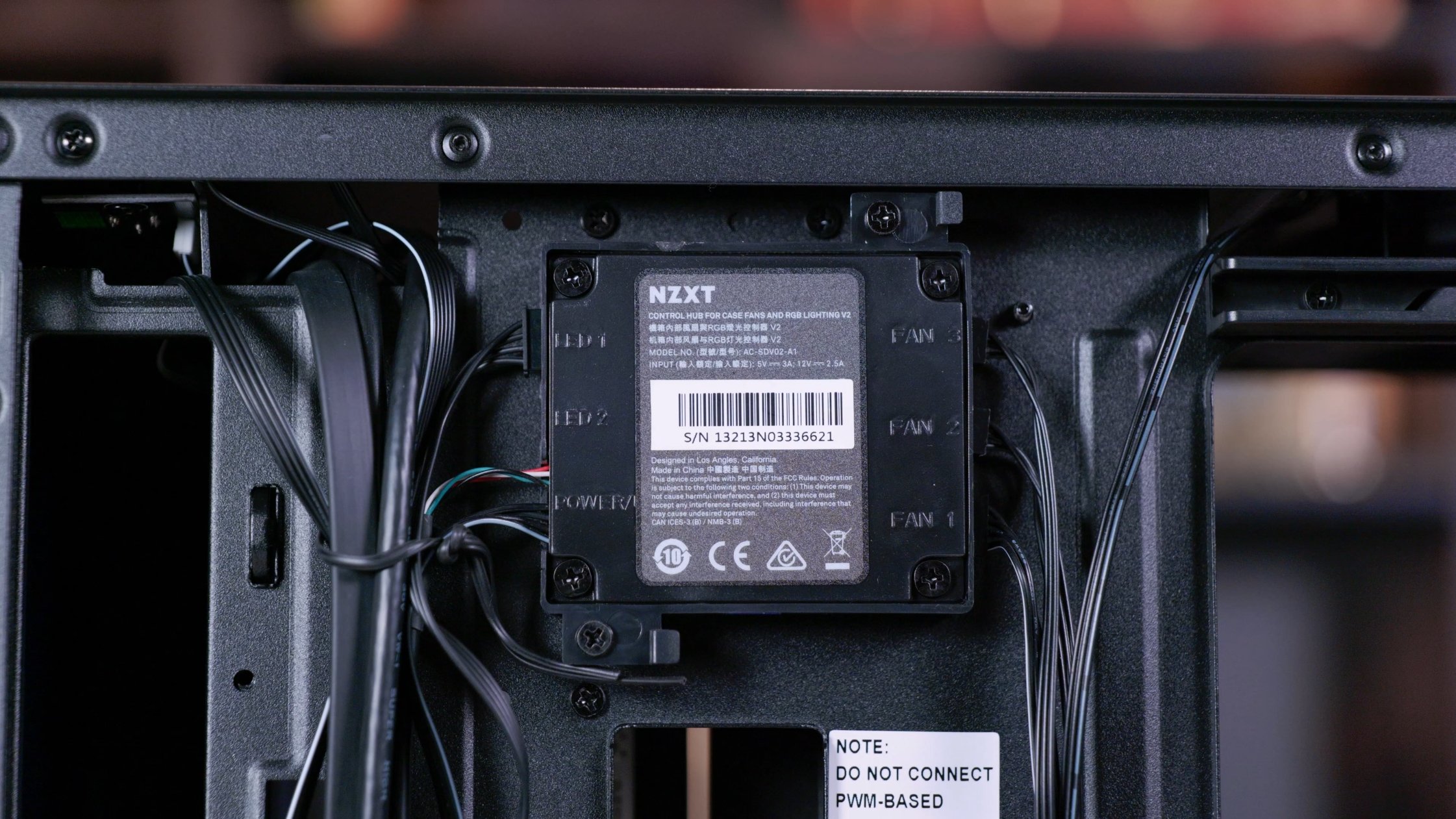

Buradaki Smart Controller V2, anakartınız üzerindeki USB 2.0 yuvasına bağlanarak NZXT’nin Cam yazılımı ile RGB aydınlatmanızı ve fanlarınızın devrini kontrol etmenizi sağlıyor. Kasa içinde 2 tane adreslenebilir şerit RGB şerit led bulunuyor. Bunlardan biri dikey kablo gizleme aparatının hemen arkasında ve kasanın arka kapağından yansıyarak anakartın arkasını aydınlatıyor. Diğeri de yukarıda, camın bitişinde. Bu şeritlerin her biri 10 adet lede sahip ve parlaklıkları ideal. Masanızın üzerinde kullandığınızda göz alıp, dikkat dağıtan şeyler değiller.
Bu iki şerit led Smart Device’ın RGB kontrol kanallarından birini işgal ediyor. İsterseniz diğer kanala NZXT’nin Aer 2 RGB fanlarını veya daha fazla şerit ledini takabiliyorsunuz.
