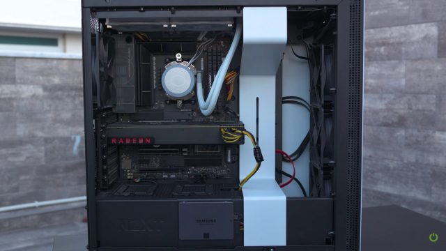

Evimdeki video kurgu sistemimde bu anakartı AMD Ryzen 7 3700X işlemciyle kullanıyorum. Bazen evden çalışırken çektiğim videoları kurgulamak için, bazen de kendi YouTube kanallarımdaki videolar için evde bir kurgu bilgisayarına ihtiyacım oluyor. Bu nedenle tercihimi ProArt’dan yana yaptım.
Fiyat/performans odaklı yaklaşınca AMD’nin 500 serisi çipsetleri arasında B550 bana daha uygun ve mantıklı gelen seçenek oldu. Bunun birçok sebebi var ama sanırım en büyüğü AMD’nin B550’yi tasarlarken bayağı cömert davranması. Örneğin PCI Express 4.0 ve hız aşırtma desteği gibi özellikleri kırpmaması.
ASUS ProArt B550 Creator Anakart Kasada

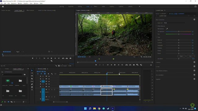

Eğer siz de benim gibi video düzenleme, özellikle de 4K düzenleme yapıyorsanız, PCI Express 4.0 SSD’ler büyük fark yaratıyor. Bu SSD’ler sayesinde Adobe Premiere’de timeline içinde hızla gezinirken dosyaların yüklenmesini çok beklemiyorsunuz. Bu sebeple minimum B550 çipsetli bir anakart bence bir video kurgu bilgisayarının sahip olması gereken bir parça.

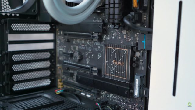

ProArt B550 Creator Tasarım Ve Özellikleri
ASUS’un ProArt serisi anakartlarında bir centilmen, bir beyefendi havası yok mu? En azından bende bu etkiyi bırakıyor. Siyah zemin üzerine ve bej çizgiler anakartın tamamında gördüğümüz bir tasarım.
Ama anakartın sade tasarımı sizi aldatmasın, özellikler bakımından oyuncu anakartlarından aşağı kalır yanı yok. Öncelikle kısaca kartın diğer özelliklerine bakalım.

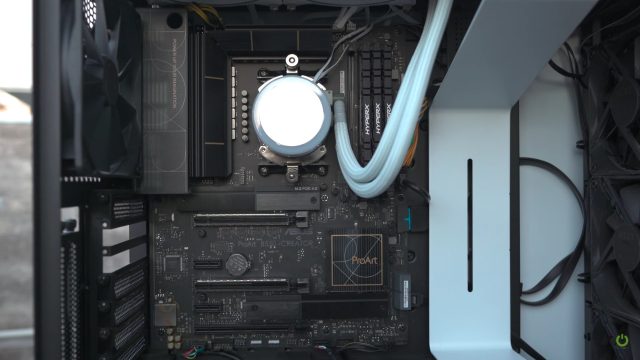

İşlemci soketi çevresinden başlarsak burada 12+2 fazlı işlemci güç devre bileşenleri kullanılmış ve bunları soğutmak için yeterli büyüklükte bir soğutucu görüyoruz. İşlemci güç girişi 8+4 pin şeklinde düşünülmüş. 8+8 pin de olabilirdi ama bu ürün pek hız aşırtmayla ilgilenen kitleye hitap etmediği için 8+4 pin de anlamlı.
Soketin sağında standart 4 bellek yuvamız hız aşırtmayla 4866 Mhz bellek frekansına kadar destek veriyor. Buraya takabileceğiniz maksimum bellek boyutu da 128 GB. Piyasadaki bulunabilirliği de göz önüne alırsak 3600 Mhz’lik düşük gecikmeli bir bellek kiti AMD işlemcilerden optimum performans elde etmenizi sağlayacaktır. Hatta bir belleğinizi biraz hız aşırtıp 3733 Mhz’de çalıştırırsanız en iyi performansı elde ediyorsunuz, çünkü AMD işlemcideki Infinity Fabric de bu hızda çalışıyor.
PCI Express yuvalarına geldiğimizde burada direk işlemciye bağlı çift x16 fiziksel PCI-Express 4.0 yuva kullanımımıza sunulmuş, tahmin edebileceğiniz gibi iki yuvayı da doldurduğunuzda bunlar x8 hızlarda çalışıyor. Tek ekran kartı kullanmak içinse x16 4.0 hızları için en üstteki yuvayı kullanmak gerekiyor.
Bunlara ek olarak iki adet fiziksel x1 ve bir de fiziksel x16 yuva daha var. Bunların hepsi çipsete bağlı ve PCI-Express 3.0 sürümüne tabiiler.

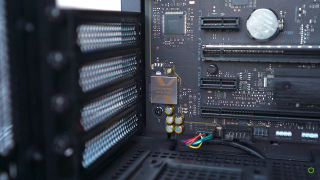

Realtek S1220A Ses
Anakart dahili ses kartı olarak Realtek S1220A kodeğini kullanıyor. Bu 7.1 kanalı destekleyen ve dahili ses kartları arasında üst seviye diyebileceğimiz bir çözüm.
Oyuncu anakartlarda gördüğümüz kaliteli kapasitörler kullanılmış ve seste parazit oluşmaması için bu devreler anakarttan izole edilmiş. Ses çıkışları arasında analog çıkışlar olduğu gibi SPDIF optik çıkışı da görmek güzel.
