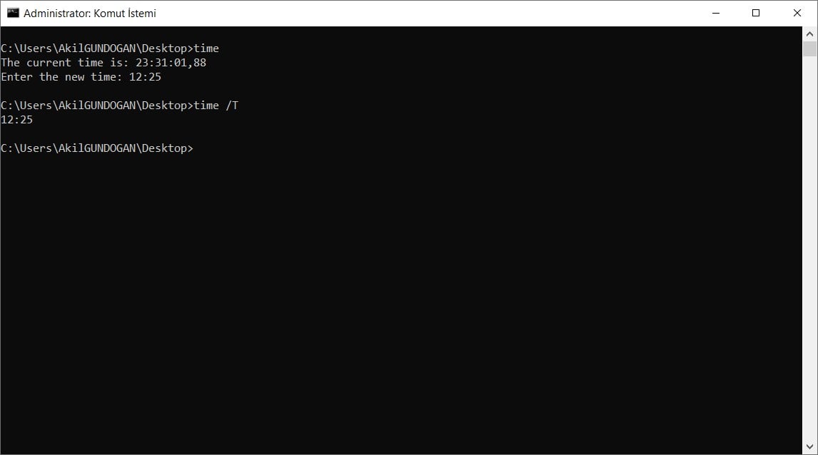

Eğer sistem saatini değiştirmek isterseniz bunun için başka bir komut kullanmak zorundayız. Bunun için “zaman” yani time komutunu kullanıyoruz. Benim ekran görüntüsünü aldığım zamanda saat 23.31 idi. Bunu değiştirmek için doğrudan time komutunu girmeniz ve saat:dakika formatında yazmanız gerekiyor. Daha sonra time komutunu /T takısı ile kullandığınızda saatin değiştiğini başarıyla görebilirsiniz.
time komutu
