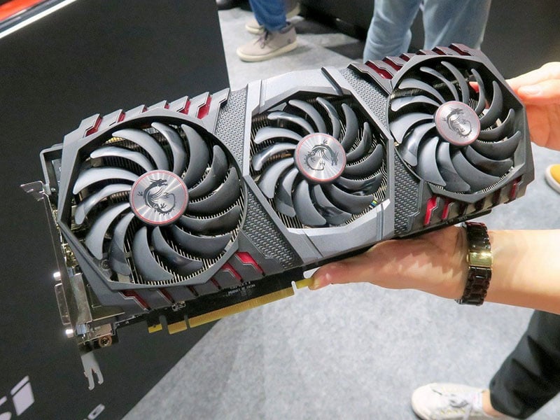

Ekran Kartı Soğutma Fanları
Bir ekran kartının ilk arızalanabilecek parçaları arasında fanlar yer alıyor zira fiziksel olarak her zaman hareket halindeler. Fanlar, sıcak havayı GPU yongasından uzaklaştırarak (bir ısı dağıtıcı ile) GPU’nuzu serin tutma ve dolayısıyla da çalışmaya devam etmesini sağlama görevini üstleniyor.
Sıcaklık neden kötü? Aşırı sıcakta transistörler düzgün çalışmaz, bu da ekran kartının kararsız çalıştığı ya da hiç çalışmadığı anlamına geliyor. Yüksek sıcaklıklarda ise çiplerdeki transistörler kalıcı olarak hasar görebilir.
Soğutma fanları zamanla tozlanarak daha işlevsiz hale gelir ve havayı verimli bir şekilde hareket ettirme yetenekleri düşer. Bunun dışında fanın içerisindeki yağ ömrünü doldurduğunda da fanlar tamamen arızalanabilir. Her iki senaryo da GPU’nun sıcaklığını yükseltecektir.
Her ekran kartı, çalışma sıcaklığını düşürmek için GPU’nun çalışmasını yavaşlatan termal kısma işleviyle (Thermal throttling) kendisini aşırı ısınmaya karşı korur. Bu tahmin edebileceğiniz gibi performansı ciddi şekilde sınırlar. Dolayısıyla aniden normalden daha gürültülü (fanların seri dönmesiyle birlikte) çalışan veya daha kötü performans gösteren bir ekran kartınız varsa, kartın soğutma fanlarını ve ısı emicisini basınçlı havayla iyice temizleyebilirsiniz.
Ekran kartı fanı tamamen arızalandığında ise servise gönderebilir veya bir tedarikçiden eşdeğer bir fan bularak değiştirebilirsiniz.

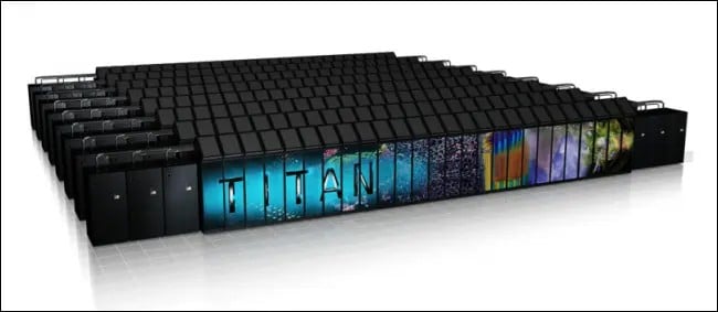

İlginç bir şekilde, bu teorik sayıyı sahadan elde edilen somut verilerle karşılaştırabiliriz. GPU ömrüne ilişkin birkaç ampirik çalışmadan biri Oak Ridge National Labs tarafından yazılan “Titan Süper Bilgisayarda GPU Ömürleri: Hayatta Kalma Analizi ve Güvenilirlik” başlıklı 2020 tarihli bir makaleden alınmıştır. Makale, artık emekli olmuş Cray XK7 Titan süper bilgisayarında kullanılan 18.688 Nvidia K20X Kepler ekran kartlarının neredeyse 7 yıllık bir süre boyunca (2012-2019) güvenilirliği hakkında bilgi içeriyor.
Bağlantı sorunları nedeniyle yaşanan bazı ilk aksaklıklardan sonra, XK7’nin ekran kartları arızalanmaya başlamadan önce 2016’ya kadar (yaklaşık 3-4 yıl boyunca) nispeten yüksek güvenilirlik sağladı. Ama tahmin edin ne oldu? İlk seri ekran kartlarındaki arızaların çoğunun GPU yongasından değil, ekran kartının devre kartındaki arızalı bir dirençten kaynaklandığını tespit etmeyi başardılar. Genel olarak çalışmanın yazarları, K20X’in yoğun olarak kullanılan GPU kartlarının ortalama MTBF’sinin yaklaşık 3 yıl (Nvidia’nın veri sayfasında belirtildiği gibi 14-23 yıl değil) olduğunu ve merkezdeki en sıcak kartlardan bazılarının ilk önce arızalandığını buldular. “GPU güvenilirliği ısının ortadan kaldırılmasına bağlıdır” sonucuna vardılar.
Sonuç olarak ekran kartınızı dünyanın en büyük süper bilgisayarlarından biri kadar yoğun bir şekilde kullanırsanız yıpranma çok daha hızlı gerçekleşecek. Dahası, fanlar ve dirençler gibi diğer bileşenlerin GPU yongasından önce arızalanma ihtimali yüksek. Tam olarak ne kadar süre ömrü olduğu ise tahmin edemeyeceğimiz faktörlere bağlı.
