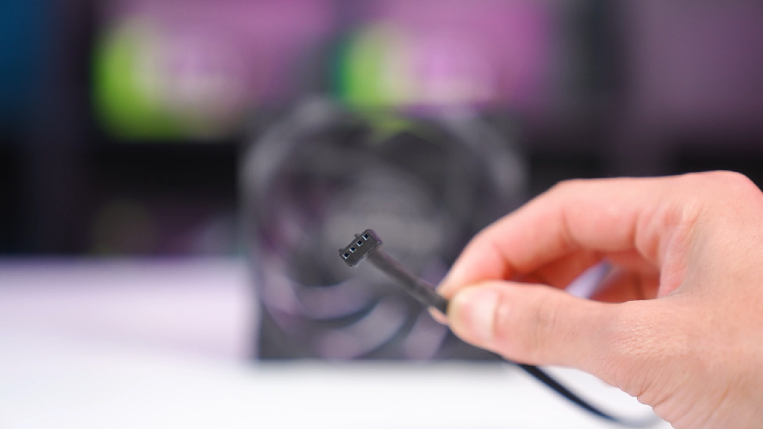

4 pinli PWM kablo uçları sayesinde fan devri daha esnek şekilde ayarlanabiliyor.
MEG CoreLiquid S360 fanları

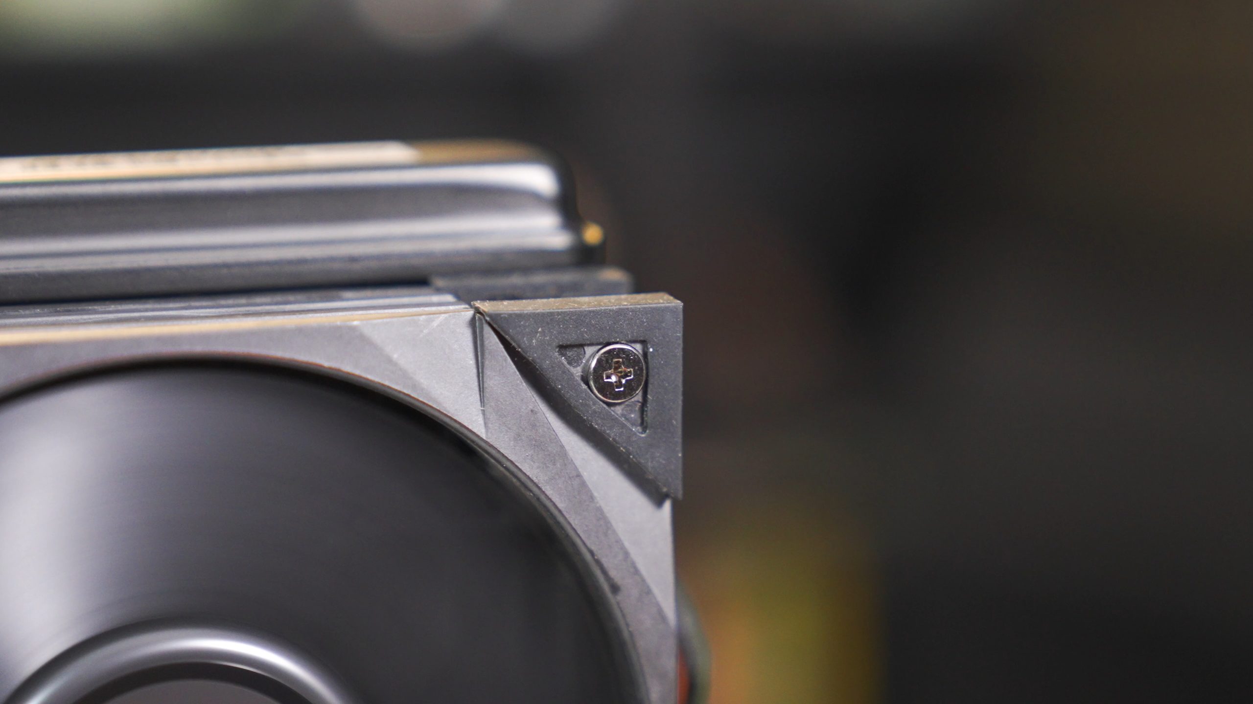

Fan köşelerinde kauçuk kaplama kullanılmış ve bu da titreşimi azaltıyor.
RGB olmasa da fanlar gerçekten çok sessiz, hatta şöyle söyleyeyim arkadaşlar uzun süredir bu kadar sessiz çalışıp yüksek performans gösteren fanlar görmemiştim. Bu fanlar 35cm uzunluğunda kılıflı kablolara ve 4 pinli PWM uca sahipler, 0 ile 2000RPM devir hızları var ve en yüksek devirde 22.7 desibel gibi ultra düşük gürültü seviyesinde kalıyorlar. Yine baktığımızda fanların bıçakları yüksek kıvrıma sahip ve böylece düşük gürültü ile yüksek statik basınç sağlayabiliyorlar.

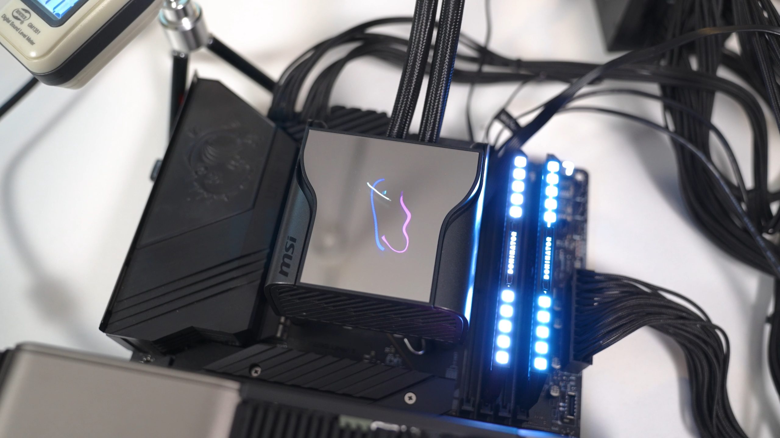

Şöyle ki; hazır sıvı soğutucu kullanmanın bir dezavantajı da işlemci soketi çevresinde çok ısınan güç devrelerinin soğutulamamasıdır. Eskiden kule tipi hava soğutucuları kullandığımız zamanlarda hava buradan geçerek bu bileşenleri soğuturdu. Buna çözüm olarak pompa ünitesine küçük de olsa bir fan koyma fikri son yıllarda baş gösterdi. Elbette bu fikrin mucidi MSI değil, fakat MSI’ın bu fikri benimsemesi ve etkili bir şekilde kullanması ürünün hoşuma giden bir detayı oldu.
MSI MEG CoreLiquid S360
Ekran ile pompa arasında küçük bir fan bulunuyor ve VRM ünitelerini soğutuyor.
Zira güncel işlemcilerin, özellikle de güç kilidi açıldığında ne kadar ısındığını ve güç çektiğini soğutucu incelemelerinde hep söylüyoruz. Dolayısıyla işlemci çevresindeki güç devreleri de bir o kadar ısınıyor ve soğutulmaya ihtiyaç duyuyor. Bu doğrultuda kasa içi hava akışınız büyük önem kazanıyor.

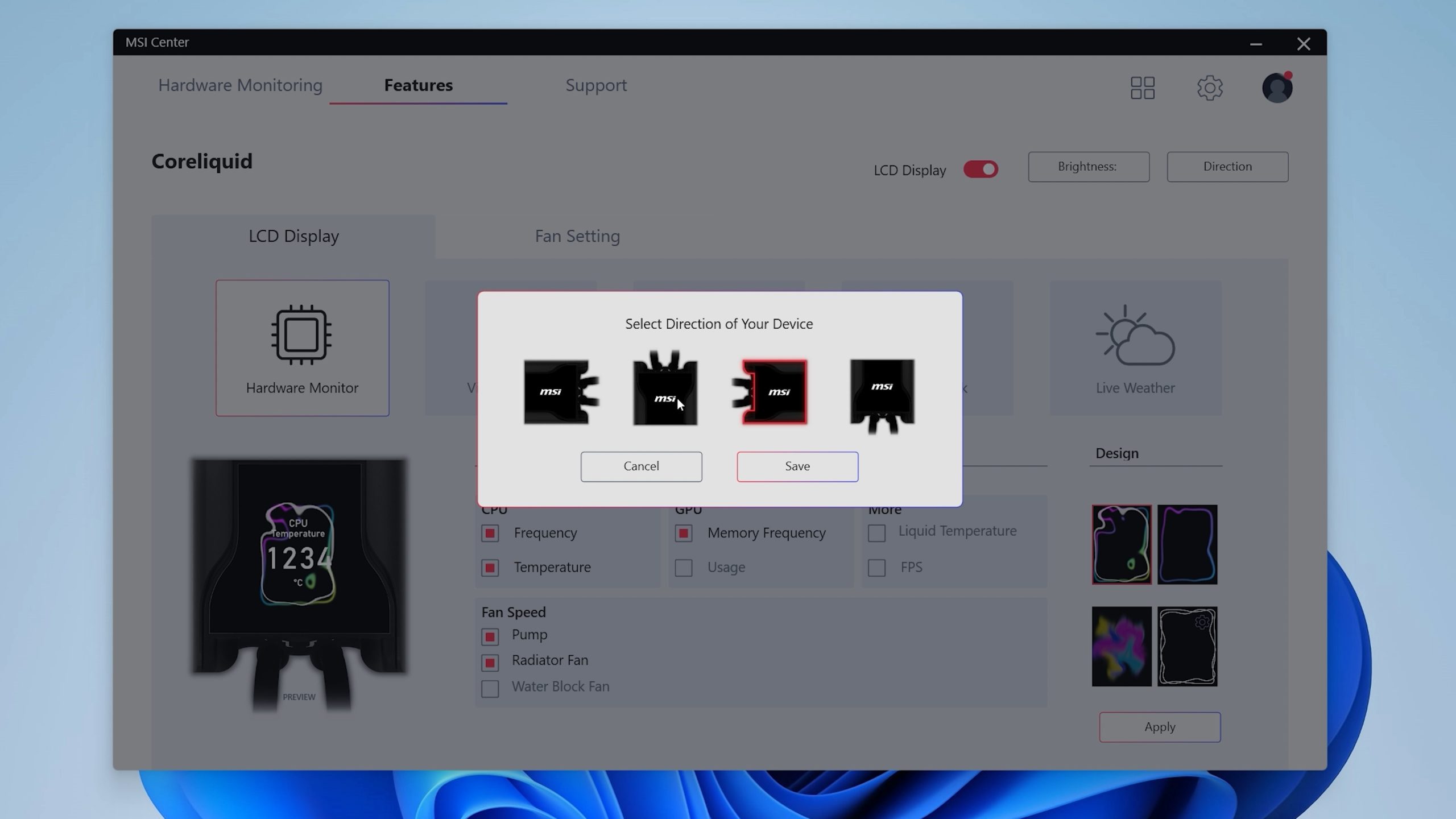

Sistem montajı esnasında bir başka sıkça karşılaşılan durum da pompa ünitesinin farklı yönlerde takılması. Örneğin bellek yuvalarınız izin vermeyebilir ya da kasanızın fan yuvaları radyatörü farklı şekilde takmanızı gerektirebilir. Bunun olması durumunda MSI Center altından bunun ekranı döndürebilme imkanı hoş olmuş.
MSI Center ile Ekran Kullanımı
Bu ekranda MSI Center uygulaması ile seçebildiğiniz 5 adet sistem bilgisini art arda gösterebiliyorsunuz. Bunlar arasında işlemci çalışma frekansı, sıcaklığı, ekran kartı bellek frekansı ve kullanım yüzdesi, soğutucudaki sıvının sıcaklığı, FPS, pompa, pompa üzerindeki fan ve radyatör fanı devirleri var. Bu bilgilerin gösterildiği ekrandaki arka planı da değiştirebiliyoruz. MSI bize 4 seçenek sunmuş. Benim aradığım bir özellik de bu bilgilerin ekranda kalma süresi oldu. Keşke bunu da değiştirebilseydik.
MEG CoreLiquid S360 - MSI Center MEG CoreLiquid S360 - MSI Center
Tüm bunlara ek olarak istediğiniz bir animasyonu, saati ve bulunduğunuz yerin hava durumunu gösterebilmek diğer güzel özellikler. Ancak sadece 12 saatlik formatı kullanabiliyoruz, 24 saatlik format seçeneğini göremedim.

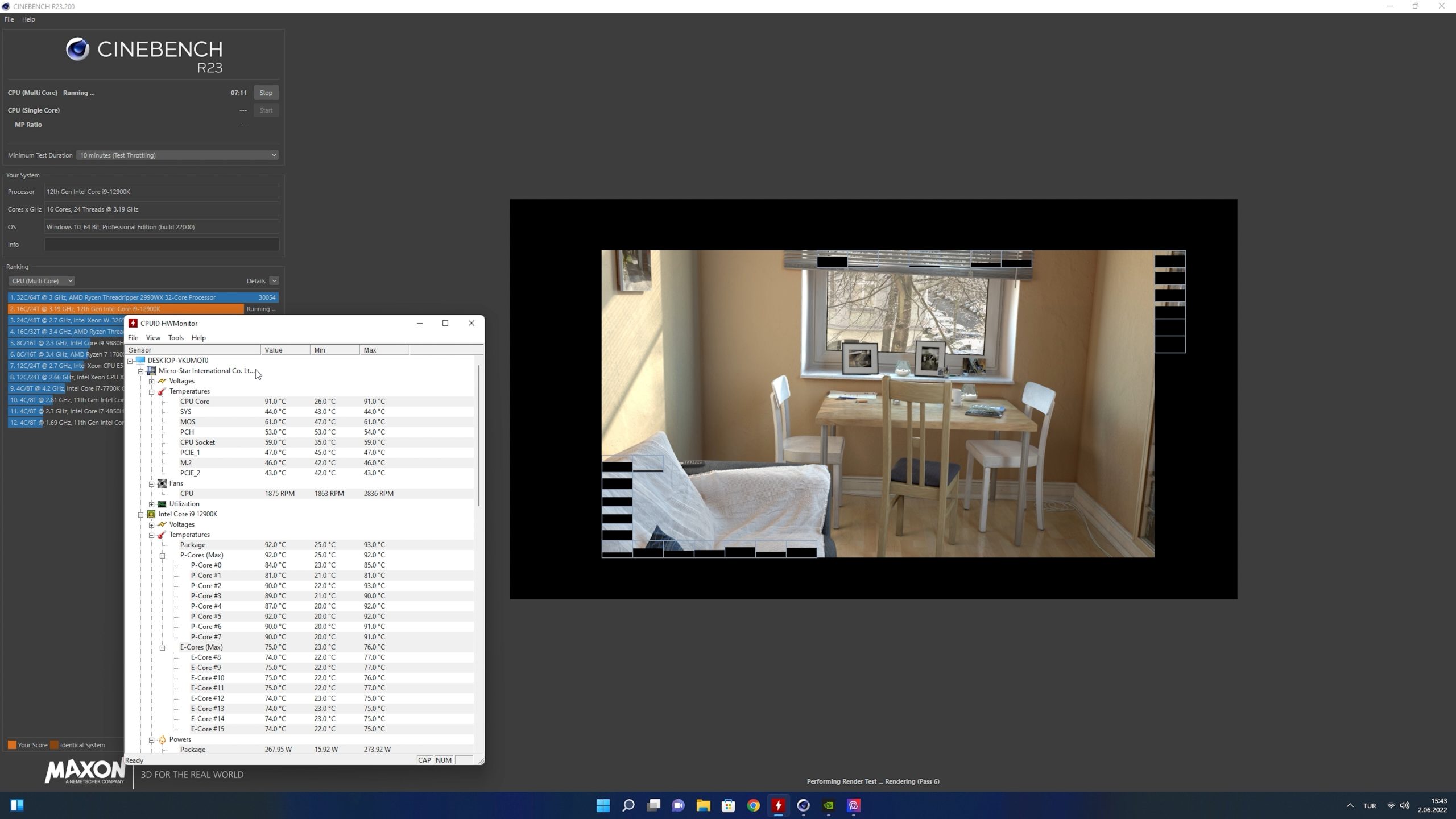

Sıcaklık testinde işlemciyi zorlamak için Cinebench R23 çok çekirdek render testini kullandık. Karşılaştırma amaçlı olarak testi NZXT Kraken X73 ve Corsair iCUE H150i Elite Capellix 360mm soğutucularla tekrar ettik. Tüm soğutucularda Thermal Grizzly Hydronaut termal macun kullanıldı ve ortam sıcaklığı 23 santigrat derecede tutuldu.
MEG CoreLiquid S360
Bilmeyenler için Cinebench’in bu versiyonu AVX komut setini kullanıyor ve bu komut setini kullanan uygulamalar işlemci sıcaklıklarını diğerlerinden fazla yükseltiyor.
MEG CoreLiquid S360 - cinebench testi
Oyunlarda kesinlikle bu derecelerin yanından bile geçmiyorsunuz bunu rahatlıkla söyleyebilirim. Örnek olarak yükü işlemciye kaydırmak için 1080p’de PUGB oynadık ve görebildiğiniz gibi sıcaklıklar 45-55 arasında geziniyor. Ki siz 1440p ve 4K oynadığınızda yük işlemciden ekran kartına kayacağı için daha düşük sıcaklıklar görmeniz olası.
Cinebech testimize geri dönersek, testi 23 derece ortam sıcaklığında uzay montajda yaptık ve aynı ortamda diğer soğutucularla testi tekrarladık.

Görebileceğiniz gibi MSI MEG Coreliquid S360 tüm ölçümlerde en düşük sonucu verdi. 37 desibelde %80 devir fan hızında çalışabilmenin de avantajıyla 1 numaralı performans çekirdeği 83 derece oldu ki bu en kötü sonucu aldığımız NZXT Kraken X73 ile 6 derecelik bir fark anlamına geliyor. CPU soketi ve güç devre bileşenlerinin sıcaklığı da yine MSI’da diğer soğutuculara göre yaklaşık 5 derece daha serin çıktı.
