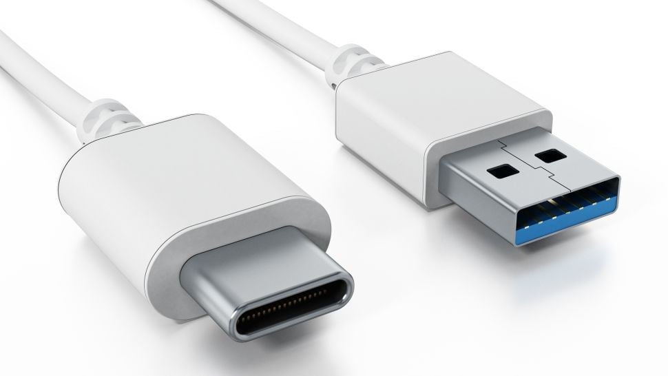

Hem 5 Gbps hem de 10 Gbps hızları USB Tip-A ve USB Tip-C konnektörleri ile kullanılabilir. USB Tip-A bağlantı noktaları, yalnızca tek yönlü takılabilen geleneksel, dikdörtgen konektörlere sahiptir. USB Tip-C bağlantı noktaları ise daha küçük, oval şekilli ve ters çevrilse bile kullanılan bir yapıya sahip. USB Tip-C standardı dizüstü bilgisayarlarda ve telefonlarda son derece yaygın olmasına rağmen, masaüstü bilgisayarda Tip-C bağlantılarını halen çok az görebiliyoruz.
USB Tip-C ve USB Tip-A bağlantı noktaları.

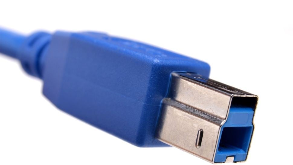

Çok yaygın olmamakla birlikte, Tip-B konnektörlere sahip USB 3.x kablolar da görebilirsiniz. Bu bağlantılar çoğunlukla yazıcılara ve USB hub’larına bağlanmak için kullanılmakta.
USB Tip-B bağlantı noktası.

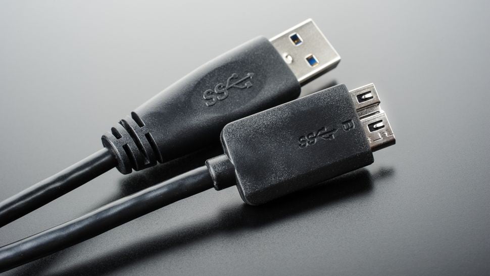

Ayrıca bazı SuperSpeed mikro USB konektörler de piyasada mevcut. Ancak bu SuperSpeed ​​Tip-B ve mikro USB konektörler, normal Tip-B ve mikro konektörlerden daha büyüktür. Dolayısıyla geriye dönük olarak uyumlu değildir.
