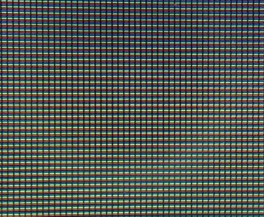

Günümüzde kullanılan bilgisayar monitörleri, televizyonlar, tablet ve telefon ekranlarının çoğu görüntü üretmek için iki teknolojiden birini kullanıyor: LCD (Liquid Crystal Display-Akışkan Kristal Ekran) veya LED (Light-Emitting Diodes-Işık Yayan Diyotlar).
Şu anda kullanılan monitörlerin çoğunda LCD paneller bulunmakta. Eğer monitörünü parçalarsanız ve ekrana bakarsanız karşınıza şöyle bir görüntü çıkacak:
LCD ekran paneli.
LCD ekran paneli.
Her bir pikseli (resim öğesi) oluşturan RGB renk kanallarını açıkça görebilirsiniz. Bu örnekte, her bir kare aslında sadece o ışık renginin geçmesine izin veren küçük bir filtredir. LED kullanan ekranlar (premium monitörler ve pahalı telefonlardaki OLED paneller gibi) ise ışık rengini doğrudan oluşturdukları için bunları kullanmalarına gerek yoktur.
