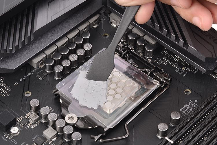

Termal Macun Nasıl Uygulanır?
  • Başlamadan önce mutlaka kullanım kılavuzlarını okuyun. Hatta buna termal macunla birlikte işlemci soğutucusuyla gelen belgeler de dahil. Termal macunlar ve CPU soğutucuları farklı detaylara sahiptir. Önceden bilgi sahibi olursanız sorun yaşama ihtimaliniz daha düşük olur.
  • Soğutucunuzda termal macun zaten mevcutsa termal macun kullanmaya gerek yok, ancak istiyorsanız hazır sürülü olan bu macunu silebilirsiniz.
  • Her CPU ve GPU’nun üzerinde bir entegre ısı yayıcı (IHS) bulunur. Yüzey alanının tam ortasına küçük bir miktar (kabaca bir pirinç tanesi veya bezelye büyüklüğünde) termal macun sıkın.
  • Şimdi CPU soğutucusunu takın. Soğutucunuzun taban plakasını veya su bloğunu CPU’ya yerleştirmek için hafif şekilde, yukarıdan aşağıya doğru basınç kullanın ve soğutucuyu montaj mekanizmasına takarken bu basıncı koruyun. Soğutucunun kaymasını önlemek ve termal macunu eşit şekilde dağıtmak için yeterli şekilde güç kullanmalısınız, ancak anakartı eğecek veya CPU’ya zarar verecek kadar sert davranmayın. Soğutucuyu anakarta çapraz bir şekilde takarken sabit tutun, vidaları (vida mekanizması kullandığınızı varsayarak) onlarla bir “X” çiziyormuş gibi sabitleyin. Dördünü de takana kadar vidaları tam olarak sıkmayın, ardından eşit basınç sağlamak için bir sonrakine geçmeden önce her birini birkaç kez çevirin.
  • Eğer isterseniz işlemci soğutucusunu takmadan önce gönderilen aparatları veya evinizdeki bir malzemeyi kullanarak termal macunu IHS üzerinde eşit şekilde yayabilirsiniz.
  • Her şey tamam. Ancak sonrasında soğutucunun düzgün şekilde oturduğundan ve düzgün çalıştığından emin olun. Ayrıca işlemcinin yan kısımlarından veya anakartın herhangi bir yerinden sızan bir termal macun kalıntısı olmadığına dikkat edin. Eğer termal macunu fazla sürerseniz kenarlardan taşabilir. Böyle bir durum olursa alkol gibi bazı materyallerle temizlemeniz gerekecek.
  • Son olarak, sistemi kullanırken sıcaklıkları birkaç kez takip edin.
