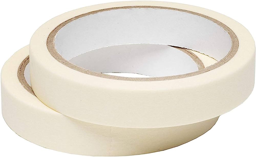

Tape mod için bant önerileri
Tape mod için kullanılması gereken bant maskeleme bandıdır. İsmi kağıt bant olarak da geçmekte, bu bandı yapı malzemeleri satan bütün marketlerde bulmanız mümkün.
Maskeleme bandı
Kağıt/Maskeleme bandı

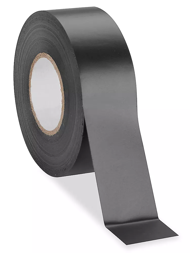

İkinci olarak elektrik bandı da kullanabilirsiniz. İkisi de gayet güzel sonuçlar veriyor, ancak elektrik bandı ile yapmak daha zahmetli ve yorucu olacaktır.
Elektrik bandı
Elektrik bandı
Koli bantları veya selo bant kullanımını tavsiye etmiyorum. Yaşanabilecek kısa devre gibi sorunların önüne geçmek için maskeleme bandı veyahut elektrik bandı kullanınız.

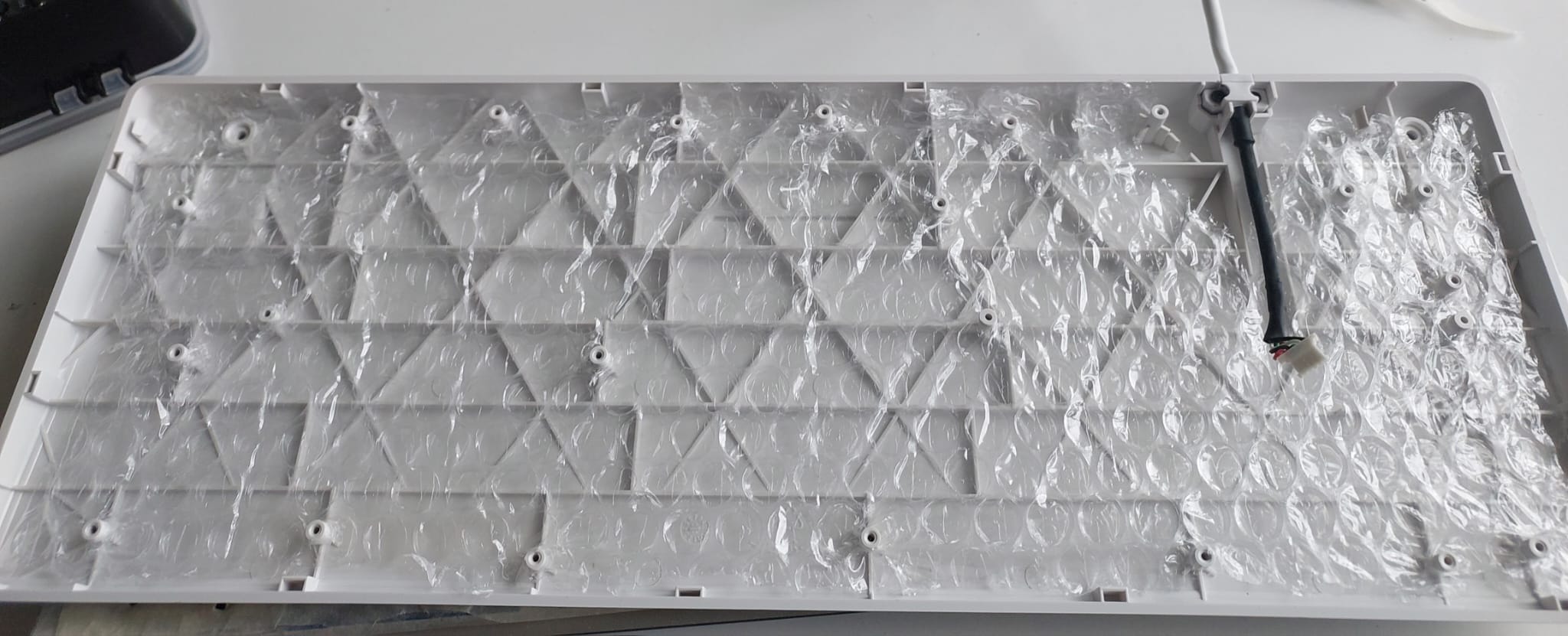

Foam mod nedir?
Foam mod, mekanik klavyenizin kasasına yalıtkan bir malzeme koyarak klavyenin yine ses yalıtımını sağlamak, daha oturaklı bir ses elde etmek için yapılan bir işlemdir. Tape mod kadar etkili olmasa bile düzgün yalıtkan ile çok güzel sonuçlar alınabilir.
Foam mod için malzeme önerileri
Öncelikle ince bir materyal tercih etmemiz gerekmekte. Mekanik klavye kasaları genellikle ince oluyor ve içerisine kalın yalıtım materyallerini sığdırmak neredeyse imkansız. Aşağıya kolaylıkla temin ederek kullanabileceğiniz malzemeleri bıraktım, yaratıcılığınızı kullanarak farklı malzemeler de kullanabilirsiniz
  • Paketleme köpüğü
  • Balonlu naylon ambalaj
  • Folyolu araç yalıtım bandı
  • Sünger
Klavye foam mod
Balonlu naylon ile foam mod yapılmış klavye kasası

Foam mod için ben kargo koruması için kullanılan Balonlu naylon ambalajı kullanacağım. Sizler genellikle teknolojik ürünleriniz ile gönderilen paketleme köpüğünü kullanabilirsiniz.
Süngeri yapıştırmanıza gerek yok, bir kere koyup vidaladıktan sonra sorun çıkartmayacaktır. Ürünün kasasına koyacağınız seçtiğiniz yazılım malzemesini kasadaki vida deliklerine uygun olarak delin. Eğer kullanacağınız yalıtım malzemesi ince ise süngeri deliklere bastırarak da delebilirsiniz.
Klavye foam mod
Paketleme köpüğü ile yalıtım yapılmış klavye kasası
Yukarıdaki gibi bir görüntü elde ettikten sonra geriye sadece klavyeyi geri toparlamak kalıyor.
