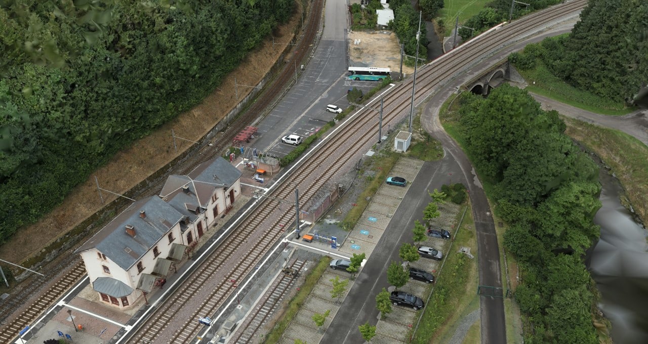

Bir sahneyi birleştirmek isteyen fotogrametri ekibi, bir konunun farklı açılardan birden fazla fotoğrafını çekiyor ve ardından bunları özel bir uygulamadan geçirerek üst üste binen verileri birleştirip ortaya bir 3D modeli çıkarıyor. İki tür fotogrametri var: havadan ve karadan.
Havadan fotogrametride yukarıdan fotoğraf çekmek için kamera yüksek noktaya yerleştirilmekte. Bu teknik genellikle daha büyük sahalarda veya erişilmesi zor alanlarda kullanılıyor. Havadan fotogrametri, ormancılık ve doğal kaynak yönetiminde coğrafi veri tabanları oluşturmak için en yaygın kullanılan yöntemlerden biridir.
Karasal (yersel) fotogrametri, diğer adıyla yakın mesafe fotogrametrisi ise daha nesne odaklıdır. Modelleme süreci için genellikle elde tutulan veya tripod üzerinde duran bir kamera tarafından çekilen görüntüler alınır. Daha fazla ayrıntı içeren yöntem, yerinde hızlı veri toplama ve daha ayrıntılı görüntü yakalama olanağı sağlar.
