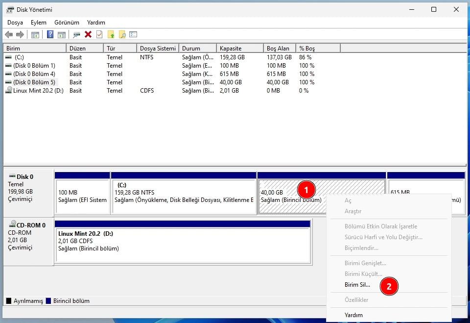

  • Başlat menüsüne sağ tıklayıp disk yöneticisini açın.
  • Linux’un kurulu olduğu diske sağ tıklayıp Birimi Sil seçeneğini seçin.
Disk Yöneticisinden Linux'un Olduğu Diski Silme

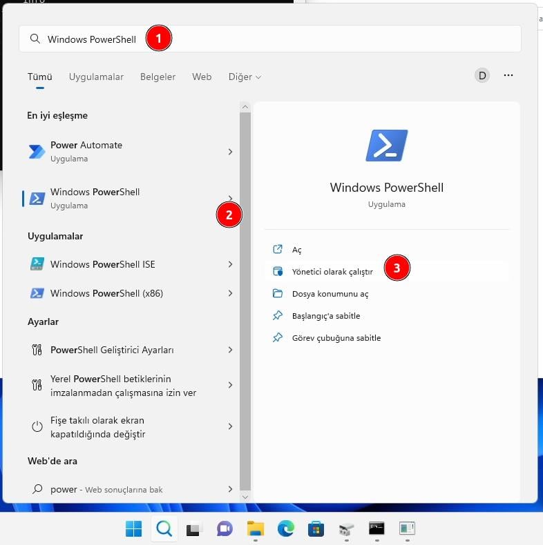

  • Şimdi de başlat menüsünden PowerShell’i yönetici olarak çalıştırın.
PowerShell'İ Yönetici Olarak Açma

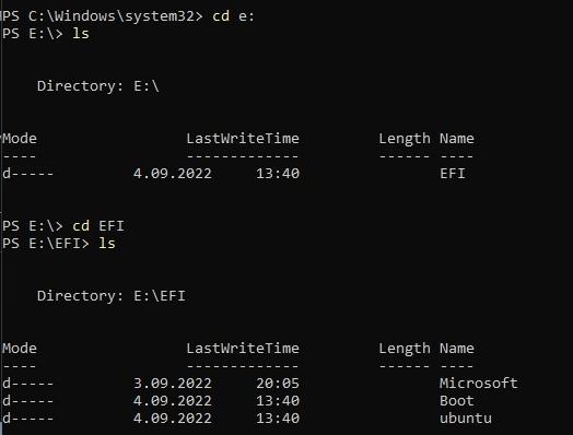

  • cd e: ile EFI bölümünün içine girin.
    • “E” burada EFI bölümünün harfi oluyor. Sizde farklı olabilir, not ettiğiniz harfi girin.
  • cd EFI komutu ile dizin değiştirin.
  • ls komutu ile EFI klasörünün içini listeleyin.
  • Burada kurduğunuz dağıtıma bağlı olarak farklı isimler olabilir.
  • Windows’un Boot dosyaları Microsoft ve Boot klasöründe bulunuyor. Bunlara ellemiyoruz. Diğer klasörü sileceğiz. Örneğin Linux Mint ya da Ubuntu tabanlı bir dağıtım kurduysanız muhtemelen klasörün ismi ubuntu‘dur.
PowerShell İle EFI Bölümünü Görüntüleme

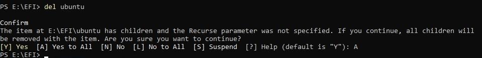

  • Bu klasörü silmek için del ubuntu komutunu kullanalım. Alt klasörler de silinsin mi uyarısına A diyerek hepsini silmesini emrediyoruz.
PowerShell'den EFI Bölümündeki Klasörü Silme

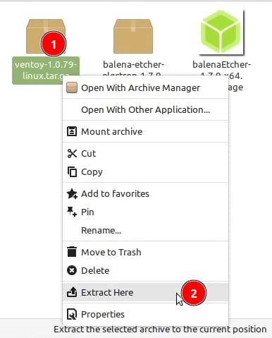

  • Ventoy’un Linux sürümünü indirdikten sonra arşivden çıkartın.Ventoy'u Arşivden Çıkartma
    • Eğer sağ tık menüsünde arşivi çıkartma seçeneği yoksa arşiv yazılımını direkt çalıştırarak bu işlemi gerçekleştirebilirsiniz ya da;

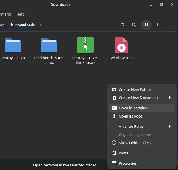

    • Dosyanın bulunduğu klasörde sağ tık yapıp terminali açın ve şu komutu girin: tar zxf ventoy*.tar.gz
  • Arşivden çıkan klasörün içine girin ve bu klasörde terminali açın.

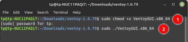

  • Şu komutla dosyaya çalıştırma izni verin: sudo chmod +x VentoyGUI.x86_64
  • Şu komutla da dosyayı çalıştırın: sudo ./VentoyGUI.x86_64
Terminalden Ventoy'u Başlatma

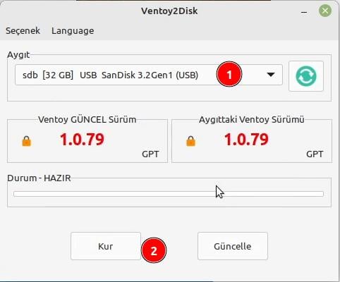

  • Ardından kurulum için kullanacağınız USB diski seçin ve Install butonu ile işlemi başlatın.
  • İki kez onay istenebilir. İkisine de onay vererek devam ediyoruz.
