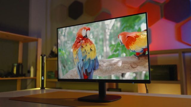

Cooler Master GA241 modeli 100 Hz tazeleme hızına, 1 ms tepki süresine, 23.8 inç ekran boyutuna, Full HD çözünürlüğe, 4000:1 statik kontrast değerine, Adaptive Sync teknolojisine, üzerine de HDMI ve VGA portlarına sahip; doğal olarak oldukça ilginç bir monitör.
Ürünün Sinerji.gen.tr fiyatı için tıklayın!
Ürünün itopya.com fiyatı için tıklayın!
Böyle bir şey arayıp da bulamayanlar için çok güzel ve farklı bir seçenek. Şimdi diyeceksiniz ki 2023 yılında VGA kim arar? Hemen yanıtlayalım, hem Cooler Master’ın incelemeye gelen CMIGA241EU1231900256 ve Avrupa Birliği ülkelerinde CM GA241EU olarak bulunan, bizde kısaca GA241 olarak geçen modelinin özelliklerine bakalım.
Şimdi biraz parçalara ayırarak ilerleyelim, Cooler Master GA241 hem yüksek tazeleme hızı, hem de Adaptive Sync teknolojisiyle, bu açıdan yeni nesil bir oyuncu monitörü özellikleri sunuyor.

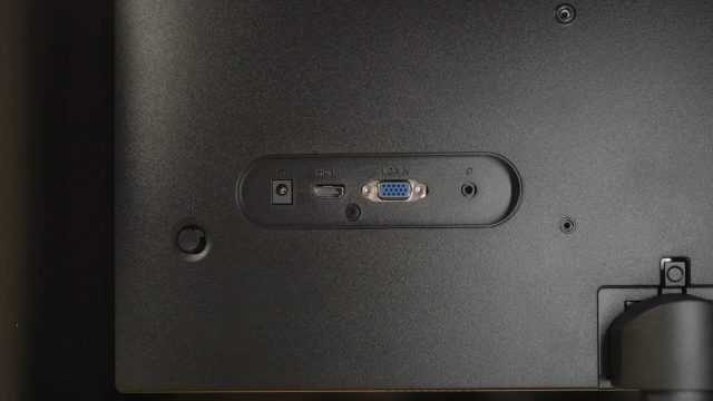

Ancak diğer yanda da üzerinde sadece HDMI ve VGA görüntü bağlantıları var. Modern DisplayPort yok, Type-C deseniz yok, sadece HDMI ve VGA da akla hemen eski monitörleri getiriyor.
Peki başka kimlere uyar? Hangi kurulumlarda değer kazanır?

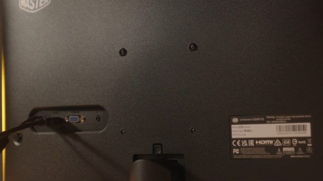

Ofisten gelen özellikleri çok zayıf bir bilgisayarda genellikle eski VGA portu vardır, modern monitörlerde de VGA bulunmaz. Bu model ise bir istisna ile uyumlu ve modern bir seçenek sunuyor. Konsol oyunculuğu zaten sadece HDMI üzerinden yürüyor, yine pek çok laptop da HMDI üzerinden bağlanıyor. Ek portları bir kenara bırakarak maliyeti düşürmüşler. Bu açıdan baktığımızda eski PC ve nispeten daha yeni konsol ikilisine uygun.
Sadece laptop bağlayanlar ya da konsolunu için alanlara da tek HDMI 1.4 portu yeterli oluyor. Zira 1080p çözünürlük, 1920×1080 piksel ve 100 Hz, 8 bit ve SDR olarak rahatlıkla buradan aktarılabiliyor. Bu hızın üzerine çıkmaya kalkar ya da bit artırırsanız hem maliyet, hem bağlantı ihtiyacı artıyor. Hani biraz daha yüksek özelliklere baktığınızda, segment tamamen değişiyor gibi bir durum var ortada bu yüzden.
Eski ve Yeniyi Harmanlarsak Ne Olur?
Ancak eski HDMI/VGA monitörlerde de bu yüksek tazeleme hızı yok! Zaten VGA’dan yüksek Hz de alamıyorsunuz. 75-85 Hz gibi hızlar alınsa da, yüksek Hz ayarlamalar eski ekran kartlarında hataya sebep olabiliyor. 60 Hz ya da 75 Hz olarak ayarlamak garanti seçenekler.
Ha VGA 100 Hz yapamaz mıyım? 1024×768 CS:GO oynuyorsanız evet yapabilirsiniz, ancak çoğu eski ekran kartı, kablo vb yüksek tazeleme hızlarında sorun çıkartabiliyordu. Yani bağlarsınız ama ne alacağınız teknolojinin eskiliğinden garanti değil.
Yine de eski bozuk monitörden kurtulup en azından bir 60 Hz’nin güvenliğine sırtınızı yaslayıp, 70 ve 85 Hz de gayet mümkün diyebilirsiniz. VGA ile ses için bir de 3.5 mm port ve menüde ses ayarı da var. Başta HDMI ile laptop takılıyken dahili hoparlör sanıp uğraştım ancak baktım ki monitörden ses gelmiyor, o zaman işe uyandım.
Yani bir yanda eski, çok eski, VGA portlu bir iş bilgisayarı, diğer yanda da orta halli bir konsolu olan kullanıcılar için tasarlanmış gibi görünüyor. Değişmeyen bozuk monitörden kurtulabilir, yeni bir monitörün tadını çıkartıp gözlerinizi rahat ettirebilirsiniz. CRT’ye ekran koruyucusu taktığımız günler geride kaldı, bu monitörde menüden Low Blue Light Filter açabilirsiniz. Flicker Free yani titreşimsiz parlaklık kısma sayesinde de yine eski monitörlere göre gözlerimiz daha az yoruluyor, daha rahat bir kullanım elde ediyoruz.

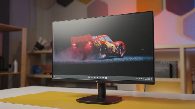

Cooler Master GA241 kasa olarak da hesaplı, diğer CM monitör modellerinin çok sağlam metal ve tasarımı çok beğenilen kaideleri vardı. Bu model ise hafif bir plastik ayağa sahip ve sadece öne, arkaya yatabiliyor. Ayak kısacık ve yükseklik için alta kutu koymak ya da arkaya yatırmak gerekiyor. Uzun boylulara uyarı! Adaptörü dışarıda, portlar düz arkada bu sayede incecik oluyor.

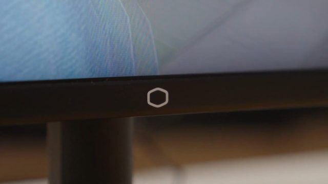

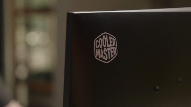

Ön çerçevesiz ve 3 taraf da incecik, yepyeni duruyor. Alt kaş da inde ve CM logosu sadece altıgen dikdörtgen olarak yazısız, siyah üstü beyaz ve minimalist. Cooler Master pek çok markadan daha minimalist ve modern bir ön logo uygulaması ve stand oval hatları sunmuş. Ofis için çok uygun. Malzeme plastik ve hesaplı olsa da tasarım kurtarıyor.

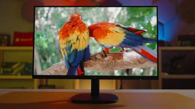

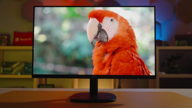

Cooler Master GA241‘ın çalışma modları çok iyi, özellikle tek monitör olarak bağlayıp çözünürlüğü tam açarsanız net bir görüntüsü var. Yüksek kontrast sunabilen VA panel bence çalışma deneyimi açısından oldukça hızlı algılama sağlıyor. Ancak elbette IPS gibi her açıdan mükemmel görünmüyor, sağa sola kayınca görüntüde az da olsa grileşme görülüyor. Renkler ölçümlere göre gayet başarılı, ayarları canlı ve parlak da yapabiliyoruz. Herkes VA sevmez ama bu yüksek statik kontrast karakterini seven pek çok kullanıcı var.
Test esnasında 200 kandela parlaklıkta doğrudan RGB değerleri dengeli bir başlangıç sundu. Resmi olarak da 250 kandelaya kadar çıkabiliyor. Yüzde 94 sRGB, 68 Adobe RGB, 69.9 DCI P3 renk kamu kapsamı, 98.7 sRGB, 68 Adobe RGB ve 69.9 DCI P3 gamut hacmi gayet iyi değerler.
Bu monitör ne bit değeri, ne de renk gamı olarak profesyonel kurgu için tasarlanmamış. Ancak ofis işleri ve genel oyunculuk için iyi değerler. Arada denk gelen eski LCD monitörlerin pek çoğunun sRGB değerleri yüzde yüze yaklaşamıyor, yüzde 60’larda kalıyor, sadece bu açıdan bile dev bir ilerleme sunar diyebiliriz.
Ekrana bakınca yansıma önleyici kaplamanın hafif grenlenme yaptığını görebiliyoruz. Bu biraz sert yansıma önleyici kaplamalarda oluyor ama ters ışık alan ortamlarda kullanırken de büyük rahatlık sağlıyor. Parlak yüzey arıyorsanız size uymayacaktır ancak ışık yansımalı mekanlarda tam aradığınız yüzey olacaktır.
