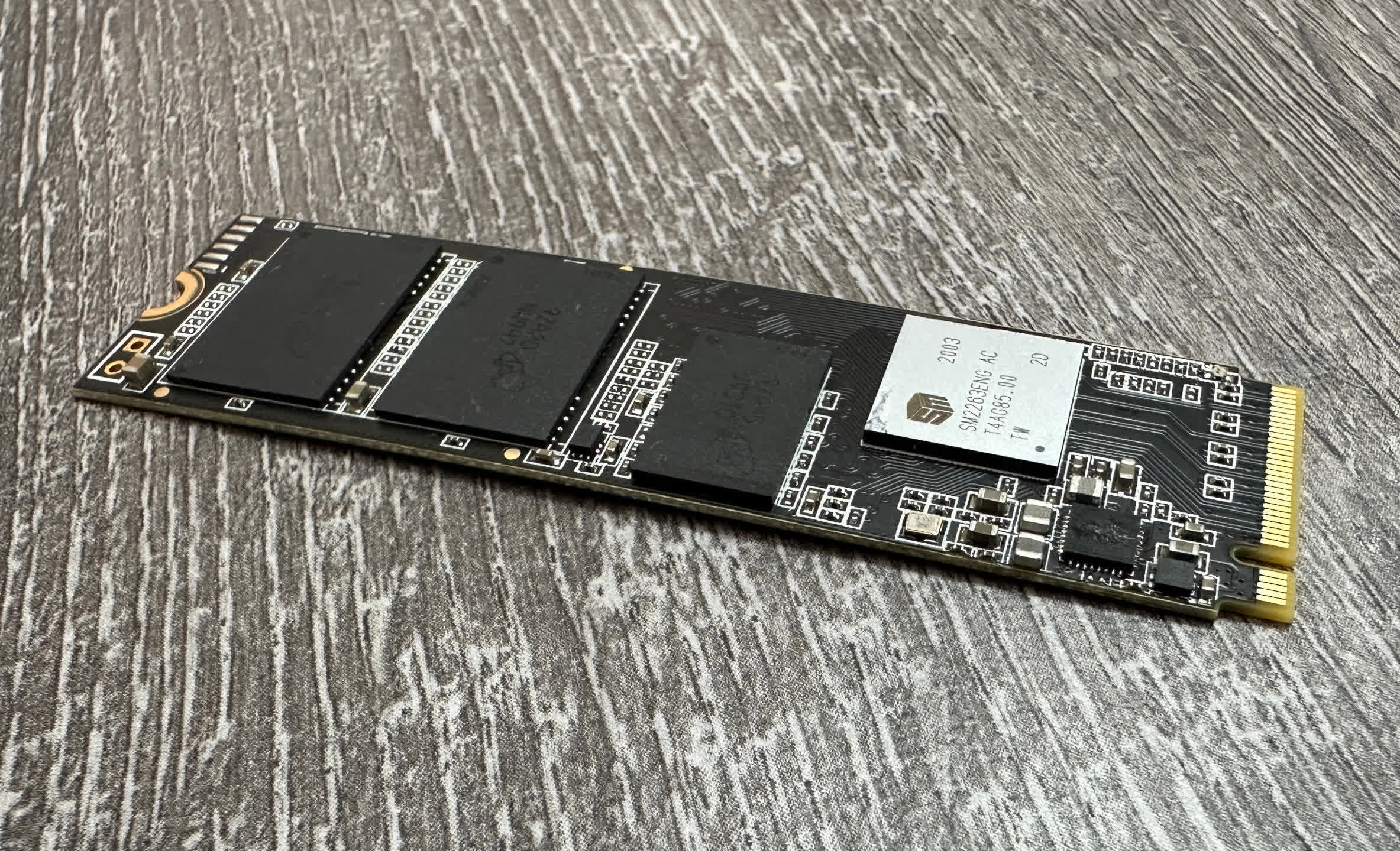

SSD Veri Yongası ve Denetleyiciler
Çoğu SSD sürücüsü, sürücünün veri konumunun bir haritasını depolamak için kullanılan ve aynı zamanda talimatlar vb. için geçici bir önbellek görevi gören tek bir bellek modülü içerir. Bazı modeller sistem belleğinin bir kısmını da kullanır. Bu, genel performansı yavaşlatırken, SSD’nin daha az güç kullanacağı ve daha ucuza satın alınacağı anlamına gelir.
Soldan sağa olacak şekilde iki NAND flash, bir DRAM ve bir SSD denetleyici yongası bulunan M2 SSD modeli.

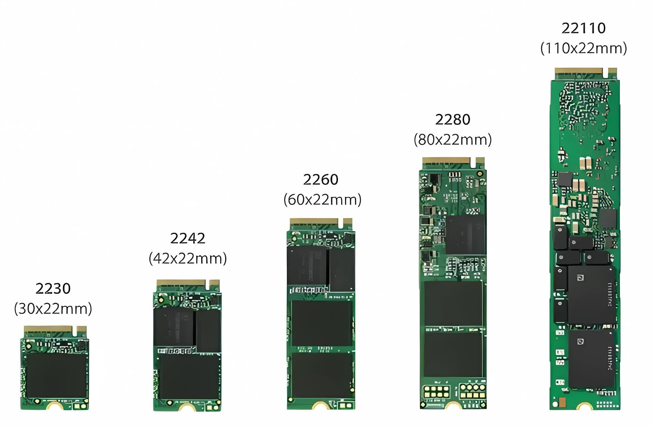

M.2 SSD boyutları
Bu tür bir konektör kullanmayı planlıyorsanız, hangi boyutta M.2 form faktörü alabileceğini görmek için bilgisayarınızın teknik özelliklerini kontrol edin. Form türü, desteklenen maksimum SSD uzunluğunu ifade eden bir sayı ile belirtilir.
Örneğin 2242, 22 mm genişlik ve 42 mm uzunluk anlamına gelirken, 2280, cihazın 80 mm uzunluğunda olacağı anlamına gelir. Masaüstü bilgisayarlar genellikle herhangi bir boyutta olur. Ancak genellikle 2260 veya 2280 boyutları tercih ediliyor. Dizüstü bilgisayarlar, alan kısıtlamaları nedeniyle genellikle daha kısa biçimdeki depolamaları tercih ediyor.

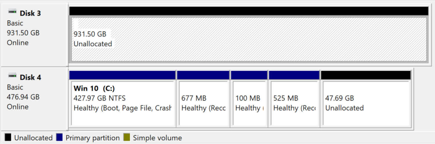

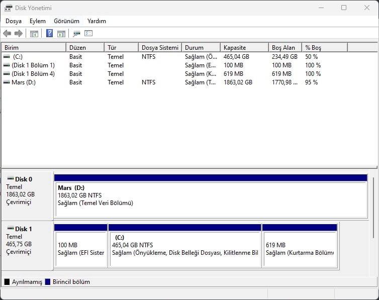

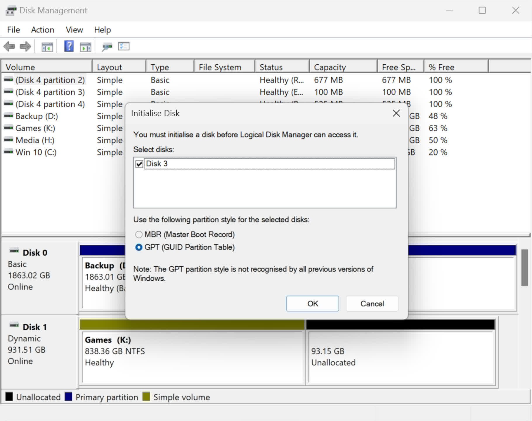

Yeni depolama birimi, başlatma/tanıtma işleminden geçmeden kullanılamaz. Bunu yapabilmek için de Windows Başlat düğmesine sağ tıklayın ve Disk Yönetimi’ni seçin. Bu kısımda yeni taktığınız depolama birimi de dahil olmak üzere sistemdeki tüm disklerinizi göreceksiniz.
Disk Yönetimi Penceresi
Windows Disk Yönetimi penceresi.
Windows, yeni depolama birimi bağladığınızda sürücünün ayarlanması gerektiği konusunda sizi uyaracaktır. Değiştirdiğiniz depolama birimi de öncekiyle aynı olmalıdır. Şu anda GPT kullanıyorsanız bu seçeneği belirlediğinizden emin olun. Aksi takdirde, eski MBR seçeneğini seçin.
Disk Biçimlendirme
Bu süreç genellikle hızlı gerçekleşir. Tüm her şey tamamlandığında, disk yönetimi yeni depolama biriminin alanının büyük bir kısmını ayrılmamış olarak gösterecektir. Bu durum oldukça normal, çünkü klonlama işlemi klonlanmış tüm verileri bu alana aktaracaktır.
Ayrılmış Alan
Biçimlendirme sonrası ayrılan alan.
Klonladığınız sürücünün kapasitesi kopyaladığınız veriden daha azsa, fazladan alanın tamamını otomatik olarak kullanmayacağını unutmayın. Örnek olarak kullanılan birimde sürücünün boyutu 512 GB. Dolayısıyla da yeni ayarlanacak sürücü başlangıçta yine aynı boyutta olacak.
Bu durumu nasıl düzelteceğimizi birazdan ele alacağız.

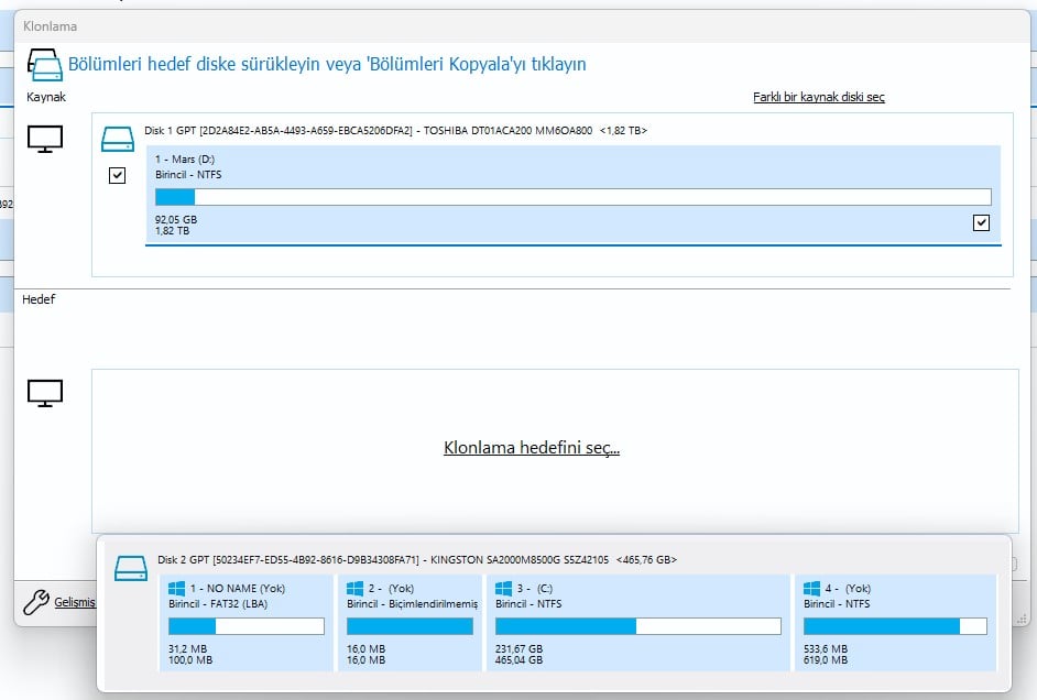

Bu adımda eski SSD’nin klonlamasını başlatacağız. Bu aşamada Macrium Reflect 8 ya da kullanacağınız diğer yazılımı yükleyin. Program varsayılan olarak, tıpkı Windows Disk Yönetimi’nde olduğu gibi sisteminizde yüklü olan tüm depolama birimlerini size gösterecektir.
Reflect 8 Disk Arayüzü
İlgili onay kutularının işaretlenmemiş olduğundan emin olarak klonlamak istemediğiniz tüm sürücüleri tıklayın. Sonrasında klonlamayı planladığınız sürücüyü o genel alana tıklayarak veya sürücüdeki her bölüm için ayrı kutuları işaretleyerek seçin.
Disklerin altında “Diski klonla” seçeneği görmelisiniz. Diski klonlama seçeneğine tıkladığınızda kaynak diski ve hedef disk için boş bir alanı görüntüleyen yeni bir pencere açılır.
Disk klonlama ekranı.

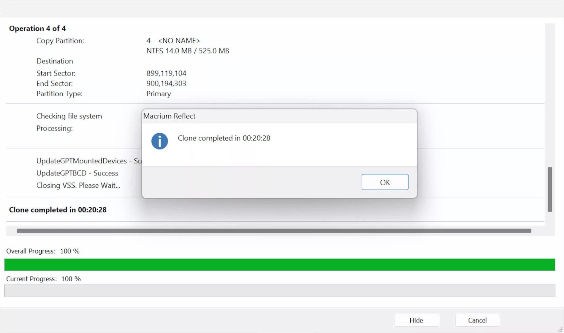

İleri seçeneğini seçerseniz, klonlamayı daha ileri bir tarihe planlayabileceğiniz bir ekranla karşılaşacaksınız. Tekrar ileri seçeneğini seçerseniz uygulama size tüm eylemlerin özetini göreceksiniz.
Bir kez daha ileri seçeneğini tıklayarak onaylayın. Sonrasında size klonlama yapılandırmasının bir yedek dosyasını oluşturma seçeneği sunulur. Bu işlemi birden çok kez tekrarlamayı planlamıyorsanız bu adımı atlayabilirsiniz. Bu nedenle iki seçeneğin seçimini kaldırın ve ‘Tamam’ düğmesini tıklayın.
Klonlamayı onaylayın.
Klonlama olayının başlaması için son bir kez onay penceresi ile karşılaşacaksınız. İşlemi başlattıktan sonra işlem bitene kadar bilgisayarınızı kapatmamanız gerekiyor. Veri kopyalamanın engellenmemesi için bilgisayarınıza herhangi bir müdahalede bulunmayın.
Kopyalanacak ne kadar veri olduğuna ve SSD’nin hızına bağlı olarak tüm işlemler birkaç saat sürebilir.

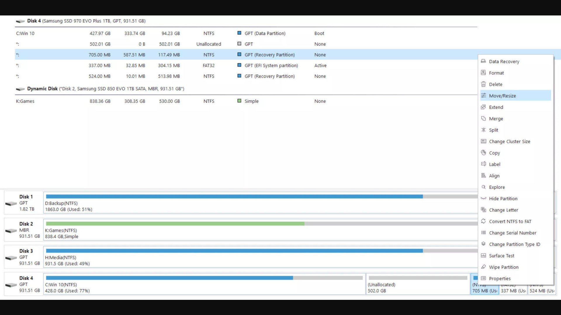

Örnekteki eski sürücü toplamda 4 ana bölümden oluşuyordu. Ana bölümle beraber toplamda 3 kurtarma bölümü bulunuyor. Yeni SSD’ye kopyalandığında, son bölümden sonraki tüm alan kullanılmadan bırakıldı. Bu nedenle, ayrılmamış alanı doğrudan ana Windows bölümünün yanında olacak şekilde taşımamız gerekiyor.

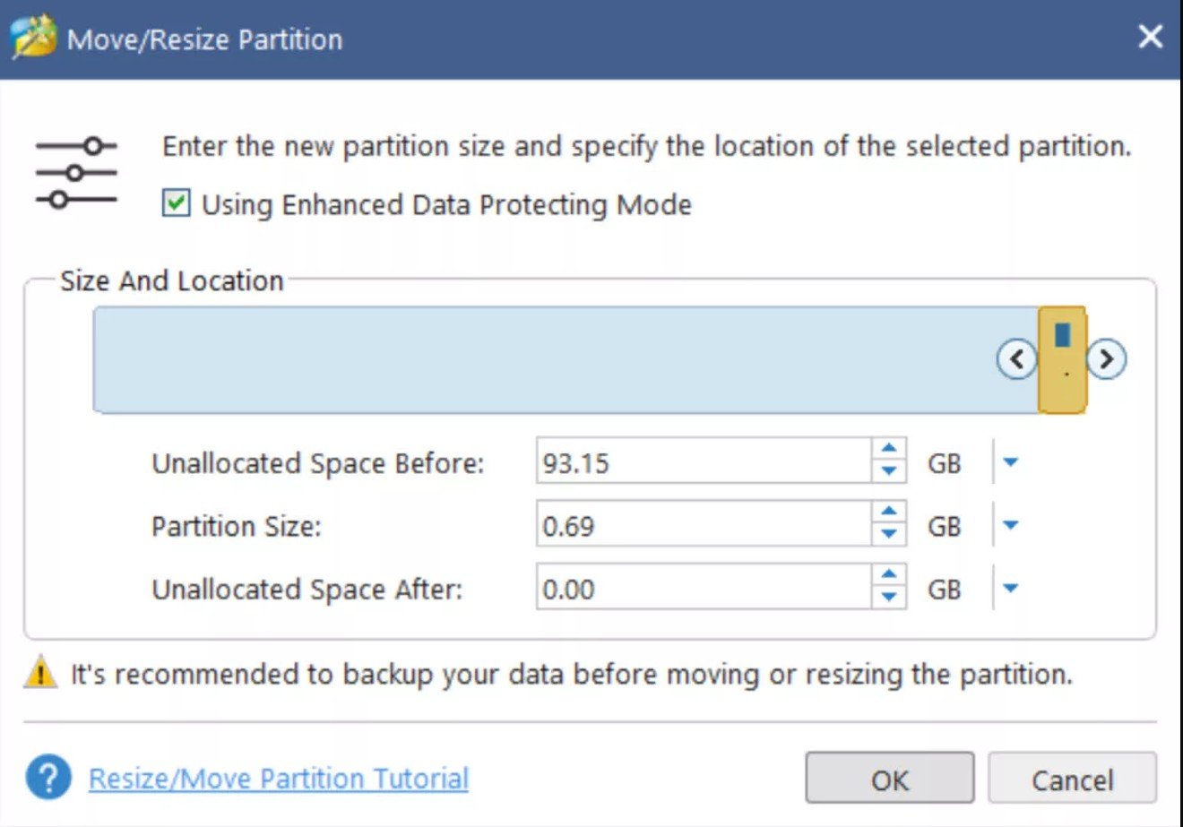

Bunu yapmanın en güvenli yolu ise, kurtarma bölümleri gibi küçük bölümleri sürücü alanının sonuna taşımaktır. Yazılımın SSD üzerindeki herhangi bir veriyi fiziksel olarak taşımadığına dikkat edin.
Taşımak istediğiniz bölüme sağ tıklayarak farklı seçeneklerle dolu geniş bir menüyü görebilirsiniz. Taşı seçeneğini seçin ve bölümü gitmesini istediğinizi yere taşımanızı sağlayan bir kaydırıcı içeren pencere ile karşılaşacaksınız.
Bölüm kaydırma penceresi.
Bu bölümde kaydırma çubuğunu en sağa doğru çekerek kurtarma bölümlerinin her birini sürücünün sonuna taşıyoruz.
Bu işlem, ayrılmamış alanı otomatik olarak Windows bölümünün yanına konumlandırır. Bölüm Sihirbazı programının sol alt köşesinde, Uygula seçeneğini seçerseniz her şey doğru yere taşındığında tüm bölümleri yeniden konumlandırma prosedürünü başlatır.
Windows bölümüne sağ tıklayıp Genişlet seçeneğini seçerek ayrılmamış alanın tümünü kullanmak için bu alanı seçin. Önceki sürücünün klonlanmış versiyonu artık SSD’nin tüm kapasitesini kullanacak.
Seçimi yaptıktan sonra Uygula seçeneğine tekrar tıklamanız ve işlem sonrasında da bilgisayarı yeniden başlatmanız gerekebilir. Tüm her şeyi doğru bir şekilde yaptıysanız başarılı bir şekilde eski SSD’nizi klonlayarak yeni bir depolamaya yükselttiniz demektir.
