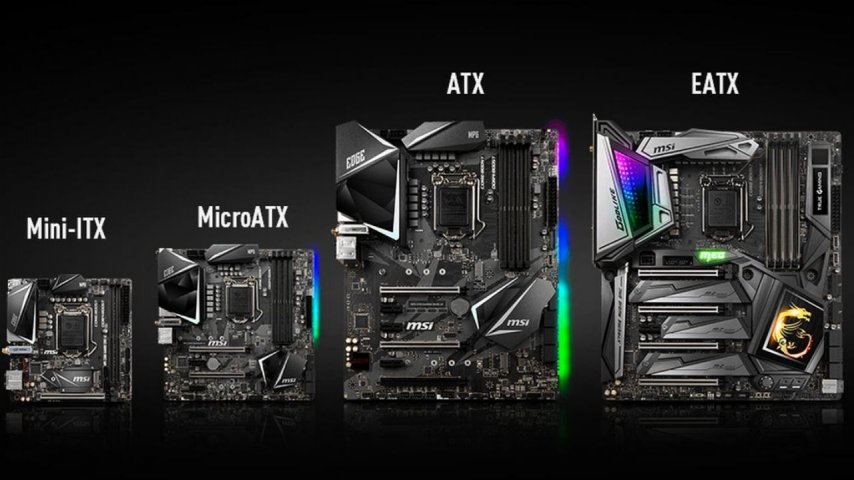

Diğer pek çok bileşen gibi anakartlar da farklı form faktörlerine sahiptir. Anakartlar da bunlardan bir tanesi. ATX, Micro-ATX veya Mini-ITX gibi farklı boyutlarda satışa sunulan anakartların hepsi de temelde aynı işlevlere sahip. Ancak sunulan ekstra özelliklerle birlikte aradaki fiyat farkı inanılmaz derecede açılabiliyor. Burada önemli olan ise ne istediğimiz bilmemiz.
Anakart Standartları
Anakart satın alırken yalnızca boyutlara odaklanmamalıyız çünkü bakmamız gereken birçok farklı detay var. Temelde neredeyse her anakart bir işlemci, RAM ve ekran kartı çalıştırsa da, RAM yuvalarının sayısı, SSD takabileceğimiz yuvalar, USB portları ve kasa boyutu gibi farklı etkenler var. Aslında anakart form faktörlerini tek bir kelimeyle özetleyebiliriz: genişletilebilirlik.
Özetle kullandığınız masaüstü bilgisayarlarda yer alan tüm anakartlar bu formlardan birine sahip. Aslında fazla sayıda anakart çeşidi var fakat mağazalarda bu üçünü kolayca bulabilirsiniz: ATX, microATX (ya da kısaca mATX) ve ITX.

Bir ATX anakartla karşılaştırıldığında ITX yanında gerçekten küçücük kalır. mATX ise ikisinin ortasında yer alan, sıkça tercih edilen bir tür. Fazla büyük değil ancak mATX gibi aşırı küçük de sayılmaz.
Boyutlar doğal olarak birçok farklı şeye etki ediyor. En önemlisi ise bağlantı noktaları ve yuva sayıları. Ayrıca büyük anakartlarla ihtiyaç duyabileceğiniz ekstra özellikler de sunulabiliyor.
Boyut olarak daha büyük olan modeller bağlantı ve genişletilebilirlik açısından size en iyisini verir. Ancak çoğu insan fazla sayıda, çok çeşitli bağlantı noktalarına ihtiyaç duymaz. Hatta çoğu kullanıcı bir SSD ve klavye/fare gibi birkaç temel USB aygıtı ile hayatına devam ediyor. Yani ekstra ödeme yapmak zorunda değilsiniz.

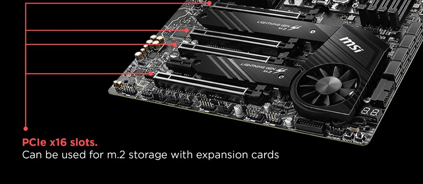

Bununla birlikte, neredeyse tüm standart ve profesyonel kullanıcılar için bir PCIe x16 (ekran kartları için) yuvası ve iki RAM modülü için yeterli. Çoğu kişi 1-2 SATA bağlantısından fazlasını kullanmıyor.
Geçimini bilgisayarlarla sağlayanlar başta olmak üzere kullanım alanına bağlı olarak çok daha fazlasına ihtiyaç duyan kişiler/şirketler de yok değil. Bazı kullanıcılar, hepsi ek PCIe yuvaları gerektiren bir dizi genişletme kartına ihtiyaç duyabilir. Bazıları için RAM kapasitesi çok önemlidir ve dört slotun tamamını da yüksek kapasiteli modüllerle doldurur.

ATXmATXITX
Boyutlar12” x 9.6”
(305 mm x 244 mm)
11.2” x 8.2”
(284 mm x 208 mm)
6.7” x 6.7”
(170 mm x 170 mm)
RAM Yuvaları2/42/42
PCIe Yuvaları7 adede kadar4 adede kadar1
FiyatOrtalamaEn ucuzuPahalı
