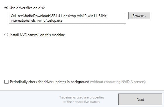

  • NVCleanstall’ı açın.
  • use driver files from disk‘i seçin ve paketlenmemiş sürücünün setup.exe’sini seçin.

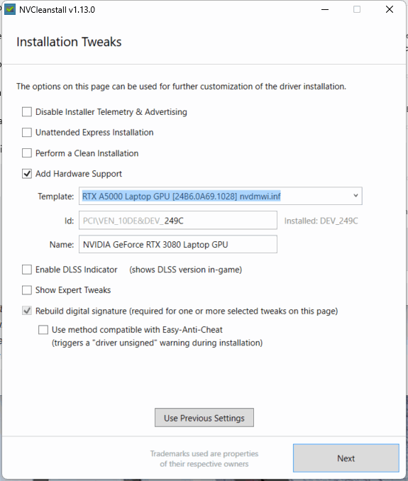

  • Yüklenecek sürücü bileşenlerini seçin.
  • “Add Hardware Support” seçeneğini işaretleyin.
  • Alt kısımdan kendi ekran kartınızın ismini seçin.
  • ID’yi seçin, kopyalayıp yapıştırmak için sağdaki onaltılık sayıya tıklayın.
  • Sistemin tanımasını istediğiniz GPU’nun ismini şablon olarak seçin.
  • Yukarıda anlatıldığı gibi use driver files from disk‘i seçin ve paketlenmemiş sürücünün setup.exe’sini seçin.
  • Bu kez “Add Hardware Support” seçeneğini işaretlemeyin.
