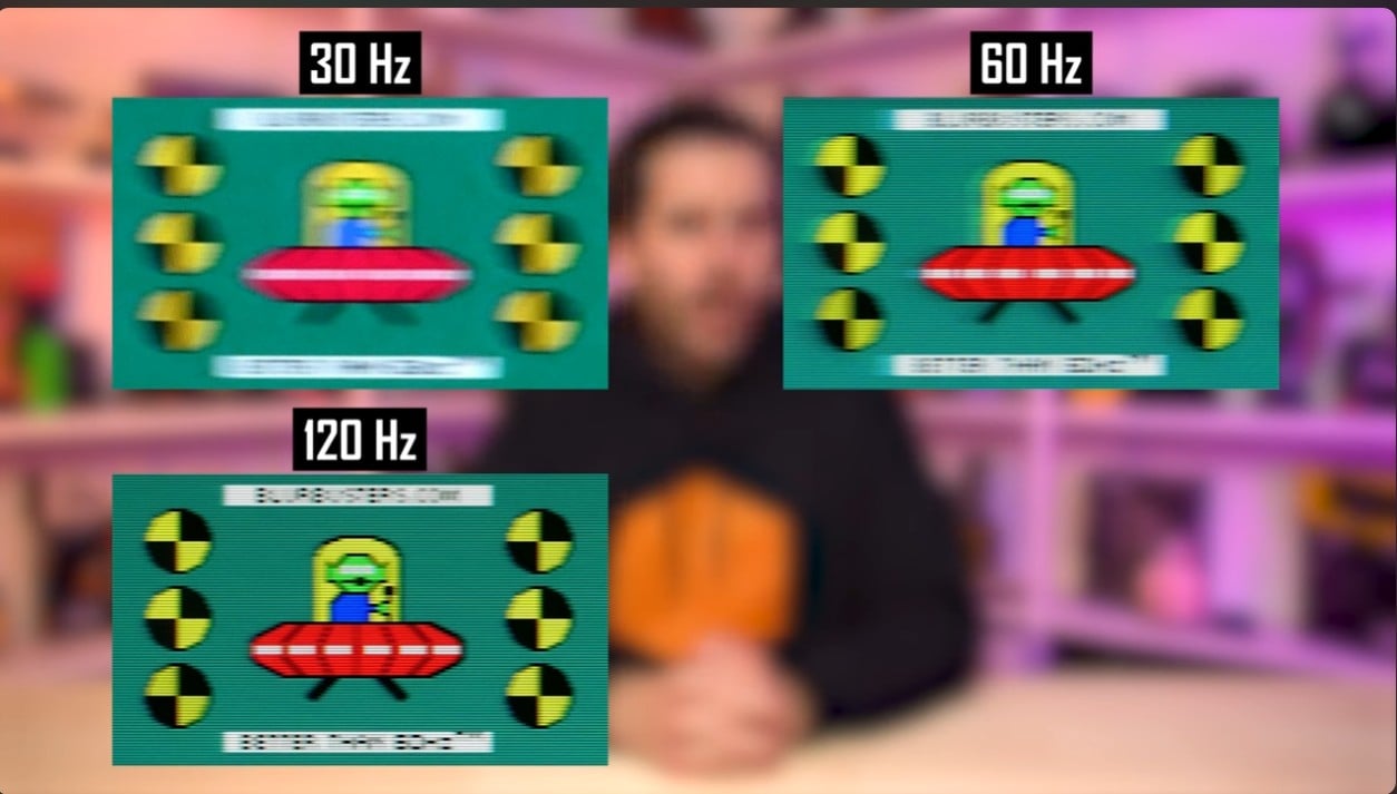

Daha yüksek yenileme hızlarında daha fazla kare görüntülendiğinden, mümkün olduğunca fazla pürüzsüz bir görüntü oluşur. 30, 60 hatta 120 Hz görüntüler yan yana karşılaştırma yapıldığında aradaki fark oldukça net bir biçimde belli oluyor. Ne kadar çok kare görüntülenirse, hareket halindeki her kare arasındaki fark o kadar küçük olur ve oyun daha akıcı hale gelir.

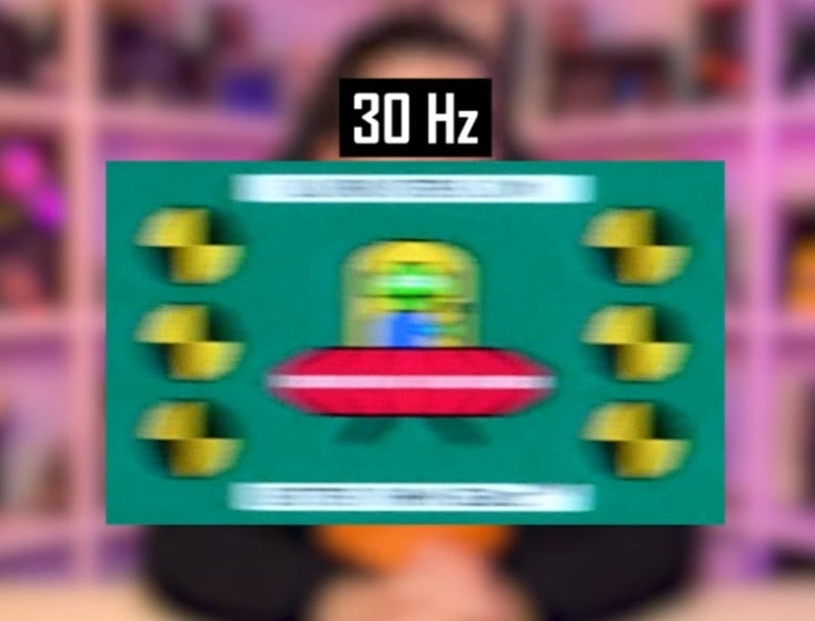

30 Hz Motion Blur test
İlk olarak nispeten yavaş bir nesne hızının avantajıyla başlayalım. 30 Hz yenileme hızında hareket oldukça bulanık görünür. Yukarıdaki örnekte de göründüğü gibi UFO nesnesinin üstündeki ve altındaki yazılar okunamayacak kadar bulanık görünüyor. Yazılardan ziyade UFO’nun içerisindeki uzaylı görseli bile oldukça bulanık görünüyor. Bu nedenle, tek oyunculu oyunlarda bile 30 Hz oyun oynamak çoğu zaman keyifsiz oluyor.
Yenileme hızının 60 Hz’e yükseltilmesi, görüntü biraz bulanık kalsa da netliği önemli ölçüde artırır. Metin daha ayırt edilebilir ve kısmen okunabilir hale gelir. Ancak en net görüntü 120 Hz ve 120 FPS’e yükseltildiğinde elde ediliyor.
Yukarıdaki görselde de görüldüğü üzere 120 Hz görüntüde nesne ve nesnenin çevresindeki yazılar çok daha net bir biçimde görülüyor. Özellikle 30 Hz ile karşılaştırıldığında netlik açısından çok daha kaliteli bir görsel görebiliriz.
Genellikle tek oyunculu oyunlar için 120 Hz oldukça yeterli kabul ediliyor. Ancak yenileme hızı 240 Hz’e çıkarıldığında görsel kalite büyük ölçüde artıyor. Metinler daha okunabilir hale geliyor ve hareketli nesne daha seçilebilir görünüyor. Yenileme hızı ne kadar artarsa hareketli nesnelerde görsel kalite ve okunabilirlik de bir o kadar artıyor.
