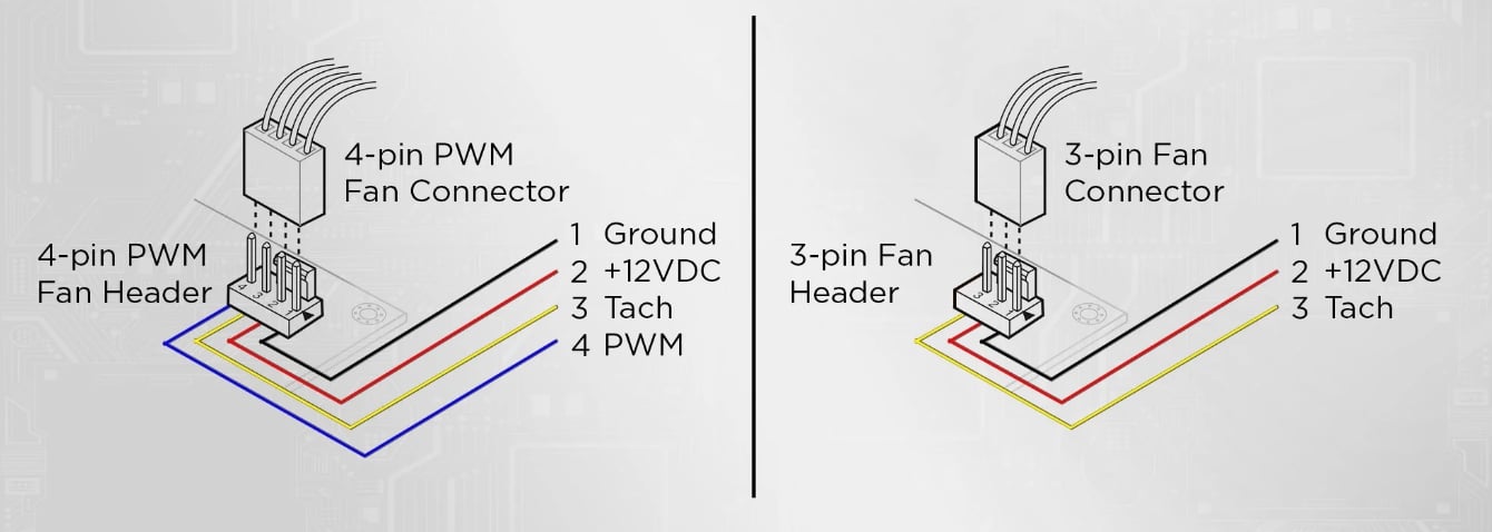

4-pin PWM, PWM fanlarını bir güç kaynağına, anakarta veya bir fan kontrolcüsüne bağlamak için yaygın olarak kullanılan bir konnektör türü. Genellikle fandan gelen kablo anakartın üzerindeki 4-pin başlık üzerine takılır ve kullanıcıların sistemlerindeki PWM özelliklerine erişmelerini sağlar. 4 ayrı pinin işlevi ise şu şekilde:
  • Ground (Toprak) (GND): Bu pin, elektrik devresi için referans noktası görevi gören elektriksel toprak bağlantısını sağlıyor.
  • +12V (VCC): +12V bağlantısı, fana sabit bir 12 volt güç kaynağı sağlayarak çalışması için gereken enerjiyi sağlamakta.
  • Sense-Tach (S): Bu pin, fanın dönüş hızını izleyerek anakartın veya kontrolcünün fanın ne kadar hızlı döndüğüne dair geri bildirim almasını sağlıyor.
  • PWM (P): Bu pin ise PWM sinyalini iletmekle yükümlü. Görev döngüsünü ayarlayarak fanın hızını kontrol eden modüle edilmiş sinyali taşıyor.

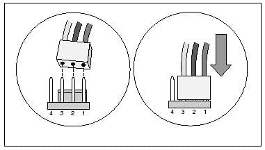

3-Pinli Fanlar 4-Pin Başlığa Takılır mı?
Evet, takabilirsiniz. Sistem bağlı soğutucuyu bir DC bileşeni olarak algılayacak ve buna göre çalıştıracak. Bir bilgisayarda genellikle tüm fanlar PWM değildir, hem DC hem de PWM fanların bir karışımı kullanılır. CPU ve GPU soğutucular genellikle PWM türünde.
