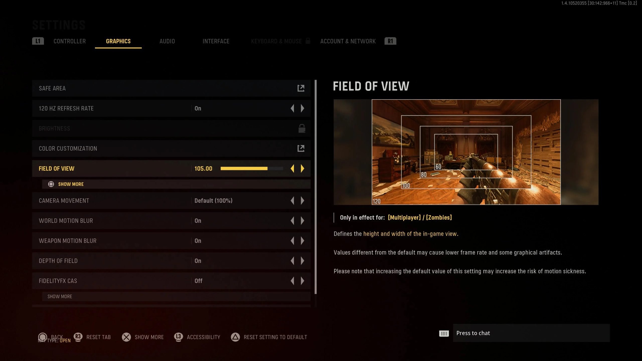

Depth of Field & View Distance & Field of View
Depth of Field (Alan Derinliği), bir akıllı telefon kamerasının nokta odağına benzer, yani genellikle göze daha yakın olan nesneler bizden uzaktaki nesnelere göre çok daha nettir. Alan Derinliği, öğenin opaklığı ve ışığıyla oynayarak uzaktaki öğeleri bulanıklaştırarak aynı senaryoyu simüle etmeye çalışır. Bu son oyuncuya gerçek dünya simülasyonu etkisi yaratır ve böylece çekici efektler üretir.
View Distance (Görüş Mesafesi), grafik nesnelerin işlendiği ve görünür hale getirildiği sanal mesafedir. Düşük görüş mesafesi ile nesneler siz onlara doğru hareket ettikçe rastgele görünürler. Daha yüksek görüş mesafesi ile çok uzak konumlardaki nesneler daha rahat görülebilir.
Field of View (Görüş Alanı), oyuncunun oyundaki simüle edilmiş gözünün ortalama görüş açısıdır. Gerçek insanın görüş alanı yayı yaklaşık 120 derecedir. Ancak oyunda bu çeşitli açılarda değişebilir. Bu özellikler GPU’ya biraz yük bindirebilir ve seçim sizin.

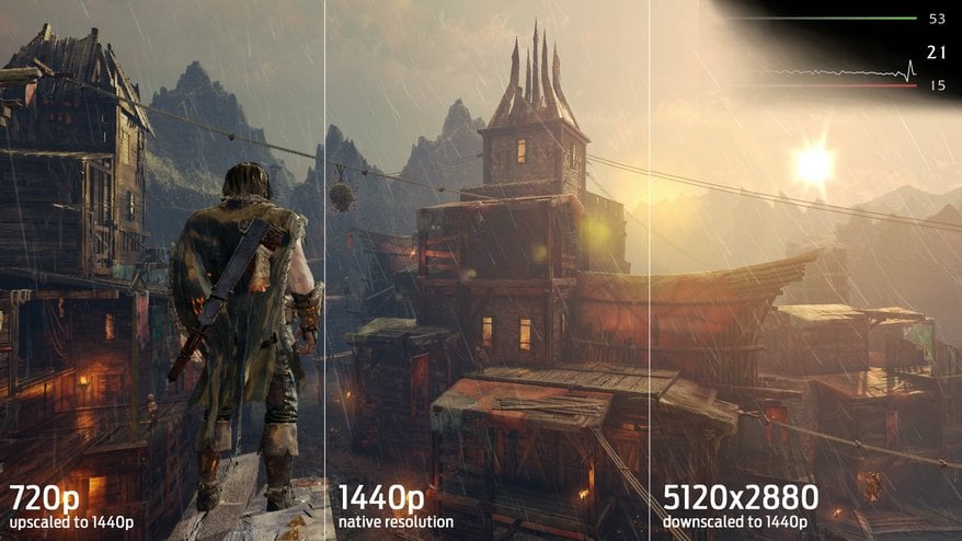

Upscaling (Yükseltme) ve Downsampling (Alt Örnekleme)
Artık çoğunlukla tüm oyunlar bu özelliği destekliyor. Oyunun başlangıcında çözünürlüğü belirtmeniz gereken günler geride kaldı. Upscaling, oyunun çözünürlüğünü monitörün doğal çözünürlüğünün altına düşürmekten başka bir şey değil ve genellikle tercih edilmez.
Benzer şekilde Downsampling, oyunun çözünürlüğünü monitörün doğal çözünürlüğünden daha yükseğe çıkarma işlemidir. Bu iki ayar “alt piksel toplama” ve “alt piksel bölme” işlevlerine ihtiyaç duyar. Downsampling sırasında pikseller mevcut çözünürlükte alt pikseller oluşturmak için toplanır. Yani oyun çözünürlüğünü monitörün doğal çözünürlüğünün iki katı altına düşürdüğünüzde, GPU ekranın çözünürlüğünü belirttiğiniz gibi simüle eder ve görselleştirir. Bu, doğal çözünürlüğün iki pikselini kullanıcının belirlediği yeni çözünürlüğün bir pikseli olarak kabul ederek dinamik olarak yapılır.
Downsampling sırasında GPU görüntüyü daha yüksek çözünürlükte işler ve pikselleri monitörün doğal çözünürlüğüyle orantılı alt piksellere böler ve bunları aşağı örneklenmiş olarak görüntüler.
Bu ayar, oyunun işlendiği çözünürlüğü ayarlarken (kullanıcı arayüzünü değil) ekran çözünürlüğünü aynı tutmanızı sağlıyor. Ayarlanan çözünürlük ekran çözünürlüğünüzden düşükse ekran çözünürlüğünüze uyacak şekilde yükseltilir ve beklendiği gibi görüntü daha kötü görünecektir.
Eğer oyunu ekran çözünürlüğünüzden daha yüksek bir çözünürlükte işlerseniz görüntüler daha keskin hale gelir, lakin performansta ciddi düşüşler yaşayabilirsiniz.

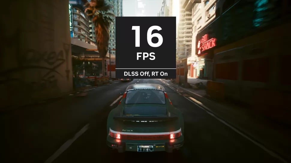

DLSS
DLSS, yalnızca NVIDIA RTX GPU’larda bulunan performans artırıcı özelliklerden oluşan bir paket.
    • Frame Generation: Frame Generation, DLSS 3’ün bir parçası olarak sunuldu. Ardışık çerçeveleri karşılaştırmak için yapay zeka kullanıyor, ardından aralarında bir çerçeve oluşturuyor. Yalnızca RTX 4000 serisi ekran kartlarında çalışıyor ve gecikme süresini artırıyor.
      DLSS 3 Nedir, Nasıl Çalışır? Kapsamlıca Test Ettik!
    • Super Resolution: DLSS’nin temelidir diyebiliriz. Süper Çözünürlük, oyunu daha düşük bir çözünürlükte oluşturup daha yüksek çözünürlüğe yükselterek performansı artırmak için bir AI modeli kullanmakta.
    • Ray Reconstruction: DLSS 3.5’te bulunan bir özellik ve ışıklandırmayı daha iyi hale getirmek üzere geliştirildi.
      DLSS 3.5 Nedir? Ray Reconstruction Neler Sunuyor?
    • Reflex: Teknik olarak DLSS’nin bir parçası değil, ancak DLSS Frame Generation kullanılırken Reflex zorunlu olarak açılır. CPU ve GPU arasındaki iletişime odaklanarak toplam sistem gecikmenizi optimize ederek gecikmeyi azaltır.
      NVIDIA Reflex Nedir? Destekli Oyun ve Monitörler
