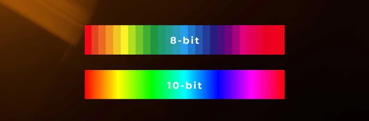

8-bitlik bir görüntüden söz edecek olursak kırmızı, yeşil ve mavi renk kanallarının her biri toplamda yaklaşık 16,7 milyon renk için 256 olası değere sahip. İnsan görüşü yalnızca yaklaşık 10 milyon rengi görebilir, peki bu yeterli değil mi? İnsan gözü yaklaşık 10 milyon rengi görebilse de, bu renkler 8-bitlik görüntüden alınan 10 milyon renkle aynı olmayabilir.
Aralarında gözümüzün fark ettiği ancak 8-bit görüntülerin yeniden üretemediği ince tonlar ve renkler vardır. Bu yüzden görsellerde yer alan gökyüzü gibi şeylerde sık sık banding (çizgili desenler, bantlaşma) görürüz. Bit derinliğini 8-bit’ten 10-bit’e çıkarmak dosya boyutunu yalnızca yaklaşık %20 artırır, ancak 16,7 milyon renk aralığını bir milyarın üzerine çıkarır. Bit derinliği 12-bit’e çıktığında ise olası renk sayısı 68 milyara kadar çıkar.

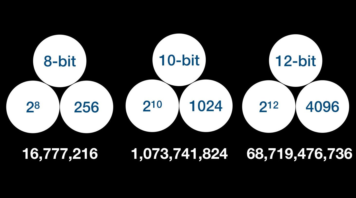

8-bit, 10-bit ve 12-bit Ne İfade Ediyor?
Biraz önce belirttiğimiz gibi, RGB (red, green, blue) tabanlı sistemlerde renk kanalı başına 256 ton var. İkili sistemden de söz etmiştik. 256 sayısı, 2’nin 8. kuvvetine yükseltilmiş halidir, yani 8 bitlik renk derinliği. RGB kanallarının her biri 256 tona sahip, bu nedenle 8 bit RGB sisteminde toplam 256x256x256 veya 16.777.216 renk vardır.
8 bitlik bir renk sistemi 16 milyondan fazla renk üretebilir. Milyonlarla ifade edilen değerler çok büyük görünebilir, ancak 10 bit ile karşılaştırdığımızda aslında çok küçük kalıyor. 10 bitlik bir sistemde 1024 x 1024 x 1024 = 1,073,741,824 renk üretebilirsiniz ki bu da 8 bitlik renklerin 64 katı. Daha şaşırtıcı olan ise 12 bitlik bir sistemde 4096 x 4096 x 4096 = 68,719,476,736 renk üretilebiliyor.
Sözün kısası, bit derinliği görüntü kalitesi ve gerçekçilik açısından önemlidir. Zira bir cihaz ne kadar fazla renk görüntüleme kapasitesine sahipse size o kadar iyi görseller sunar. 8-bit ve 10-bit monitörler arasında da ciddi farklar var. Bit derinliği küçük gibi görünen 2’lik dilimlerle artıyor olabilir, ancak detaya indiğimizde arada büyük fark olduğunu görüyoruz.

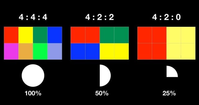

4:4:4, 4:2:2 ve 4:2:0
Kayıt cihazlarında sık sık 4:4:4, 4:2:2 ve 4:2:0 gibi sayılar görürsünüz; bunlar kroma alt örnekleme olarak biliniyor. Kroma alt örneklemenin görüntünün renklerini nasıl etkilediğini hiç merak ettiniz mi? Ve bu 4:4:4, 4:2:2 ve 4:2:0 sayıları tam olarak ne anlama geliyor?
Kroma alt örnekleme konusuna girmeden önce görüntü pikselinden bahsedelim. Görüntü pikseli luma ve krominans bileşenleri ile tanımlanır. Krominans bileşenleri olmadan, her pikselin luması görüntünün gri tonlamalı bir temsilini üretir. Ayrıca araştırmalar insan gözünün ışığa veya parlaklığa renklerden daha duyarlı olduğunu göstermekte.

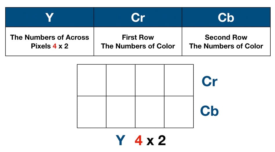

YCbCr, video ve dijital fotoğrafçılık sistemlerinde renkli görüntü hattının bir parçası olarak kullanılan bir renk uzayı ailesi. Y pikselin parlaklığını ifade eder ve sinyal miktarının 1/3’ünü paylaşır. Parlaklık sinyali sıkıştırılmadan her zaman korunur. Cb ve Cr, 2/3 oranında sinyali paylaşan iki kroma sinyalidir. Kroma sinyalleri, veri yükleme miktarından tasarruf etmek için sıkıştırılabilir.
Örnek için 4:4:4’ü ele alalım. İlk 4, alt örnekleme yaptığımız piksel sayısını temsil etmekte. İkinci 4, kroma örneklemenin ilk satırında 4 renk elde edildiği anlamına geliyor ve üçüncü 4, yine kroma örneklemenin ikinci satırında 4 renk elde edildiğini gösteriyor. Teknik olarak konuşursak, 4:4:4 her pikselin tüm kroma bilgilerini içeren kendi renk değerine sahip olduğunun göstergesi. Bu nedenle kroma alt örneklemesi değildir.
Şimdi 4:2:2’ye bir göz atalım. İkinci 2, ilk satırda iki kroma alt örneklemesini ifade etmekte. Üçüncü 2 ise ikinci satırda da iki kroma alt örnekleme. 4:2:2 görüntü, 4:4:4 görüntünün sahip olduğu kroma örneklerinin yalnızca yarısını koruyabiliyor. 4:2:0 ise ilk satırda iki kroma alt örneklemesi olduğunu ve ikinci satırda kroma alt örneklemesi olmadığını gösteriyor, bu nedenle ikinci satırdaki pikseller ilk satırdaki aynı kroma değerini kopyalar. Sonuç olarak 4:2:0 görüntü, 4:4:4 görüntünün sahip olduğu renk alt örneklemesinin yalnızca dörtte birini korur.
