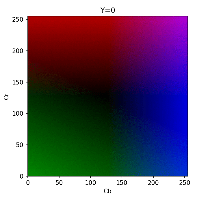

YCbCr’yi Anlamak
Resimler piksel adı verilen küçük noktalardan oluşur ve her piksel üç değerle kodlanır: kırmızı, yeşil ve mavi kısaca RGB formatı olarak bilinir. Bu üç ana rengin bir karışımını kullanarak neredeyse algılanabilen diğer tüm renkleri elde edebilirsiniz ve insan gözü de bu renk spektrumlarını algılayıp yorumlamada iyidir. Her rengi temsil etmek için 8 bit (yani 1 bayt) kullanacaksak, rengi kodlamak için piksel başına 24 bit’e ihtiyacımız olduğu anlamına gelir.
Bu mantıkla bir pikselde 16 milyondan fazla rengi elde edebiliyoruz. Bir pikselin ne kadar kırmızı renge sahip olduğunu seçmek için 0 ile 255 arasında bir sayı seçiyoruz. Sayı ne kadar yüksekse kırmızı da o kadar parlak hâle geliyor. Bu sistemde (0, 0, 0) siyahı, (255, 255, 255) ise beyazı temsil ediyor. Kırmızı, yeşil ve mavi için farklı değerler kullanarak geniş bir renk yelpazesi oluşturabiliriz.
Görüntü Sıkıştırmanın İncelikleri: JPEG Nasıl Çalışıyor?
YCbCr’yi Anlamak Kaynak: Medium
RGB renk formatı, renkleri dijital olarak tanımlamak için yaygın olarak kullanılır. Ancak konu görüntüleri sıkıştırmak olduğunda insan gözünün parlaklığa daha duyarlı olmasından faydalanabiliriz. YCbCr formatının devreye girdiği yer burasıdır. YCbCr formatı da üç sayıdan oluşur ancak farklı bilgileri yakalar. “Y” parlaklığı veya lümeni temsil eder. Bize bir pikselin ne kadar parlak olduğunu söyler. “Cb” kroma mavisi ve “Cr” kroma kırmızısı anlamına gelir. Bu iki bileşen renk bilgisini saklar. Yeşil renge ne olduğunu merak ediyor olabilirsiniz, aslında hâlâ işin içinde. YCbCr formatında, kroma mavisi bir pikseldeki yeşil ve mavi arasındaki oranı veya kontrastı tanımlarken kroma kırmızısı kırmızı ve yeşil arasındaki oranı veya kontrastı tanımlar. Yani hiçbir renk bilgisini kaybetmedik.

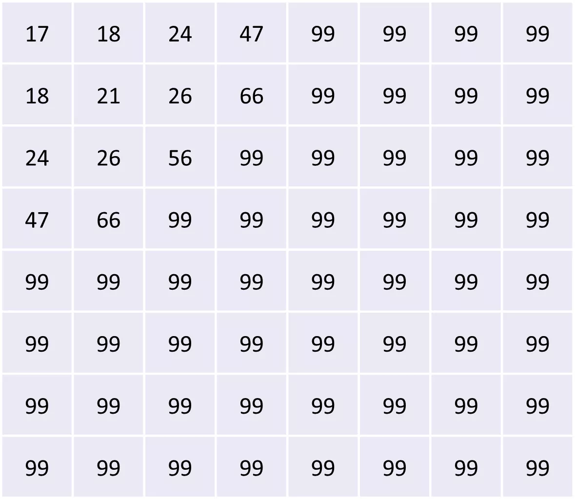

Adım 4 – Niceleme
Niceleme, büyük bir değer kümesini yuvarlama ve ölçeklendirme yoluyla daha küçük bir değer kümesiyle eşleyerek basitleştirme işlemidir. Benzetmem gerekirse bir ürünün fiyatını kuruşlara odaklanmak yerine en yakın liraya yuvarlamak gibidir. JPEG bağlamında niceleme, düşük frekanslı bilgiyi korurken yüksek frekanslı bilgi miktarının azaltılmasına yardımcı olur. Demin bahsettiğimiz 8×8 piksel bloğundaki her bir elemanın niceleme tablosundan karşılık gelen bir değere bölünmesi ve en yakın tam sayıya yuvarlanmasıyla elde edilir. Niceleme tablosu görüntüye uygulanan sıkıştırma düzeyini belirleyen farklı matrislerden oluşur.
Niceleme Matrisi Kaynak: TechSpot
Niceleme görüntünün hem luma (parlaklık) hem de chroma (renk) bileşenlerine uygulanabilir. Ancak kroma için kullanılan niceleme tabloları genellikle daha acımasızdır. Bunun nedeni gözlerimizin parlaklıktaki değişikliklere karşı daha duyarlı olmasıdır, dolayısıyla luma bileşenini mümkün olduğunca korumak istiyoruz. Yine de çok fazla algısal kayba yol açmadan kromaya bir miktar niceleme uygulayabiliriz. Nicelemenin görüntü kalitesi üzerindeki etkisini görmekle ilgileniyorsanız, farklı niceleme ayarlarıyla oynamanıza ve ortaya çıkan görüntü kalitesini gözlemlemenize olanak tanıyan bir simülatörü de buraya not etmiş olayım.

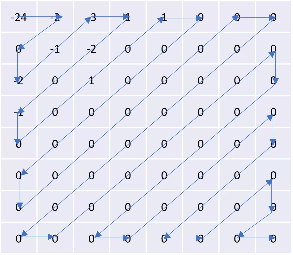

Adım 5 – Sayı Uzunluğu ve Huffman Kodlaması
Niceleme işlemi uygulanmış bir DCT matrisindeki birçok değer sıfır olur. Bu da sayı uzunluğu kodlaması adı verilen bir teknik kullanılarak kalan sıfır olmayan değerlerin daha verimli şekilde kodlanması fırsatını yaratıyor. Sayı uzunluğu kodlamasının ardındaki fikir, aynı sayının ardışık olarak ne sıklıkta göründüğünü sayarak uzun bir sayı dizisini temsil etmektir. Bu teknik, nicelenmiş DCT’de genellikle uzun sıfır dizilerinin bulunması gerçeğinden yararlanır; bu, sıralı fazlalık olduğu anlamına gelir.
Sayı Uzunluğu ve Huffman Kodlaması Kaynak: TechSpot
JPEG algoritmasında sayı uzunluğu kodlamasını uygulamak için nicelenmiş DCT’deki rakamlar zikzak düzeninde düzenlenir. Bu düzenleme, sıranın sonundaki sıfırların sayısını maksimuma çıkararak bunların etkili bir şekilde tanımlanmasını ve sıkıştırılmasını kolaylaştırır. Şimdi yukarıdaki tablonun şu şekilde bir sayı dizisi oluşturduğunu görebilirsiniz.
-24, -2, 0, -2, -1, -3, 1, -2, 0, -1, 0, 0, 1, 0, 1, 0, 0, 0, 0, 0, 0, 0, 0, 0, 0, 0, 0, 0, 0, 0, 0, 0, 0, 0, 0, 0, 0, 0, 0, 0, 0, 0, 0, 0, 0, 0, 0, 0, 0, 0, 0, 0, 0, 0, 0, 0, 0, 0, 0, 0, 0, 0, 0, 0
Bu sayı dizisindeki sıfır tekrarını da sıkıştırarak daha kompakt bir hâle getirebiliriz. O zaman elde edeceğimiz sayı dizisinin 8×8’lik piksel bloğu için 64 değer depolamak yerine 17 değer depolayabildiğini görüyoruz.
{ -24, -2, 0, -2, -1, -3, 1, -2, 0, -1, 0, 0, 1, 0, 1, (0, 49) }
