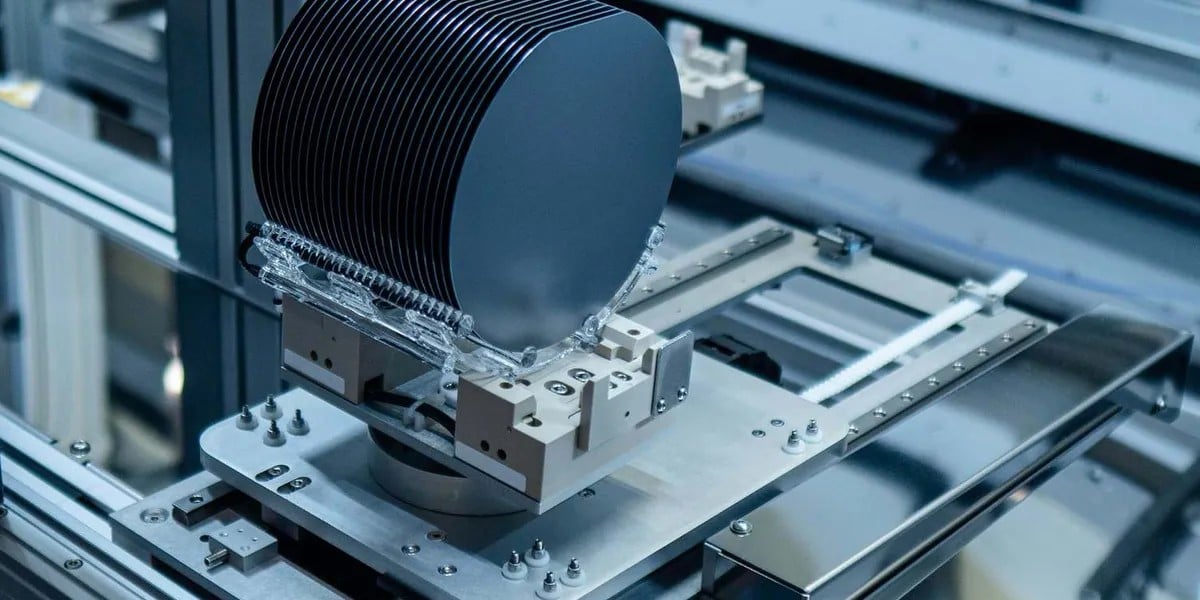

Wafer Nedir?
Wafer olarak bilinen silikon disk plakalar, teknoloji endüstrisinde mikroelektronik cihazlar için alt tabaka malzemesi olarak hizmet veren temel bir bileşen. Entegre devreler ve mikroçipler gibi mikroelektronik ürünler wafer’lardan kesilerek yapılıyor. İnce yarı iletken tabaka, sayısız teknolojik üründe kullanılan entegre devrelerin temelini oluşturmakta. Tipik olarak wafer’lar daire şeklinde ve genellikle çok incedir.
Çeşitli şekil ve boyutlarda mevcut olan silikon levhalar, elektronik cihazlarda hayati rol oynayan entegre devrelerin ayrılmaz bir parçası. Silikon plakalar, daha az kusur ve üstün saflık ile bilinen Vertical Bridgeman, Czochralski çekme ve yeni ortaya çıkan Float Zone gibi üretim yöntemlerinden geçiyor.
Silikon wafer üretimi karmaşık ve hassas bir süreç. Temel olarak bu süreçte ham silikon son derece saf, tek kristalli bir alt tabakaya dönüştürülüyor. Ayrıca süreçte teknoloji endüstrisinin titiz standartlarını karşılamak ve yüksek kaliteli wafer’lar üretilmesini sağlamak için ileri teknoloji ve sıkı kalite kontrolü gerekli.

Silikon wafer kullanımıyla mümkün hale gelen elektronik bileşenlerin minyatürleştirilmesi, giderek daha kompakt ve güçlü cihazların geliştirilmesine imkan tanıdı. Yani diyebiliriz ki baştan sonra yarı iletken üretimi dünyanın değişiminde büyük rol oynadı. Silikon plakalar da bu işin en temel parçalarından biri.
İster standart bir CPU, ister özel bir grafik işlemci ya da sistem belleği olarak kullanılan DRAM olsun, tüm çipler metaller, yalıtkanlar ve yarı iletken malzemelerle katmanlanmış ultra saf silikon disklerden yapılır. Nihai bir çip elde etmek için tasarım yapan mühendislerin ultra hassas planlarının en ince ayrıntısına kadar hayata geçirilmesi için yüksek kalitede cihazlara ihtiyaç var. TSMC, Intel ve GlobalFoundries gibi önde gelen yarı iletken devleri, her yıl milyonlarca wafer üretimi yapmakta.
Fabrikalar, üretimi mükemmele yakın tutmak için havadaki bakteri ve toz parçacıklarını bile hesaba katar. Bu tür olumsuz şeylerden etkilenmemek için üretim alanları hafifçe basınçlandırılır. Yarı iletken tesislerinde çalışanlar, deri hücrelerinin ve saçlarının makinelere girmesini önlemek amacıyla koruyucu giysi giyerler.
