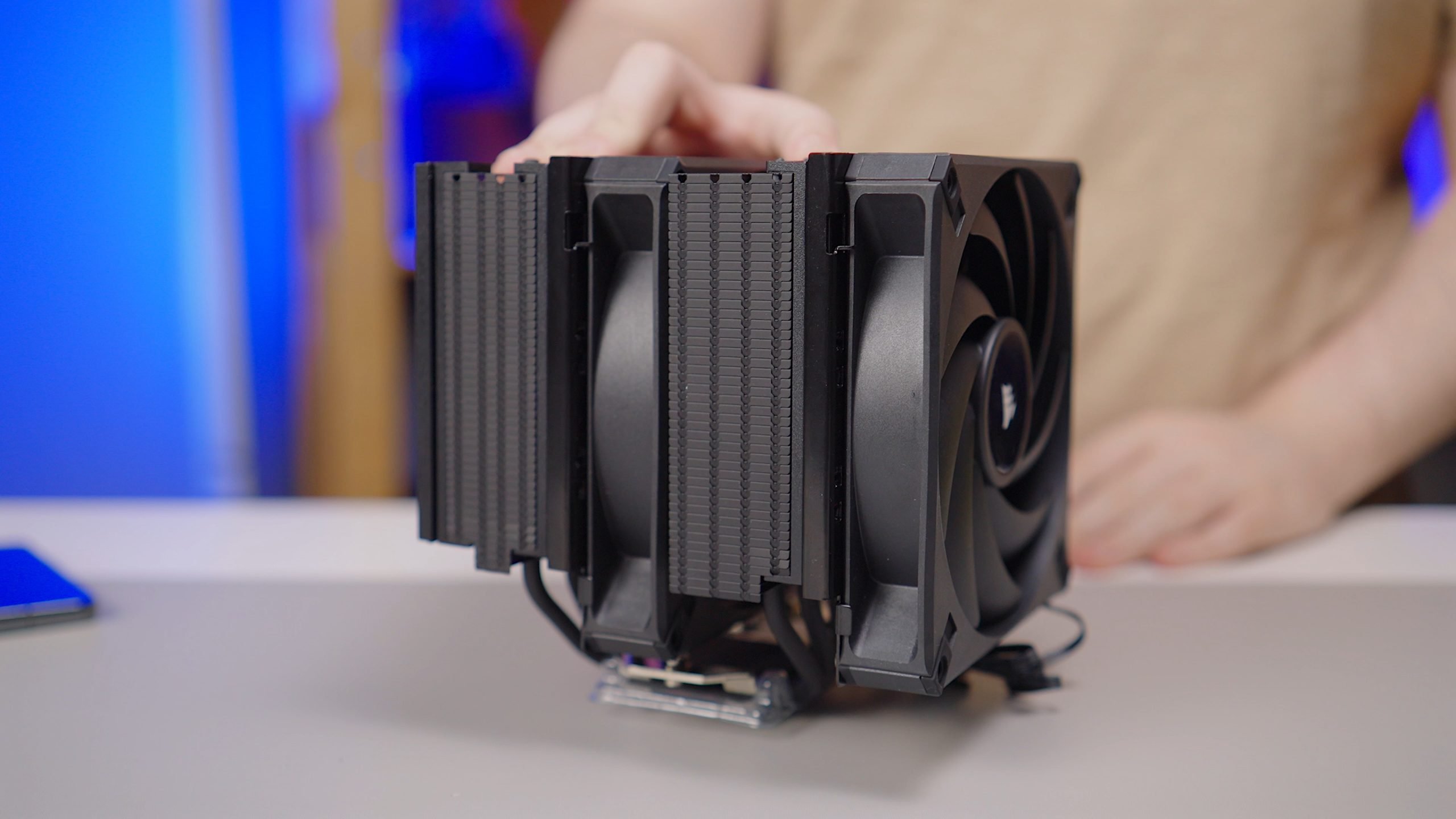

Hava soğutma fiyat bakımından sıvı soğutmalara göre daha uygun olsa bile her model aynı performansı vermiyor. Corsair’ın geliştirmiş olduğu A115 kule tipi hava soğutma çözümü ise yüksek performanslı soğutma için tasarlanmış, yani hava soğutucular arasında zirveye oynayan bir model. Zaten 2.2 kilogramlık ağırlığıyla üst seviye olduğunu gösteriyor. Yahu kavun mu bu kiloyla tartıyorsun demeyin, metal ucuz değil, metal, hele ki yüksek teknoloji işlenmiş soğutucu plakası, borusu ve yaprağıyla bu koca soğutma ağırlığıyla emdiği ve havaya dağıttığı yüksek ısı sayesinde kaliteli. Buna karşın tasarımı anakartın üzerindeki VRM’lere çarpmasın diye Corsair tarafından sayısız anakart ile test edilmiş.
Corsair A115
Üstelik oynar parçası daha az olduğu için pek çok sıvı soğutucuya göre daha iyi bütçe ile, tıpkı iyi sıvı soğutma çözümlerindeki gibi gibi yüksek performans almak isteyen kullanıcılar için tasarlanmış. Ayrıca seçilen fanlar özel, ışıklandırma filan yok, salt performans odaklı. Corsair AF140 Elite fanların tanesi piyasada 800 TL – 1200 TL arasında satılıyor. Peki nasıl bir performans sağlıyor? Gelin yakından inceleyelim.
A115 hava soğutma, çift fanlı, çift bloklu, siyah, şık, oldukça kalın bir soğutma bloğuna sahip. Boyutu nedeniyle bu tarz soğutmalar bazen RAM’lerle temas eder. Corsair, fanlarını yükseltme imkânı ile belleklere çarpmasını önlemiş.
Siyah ve şık bir tasarım çizgisini her detayda yansıtıyor. 6 adet sinterlenmiş bakır ısı borusu ile ısıyı efektif şekilde radyatör yapraklarına iletiyor ve orada dağıtıyor. Tabi bununla birlikte geliştirmiş oldukları dışbükey soğutma plakasının etkisi de büyük. Aslında bu plaka düz ama çelik bir düzleyici arasında düzlenmiş durumda; ısı boruları ve ısı plakasının yanında bu çelik kafes, plaka temasının düzgünlüğünü gerginlikle destekliyor.
Corsair A115
Soğutma plakası demişken, firma plakaya hazır sürülü şekilde XTM70 termal macununu kullanarak soğutmaya güçlü katkı sağladığını belirtelim. Resmi verilere bakarsak 270W TDP’ye kadar soğutma sağlanabiliyor. En son nesil Intel & AMD’nin tepe seviye işlemcilerini termal limitler kaldırıldığında da güçlü bir şekilde soğutabiliyor.
Soğutma 155mm uzunluk, 153mm genişlik ve 164.8mm yükseklik ölçülerine sahip. Neticesinde geniş ve ferah bir kasa ile birlikte kullanmanız, kullanım performansı açısından daha sağlıklı bir tercih olacaktır ancak kompakt kasalarda da rüzgâr tüneli oluşturan kurulumlar görmek mümkün.
Akustik kısma gelirsek, fan tasarımları sadece radyatörden geçecek şekilde tasarlanmış, rüzgâr sesi olmaması için sadece iri bir radyatöre fan eklememişler, bütün ürünü bir bütün olarak değerlendirip geliştirmişler. Soğutucu plakaların yaprakları köpekbalığı dişi denilen üçgen şekilde bitiyor.

Corsair A115 hava soğutma çözümü, yüksek performanslı işlemciler için güçlü hava akışı sağlayan kaslı bir model olmuş. Test sistemimizde kullandığımız Ryzen 9 7950X gibi TDP’si yüksek tepe seviye işlemcileri yük altında serin şekilde tutarak işlemciden iyi bir verim almanıza olanak sağlıyor. Fiyatına göre iyi iş çıkardığını ve sıvı soğutma yerine hava soğutma arayışında olanlar için iyi bir tercih olacağına şüphe yok. Benzer hava soğutuculara göre performansı en yüksek modeller arasında olmasına karşın ses seviyesi de en düşük olanlardan birisi. Hatta sesine göre performans olarak bakarsak tercih edilecek bir soğutucu zira 140 mm fanları ve fanların radyatör ile uyumu ve sessizlik ile yüksek performansı birlikte sunabilmesi başarılı. Genel olarak fiyatı da yaptığı işe göre iyi, yurtdışında 100 USD civarı bir fiyatı var, Türkiye’de elbette vergiler ile bu 150’den başlayacaktır diye tahmin edebiliriz.
Corsair A115
Uzun vadede hortum olmadan, sıvı soğutmanın geniş radyatörünü monte etmekle uğraşmadan, tek parça bir hava soğutma tercih ediyorsanız kesinlikle düşünmeniz gerekiyor.
