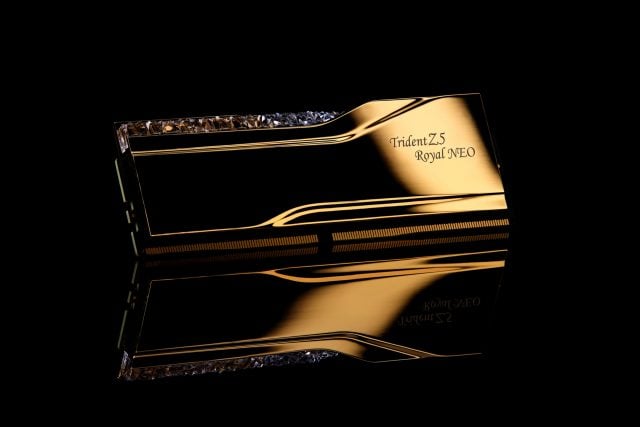

Zamanlama saat döngüsü cinsinden ölçülür. Bir RAM kitinin ürün sayfasında 16-18-18-38 gibi görünen “-” simgesi ile ayrılmış bir dizi sayı görmüş olabilirsiniz. Bu sayılar RAM kitinin zamanlamalarını bir bütün halinde temsil ediyor.
RAM modülü
Her zaman gecikmelerden kaçındığımız için zamanlamalar söz konusu olduğunda daha düşük değerler her zaman daha iyidir. RAM kutusunda, teknik özellikler sayfasında veya perakendecilerde gördüğünüz bu dörtlü numaralandırma “Birincil Zamanlamalar (Primary Timings)” olarak bilinir ve gecikme üzerinde önemli etkileri var. Başka alt zamanlamalar da görebilirsiniz ancak her zaman bu dördü dikkate alınır.
