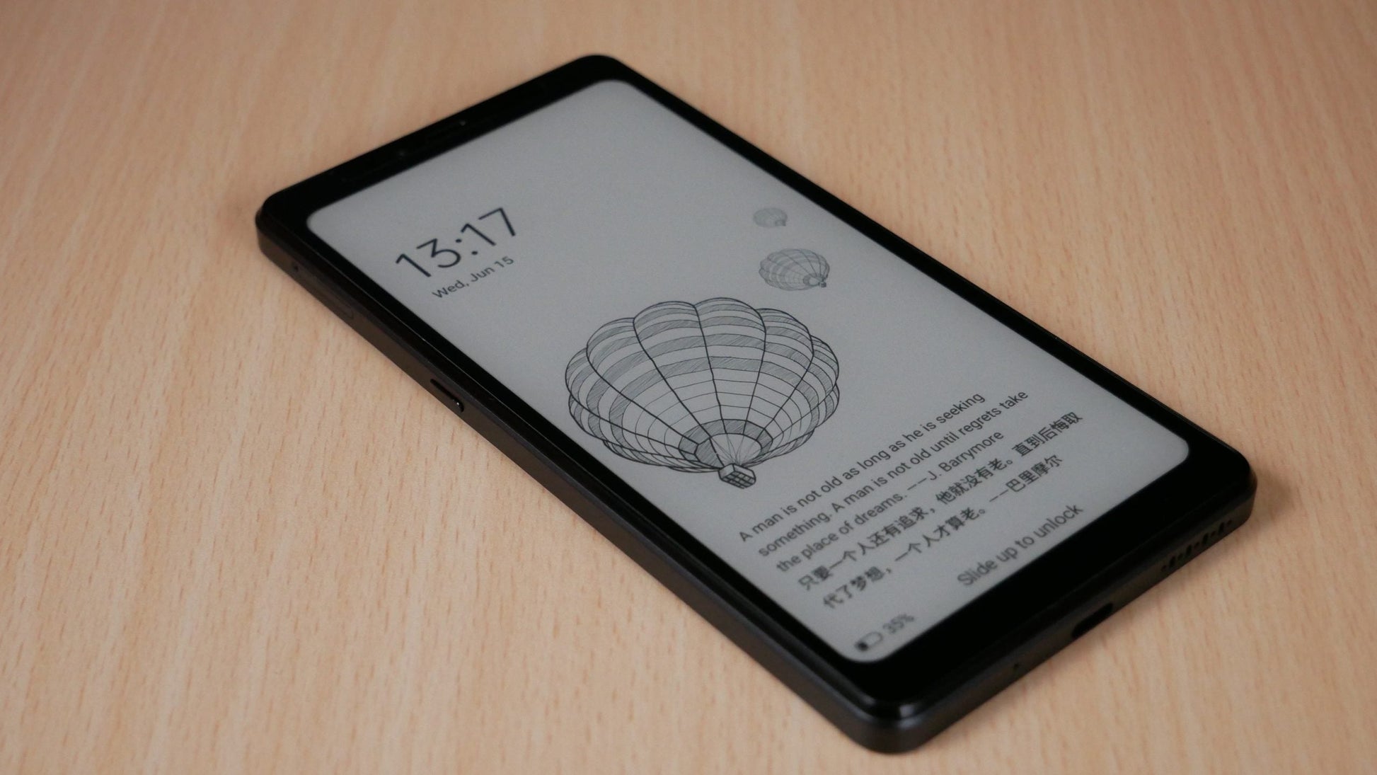

E Ink ekranlarının çalışma prensibi, oldukça ilginç ve diğer ekran teknolojilerinden farklıdır. Panel, mikro kapsüller adı verilen küçük hücrelerden oluşur. Bu kapsüller içerisinde siyah ve beyaz pigment parçacıkları içerir. Sizin okuduğunuz metine veya görüntülediğiniz görsele göre oluşacak elektrik yükü beraberinde bu pigment parçacıkları yer değiştirir. Bu şekilde ekranda görüntüyü oluşturur. Genellikle siyah ve beyaz pigment parçacıklarıyla oluşan siyah beyaz görseller yaratılsa da günümüzde bu teknoloji gelişerek renkli görselleri de ortaya çıkartmaya başladı. E Ink ekranlarının nasıl çalıştığı sorusu, bu mikro düzeydeki fiziksel hareketlerin arkasındaki mühendislikte yatar.
Mikro kapsüllerin yapısı
Mikro kapsüller, bir polimer zarla çevrilidir ve bu zar, pigment parçacıklarının serbestçe hareket etmesini sağlar. Her kapsül, belirli bir ekran pikselini temsil eder. Kapsüllerin küçük boyutları ve yüksek hassasiyetli yer değiştirme kabiliyetleri sayesinde, E Ink ekranlar yüksek çözünürlük ve detay seviyesi sunmaktadır.
