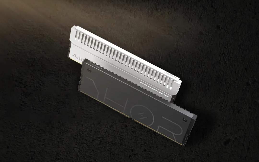

Bellek ve depolama üzerine çalışan Asgard, yüksek DDR5-9600 hız değerine sahip yeni CUDIMM çözümlerini duyurdu. Çin merkezli firma, Thor CUDIMM DDR5-9600 C44 kitlerini WeChat üzerinden tanıttı ve performans açısından dünyada bir ilkin gerçekleştirildiği iddia edildi. Dahası, firma DDR5-10000 ve daha yüksek frekanslı modüllerin yolda olduğunu müjdeleyerek sınırları zorlamak üzere çalıştığını söylüyor.
Daha hızlı belleklerde kilit rol oynayan şeyler Clocked Unbuffered DIMM (CUDIMM) teknolojisi ve SK Hynix’in son teknoloji bellek çipleri. CUDIMM RAM kitlerini tasarlayan Asgard, SK Hynix bellek IC’lerini performansa göre ayırdı, tek tek çipleri test etti ve Thor ailesi PCB’lerine entegre etmeden önce sıraladı. Bu seçkin IC’leri her PCB’deki özel saat sürücüsü (CKD) ile birleştirdiğinizde daha yüksek frekanslarda mükemmel kararlılık elde edebiliyorsunuz.
Enerji yönetimi için yeni bir PMIC de mevcut. Şimdiye kadar duyduğumuz en yüksek frekanslı CUDIMM’ler, 9.200 MT/s (DDR5-9200) değerine sahip V-Color Xfinity RGB O DDR5 ürünleriydi. Asgard bu hızı 9.600 MT/s’ye taşıyor.
Üretici DDR5-9600 (PC5-76800) CL44 spesifikasyonlarını temel alan iki ürüne sahip. 2x 16 GB ve 2x 24 GB’lık kitler Asgard x Thor markası altında satışa sunuluyor. Her iki kit de CL44-56-56-136-192 zamanlamalarıyla geliyor ve 1.50V’da çalışıyor.
Yeni CUDIMM’lerden tam olarak yararlanmak isteyen meraklıların, BIOS’taki XMP tek tıklama ayarlarını kullanarak frekansı ayarlaması gerekiyor. AMD EXPO teknolojisi ise şimdilik desteklenmiyor.
Peki 10.000 MT/s düzeyine ulaşan bellekler ısınmıyor mu? Asgard, yeni CUDIMM çözümünde PMIC ve CKD’nin daha akıllı güç kullanımı ve daha iyi termal değerler için uyum içinde çalışacağını söylüyor. Ayrıca ısı dağıtıcıların yeterli kapasitede soğutma sağladığı belirtildi.
