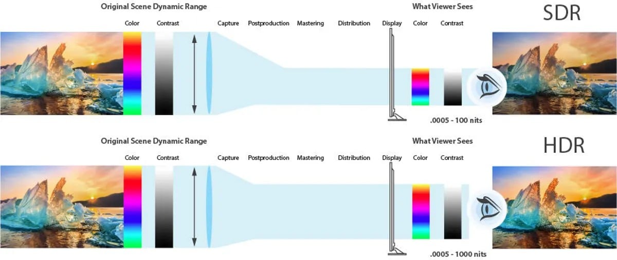

Yüksek Dinamik Aralık anlamına gelen HDR, görüntü ve video içeriğinde, ekran panellerinde ve grafik oluşturmada kullanılan, ışık ve rengin maksimum-minimum değerleri arasındaki farkı artıran teknolojileri tanımlamak için kullanılmakta. High Dynamic Range, HDR kodlu içerikleri oynatırken bir TV veya monitörün gelişmiş kontrast seviyeleri üretmesini sağlayan bir ekran teknolojisi. HDR sayesinde bir görüntünün parlak öğeleri daha parlak, karanlık öğeleri daha karanlık görünecek şekilde ayarlanabiliyor.
Dinamik aralık olarak da adlandırılan bu fark, maksimum değerin minimuma kıyasla kaç kat daha yüksek olduğunu gösterir. Örneğin, monitörün aydınlatması söz konusu olduğunda dinamik aralık kontrast oranını (maksimum parlaklığın minimum parlaklığa bölünmesi) ifade eder.
Ekranlarda kullanılan bu teknikler görüntü kalitesini artırır ve HDR aktif olduğunda fark gözle görülür düzeydedir. İnsan gözü doğru koşullar altında ışığı geniş bir kontrast oranıyla ayırt edebilir.
HDR teknolojisi, karanlık veya aydınlık alanlarda kaybolacak ince ayrıntıların korunmasına yardımcı oluyor. Bunun yanı sıra, ekranda görülen renklerin derinliğini ve aralığını da iyileştirebiliyor. Statik görüntüler, filmler ve işlenmiş grafikler, yüksek kaliteli bir HDR ekranda sunulduğunda çok daha iyi görünmekte.

HDR ve SDR Arasındaki Fark Ne?
En basit haliyle açıklayacak olursak, Standart Dinamik Aralık (Standard Dynamic Range) dediğimiz şey, HDR teknolojisinden yoksun olarak yıllardır kullandığımız standart ekran teknolojisi. İlk tüketici HDR ekranları 2015 yılında piyasaya çıkmadan önce, TV ve monitörler SDR özellik setine uyacak şekilde üretiliyordu.
SDR ekranlar ve içerikler maksimum 100 nit’lik parlaklık değeri düşünülerek tasarlanmakta ve genellikle Rec. 709 adı verilen sınırlı bir renk gamı için üretiliyor. Çoğu HDR videoda kullanılan DCI-P3 renk alanıyla karşılaştırıldığında Rec. 709 çok daha kısıtlı renk gamı sunmakta.
Özetle, SDR ekranlar HDR’ye kıyasla daha dar renk aralığına sahipken daha loş ve düşük kontrastlı görüntüler üretebiliyor. Yani bir filmin veya TV programının SDR versiyonu, HDR muadiline kıyasla genellikle daha basit görünecektir.
Günümüzde hala HD ve 4K çözünürlükte SDR TV’ler üretilmekte, yani halen rafa kalkmış değil. Diğer yandan HDR uyumlu tüm ekranlar ise SDR sinyallerini doğru şekilde görüntüleyebiliyor. HDR giderek ucuzlasa da halen pahalı diyebiliriz. SDR ise kablo, uydu, canlı TV akışı ve havadan yayınlar için benimsenen, halen varlığını koruyan standart.
