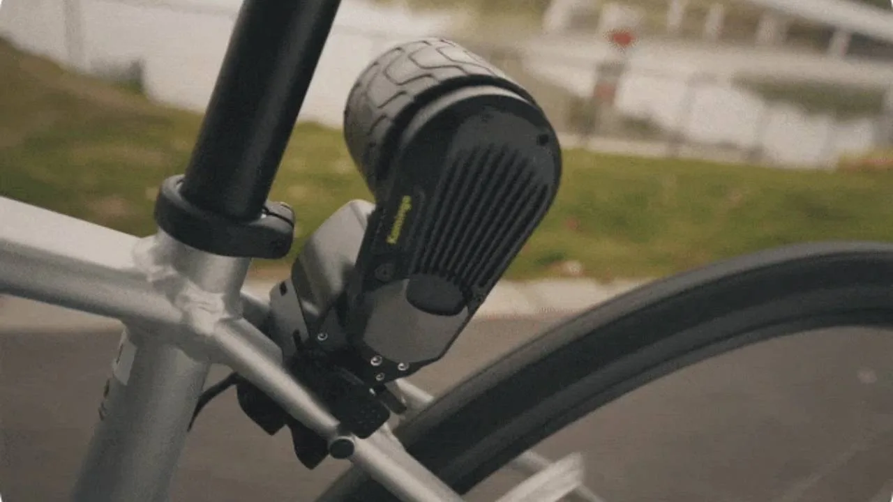

Eski Huawei ve BYD mühendislerinin kurduğu Kamingo markası bisikletleri saniyeler içinde elektrikli hale getiren kompakt bir dönüştürücü geliştirdi. Dünyanın en hafif ve en hızlı kurulabilen e-bike dönüştürücüsü olarak tanıtılan sistem yalnızca 10 saniyede takılarak herhangi bir bisikleti saatte 32 km hıza ulaşabilen bir elektrikli bisiklete dönüştürüyor. Ürün şu anda Kickstarter platformunda fonlama sürecinde.
Elektrikli bisiklet dönüştürme kiti Kamingo dünya çapında satışa başlıyor
Kamingo sistemi üç ana parçadan oluşuyor. 0.9 kilogram ağırlığındaki motor, arka teker üzerine monte ediliyor ve sürüş sırasında tekerleği doğrudan çevirerek itiş gücü sağlıyor. 1.4 kilogramlık 266 Wh kapasiteli bataryası standart bisiklet suluk yuvasına takılabiliyor. Gidona monte edilen kontrol ünitesi ise hız kontrolü ve mod geçişleri için kullanılıyor. Tüm sistemin toplam ağırlığı 2.3 kilogram.

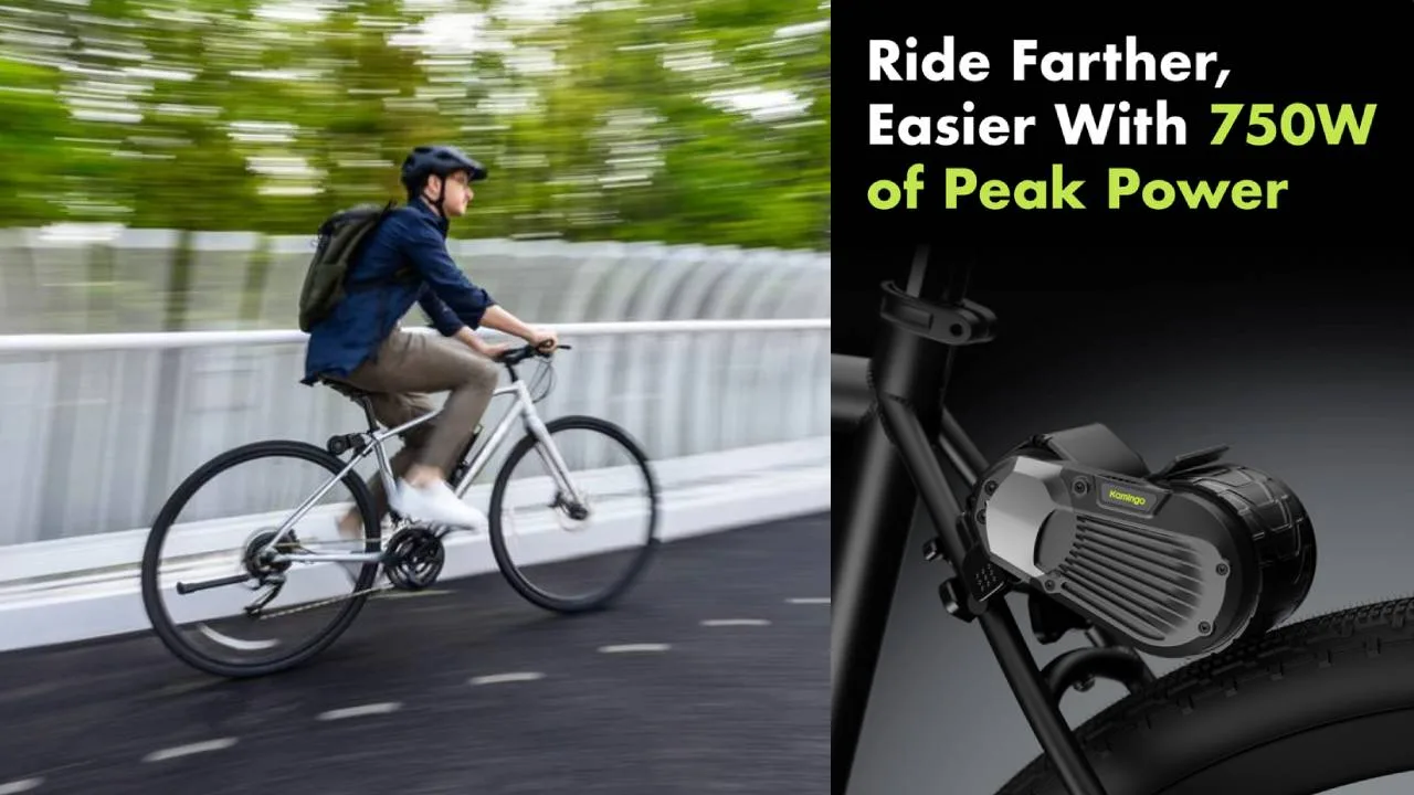

Kamingo 250 W sürekli ve 750 W tepe güce sahip motoruyla hem şehir içi ulaşım hem de sportif sürüşler için uygun bir çözüm sunuyor. 40 Nm tork üretebilen sistem ABD’de 32 km/s, Avrupa’da 25 km/s hız sınırlarına uygun şekilde çalışıyor. 266 Wh bataryası tek şarjla 90 kilometreye kadar menzil sunuyor ve 3 saat içinde tamamen şarj edilebiliyor.
Motor, Field-Oriented Control (FOC) algoritmasıyla çalışıyor. Bu sistem pedallama sırasında motorun tekerleğe uyguladığı gücü hassas şekilde ayarlayarak daha dengeli ve doğal bir sürüş deneyimi sağlıyor. Üç farklı sürüş modu (Standby, Assist ve Cruise) sayesinde kullanıcılar motor desteğini istedikleri an devreye alabiliyor veya tamamen kapatabiliyor.
IP66 sertifikalı Kamingo, yağmur ve toza karşı dayanıklı yapısıyla her türlü hava koşulunda kullanılabiliyor. Bluetooth bağlantısı sayesinde motor akıllı telefon üzerinden kilitlenebiliyor ve kontrol edilebiliyor. Cihaz hem iOS hem de Android destekli uygulama aracılığıyla yönetilebiliyor.
Sistemin dikkat çeken teknolojilerinden biri de Pressure-Adaptive Technology (PAT). Bu teknoloji tekerleğe uygulanan baskıyı sensörler aracılığıyla gerçek zamanlı olarak ayarlıyor. Böylece kayma, lastik aşınması veya çekiş kaybı gibi sorunlar minimuma indiriliyor. Ayrıca entegre güvenlik sistemi bisikletin devrilmesini algıladığında motoru otomatik olarak devreden çıkarıyor.
Motor birimi rejeneratif fren sistemiyle frenleme esnasında oluşan kinetik enerjiyi geri kazanıyor ve bataryayı şarj ediyor. 56 dB seviyesindeki sessiz çalışma özelliği ise özellikle şehir içi kullanımlarda konfor sağlıyor.

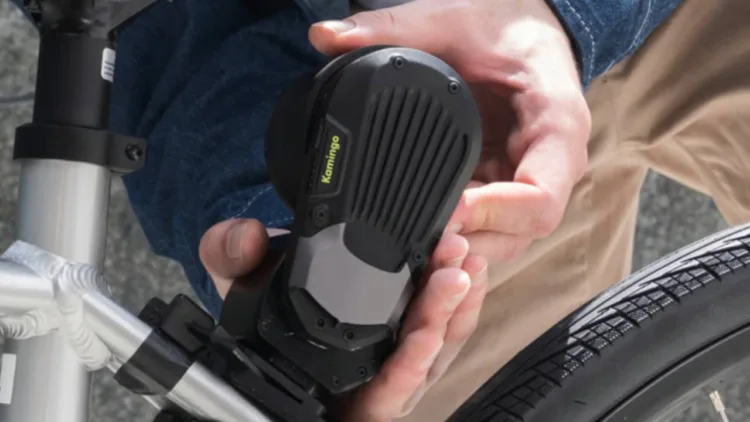

Kamingo’nun kurulumu da dikkat çekici şekilde basit. Montaj bir kez yapıldıktan sonra motor, batarya ve kontrol ünitesi saniyeler içinde takılıp çıkarılabiliyor. Böylece kullanıcılar ürünü yalnızca ihtiyaç duydukları zaman bisikletlerine takabiliyor.
