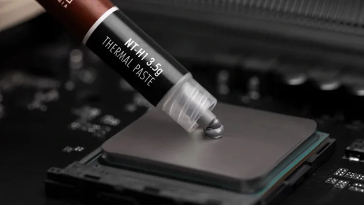

Termal macun doğru miktarda uygulanmalıdır. Az macun temas yüzeyini tam kaplamaz, fazla macun ise yalıtım etkisi yaparak ısı transferini düşürebilir. Bu nedenle doğru uygulama için aşağıda paylaştığımız üç yaygın yöntemi kullanabilirsiniz.

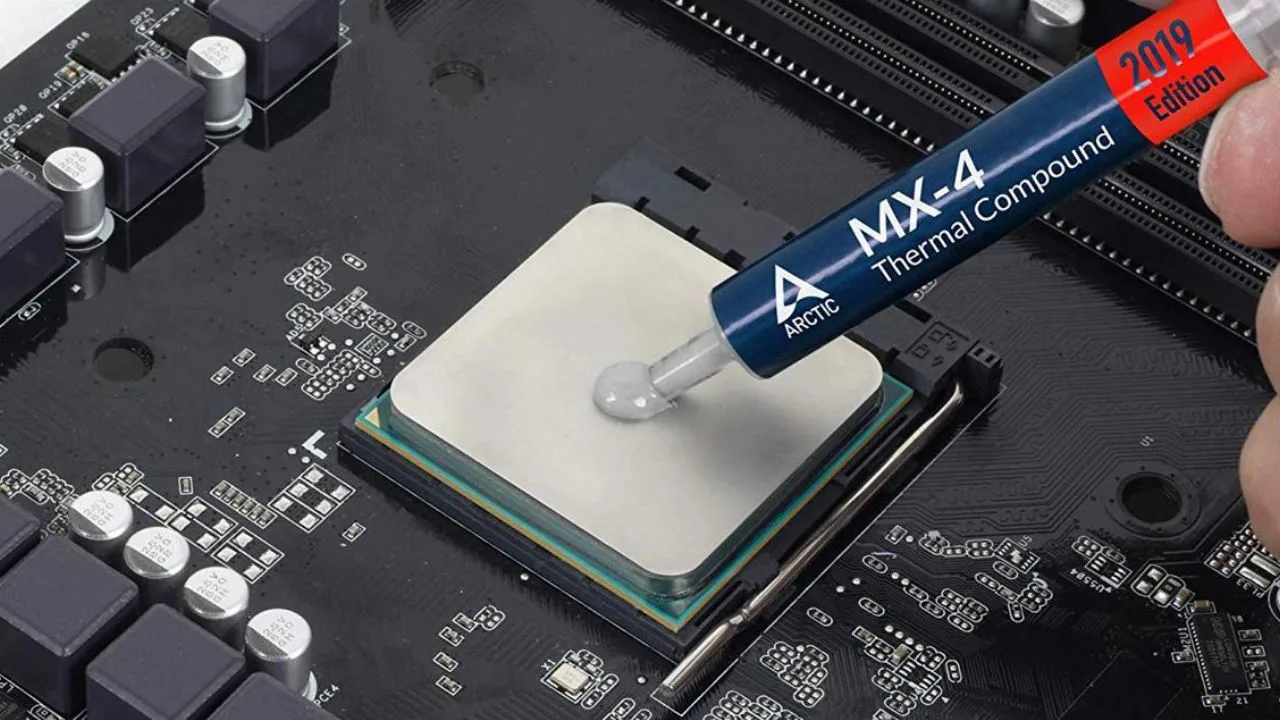

Nokta yöntemi
İşlemci yüzeyinin ortasına pirinç tanesi büyüklüğünde tek bir nokta halinde macun bırakılır. Soğutucu yerine sabitlendiğinde macun yüzeye eşit şekilde yayılır. Bu yöntem en güvenilir ve yaygın tekniktir.

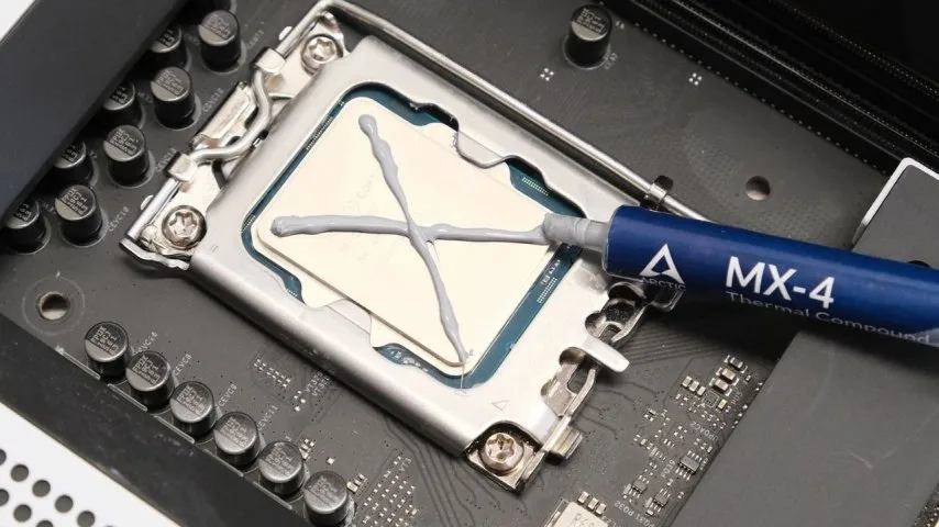

Çizgi yöntemi
Dikdörtgen işlemci yüzeylerinde uygulanır. İnce bir çizgi halinde macun sıkılır. Soğutucunun baskısıyla macun tüm yüzeye yayılarak eşit kaplama sağlar. Özellikle Intel’in uzun IHS yüzeyine sahip işlemcilerinde tercih edilir.

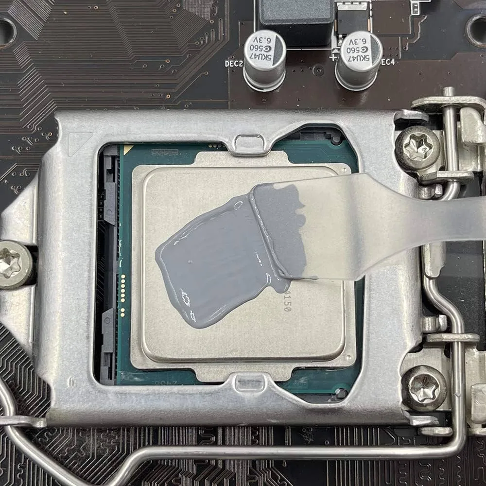

Yayma yöntemi
Bazı macunlar spatula ile birlikte gelir. Macun ince tabaka halinde elle yayılır. Bu teknik daha hassas uygulama sağlar ancak tecrübe gerektirir. Fazla bastırmamak ve eşit tabaka oluşturmak önemlidir. Macun uygulandıktan sonra soğutucuyu işlemci üzerine hizalayın ve vidaları çapraz şekilde sıkın. Böylece baskı yüzeye eşit dağılır.
