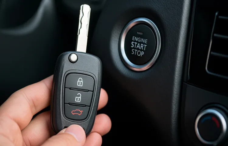

Pili bitmiş akıllı anahtar ile aracı çalıştırma yöntemleri
Aracınızın marka ve modeline göre farklı çözümler bulunuyor. İşte en yaygın yöntemler:
1. Anahtarı Start Butonuna Dokundurma
Hyundai ve bazı diğer markalar, pil bitmiş anahtarlarla çalıştırmayı destekler. Sadece:
  1. Ayağınızı frene basılı tutun.
  2. Akıllı anahtarı doğrudan start düğmesine bastırın.
Bu yöntem, zayıf sinyali algılayan acil durum antenini devreye sokar.
2. Araç İçindeki Gizli Anahtar Yuvası
Ford başta olmak üzere pek çok marka, araç içerisine bir yedek anahtar bölmesi yerleştirir.
Bu bölme genellikle:
  • Bardaklık içinde
  • Orta konsolda
  • Direksiyon kolonunda
yer alır. Akıllı anahtarı bu yuvaya yerleştirip start butonuna basmanız çalıştırmak için yeterlidir.
