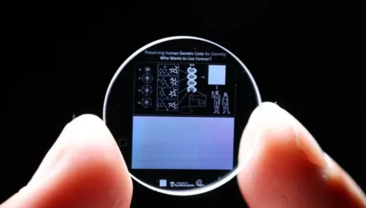

5D cam bellek, veri saklama dünyasında uzun süredir konuşulan teorik bir fikri somut bir ürüne dönüştürmeye başladı. İngiltere merkezli girişim SPhotonix, geliştirdiği cam tabanlı depolama ortamını laboratuvar aşamasından çıkararak gerçek veri merkezi senaryolarına taşımaya hazırlanıyor. Şirket, University of Southampton kökenli araştırmalardan doğdu ve 2024’te kuruldu. Şimdi ise “soğuk veri” için tasarlanan bu çözümün sahaya inmeye hazır olduğunu söylüyor.
5D cam bellek laboratuvardan veri merkezine çıkıyor
SPhotonix’in açıklamalarına göre teknoloji artık sadece deneysel bir gösterim değil. Önümüzdeki iki yıl içinde veri merkezlerinde pilot kurulumlar planlanıyor. Bu adım, şirketin Teknoloji Hazırlık Seviyesi’ni TRL 5’ten TRL 6’ya taşıma hedefinin merkezinde yer alıyor. Yani kontrollü ortamlar yerine gerçek operasyon koşullarında test süreci başlıyor. Girişim bugüne kadar 4,5 milyon dolarlık yatırım topladı ve bu fonu ticari hazırlık için kullanıyor.
Tek bir cam diskte beş boyutlu yazım
Sistemin kalbinde füzyon silika camdan üretilmiş 5 inçlik bir disk bulunuyor. Veri, femtosaniye lazerle oluşturulan nanoskobik yapılar sayesinde yazılıyor. Bu yapıların yalnızca konumu değil, yönü ve yoğunluğu da bilgi taşıyor. Böylece klasik üç boyutun ötesine geçiliyor. Sonuç olarak tek bir cam disk içinde 360 TB’a kadar veri saklanabiliyor. En çarpıcı iddia ise dayanıklılık tarafında: Uygun koşullarda verilerin 13,8 milyar yıl boyunca bozulmadan kalabileceği ifade ediliyor.
