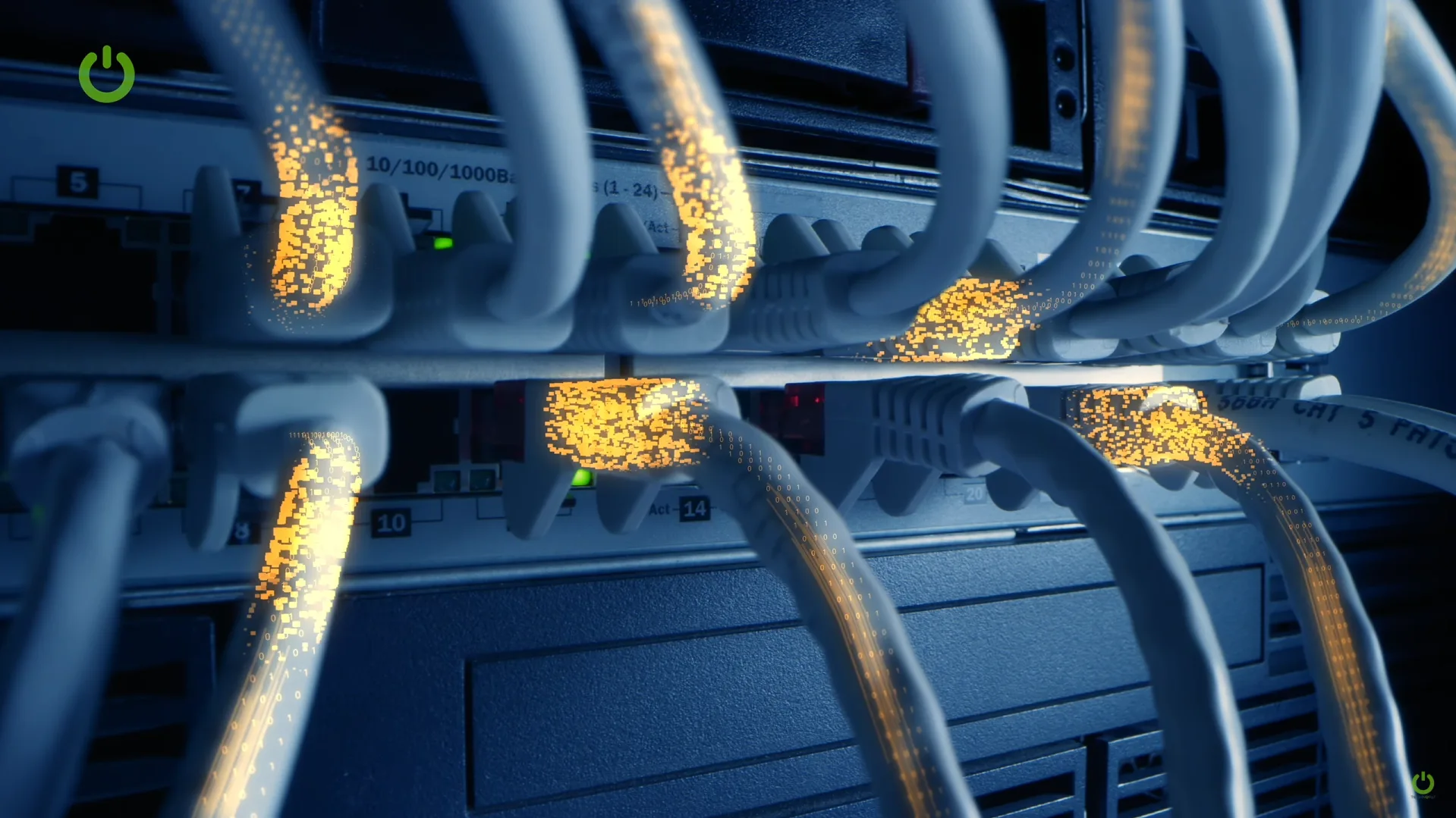

Ethernet kablolarında ekranlama türleri de bağlantı kalitesini doğrudan etkiliyor. UTP kablolar ekranlamasız yapıya sahip ve kısa mesafeli, parazitin düşük olduğu ortamlarda yeterli performans sunuyor. Elektrik kabloları, adaptörler ve güç kaynaklarının yoğun olduğu ortamlarda ise sinyal kayıpları yaşanabiliyor.
FTP kablolarda tüm kablonun etrafında folyo bulunuyor ve bu yapı parazitli ortamlarda daha stabil bir bağlantı sağlıyor. SFTP kablolarda ise hem dışta örgü ekranlama hem de her tel çifti üzerinde ayrı folyo yer alıyor. Bu yapı en yüksek parazit korumasını sunuyor ve genellikle Cat 7 ve Cat 8 gibi yüksek frekanslı kablolarda kullanılıyor.
Parazit konusu özellikle modern ev ve ofislerde büyük önem taşıyor. Modem adaptörleri, uzatma prizleri ve yakın çevredeki elektrik tesisatı Ethernet sinyalini bozabiliyor. Bu tür ortamlarda UTP kablolar hız ve stabiliteyi korumakta zorlanırken SFTP yapıda bir Cat 6A kablo aynı koşullarda 10 Gbit bağlantıyı sorunsuz şekilde taşıyabiliyor.
