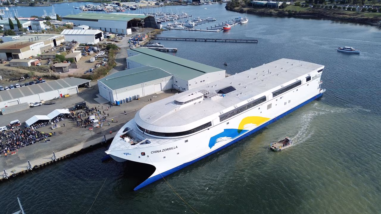

130 metre uzunluğundaki Hull 096, 14 Aralık’ta yüzde 100 batarya-elektrikli tahrik sistemiyle suya çıktı ve ilk motor testini sorunsuz şekilde tamamladı. Bu denemeyle birlikte Hull 096 yalnızca dünyanın en büyük batarya-elektrikli gemisi değil, aynı zamanda bugüne kadar üretilmiş en büyük elektrikli araç oldu. Gemide devreye alınan batarya-elektrikli tahrik sistemi şimdiye kadar bir gemiye entegre edilmiş en büyük sistem.
Hull 096’nın enerji depolama altyapısı toplam ağırlığı 250 tonun üzerinde olan bataryalardan oluşuyor. Bu sistem 40 MWh’nin üzerinde kurulu enerji kapasitesi sunuyor ve bu değer denizcilik alanında daha önce kullanılan tüm batarya kurulumlarının yaklaşık dört katı. Incat yönetimi bu kapasitenin bugüne kadar deniz taşımacılığında görülmemiş bir ölçek sunduğunu söyledi.
Incat Yönetim Kurulu Başkanı Robert Clifford, Hull 096’nın çalıştırılmasının batarya-elektrikli gemiler açısından bir dünya ilki olduğunu belirtiyor. Clifford, bu boyuttaki bir geminin ilk kez tamamen batarya gücüyle test edildiğini söyledi ve bu küresel denizcilik sektörü için önemli bir dönüm noktası. Hull 096, endüstri, tasarım ve temiz enerji teknolojileri birleştiğinde nelerin mümkün olabileceğini somut biçimde gösteriyor.
Hull 096, Güney Amerika merkezli feribot işletmecisi Buquebus için inşa edildi. Gemi mayıs ayında Incat tersanelerinde resmi olarak denize indirildi ve şu anda kapsamlı deneme sürecine devam ediyor. Testlerin tamamlanmasının ardından önümüzdeki aylarda Güney Amerika’ya doğru yola çıkması planlanıyor.
