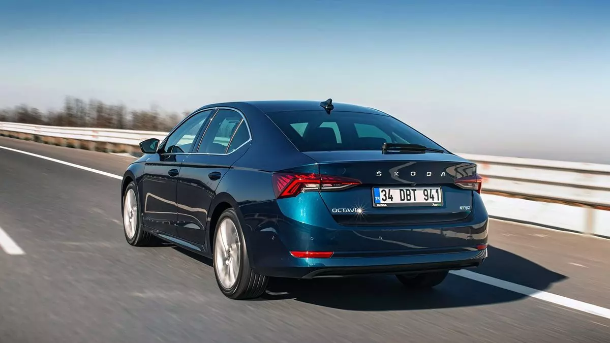

Sedan otomobillerde arka cam, bagaj kapağından ayrı ve daha eğimli bir konumda yer alıyor. Bu tasarım sayesinde araç hareket halindeyken hava akımı, arka cam üzerinden daha düzenli şekilde akıyor.

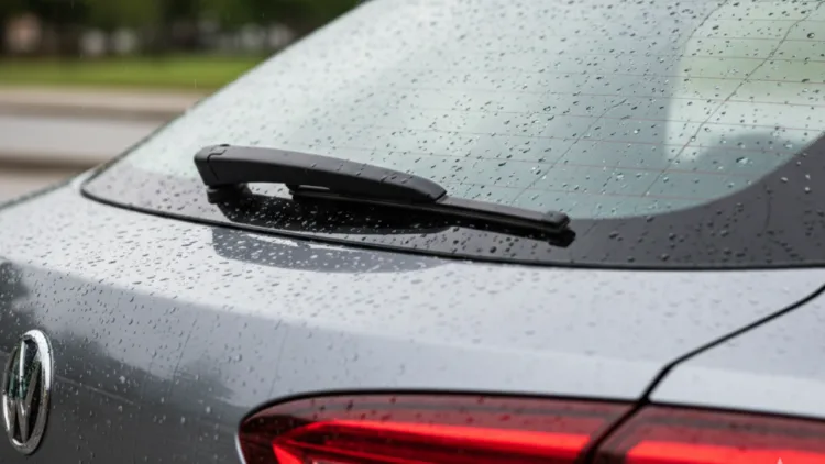

Oluşan bu hava akışı, yağmur damlalarının ve kirin cam üzerinde tutunmasını önemli ölçüde azaltıyor. Hatchback ve station wagon araçlarda ise arka cam neredeyse dik konumda bulunuyor ve bagaj kapağıyla bütünleşik yapıda olduğu için hava akımı camın üzerinde yeterince etkili olamıyor. Bu fark arka silecek ihtiyacını doğrudan belirliyor.
Sedan araçlarda arka camın üst kısmından kopan hava akımı cam yüzeyinde bir tür doğal temizleme etkisi oluşturuyor. Bu nedenle yağmur ve hafif kir koşullarında arka görüş ek bir silecek olmadan da yeterli seviyede kalıyor. Hatchback gövdelerde ise arka camda türbülans oluşuyor ve kirli hava akımı cam üzerinde yoğunlaşıyor. Bu da arka sileceği zorunlu hale getiriyor.

Bununla birlikte bazı istisnai sedan modellerde arka silecek kullanıldığı da görülüyor. Özellikle arka cam açısı daha dik olan veya fastback’e yakın tasarıma sahip sedanlarda arka camın kirlenme eğilimi artabiliyor.
Bu tür modellerde arka silecek belirli pazarlarda opsiyonel olarak sunulabiliyor. Ancak klasik sedan tasarımında arka silecek, teknik olarak gerekli bir donanım olarak kabul edilmiyor.
