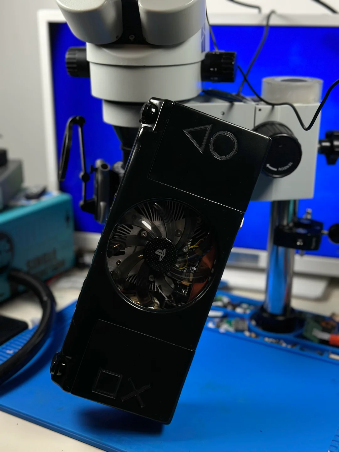

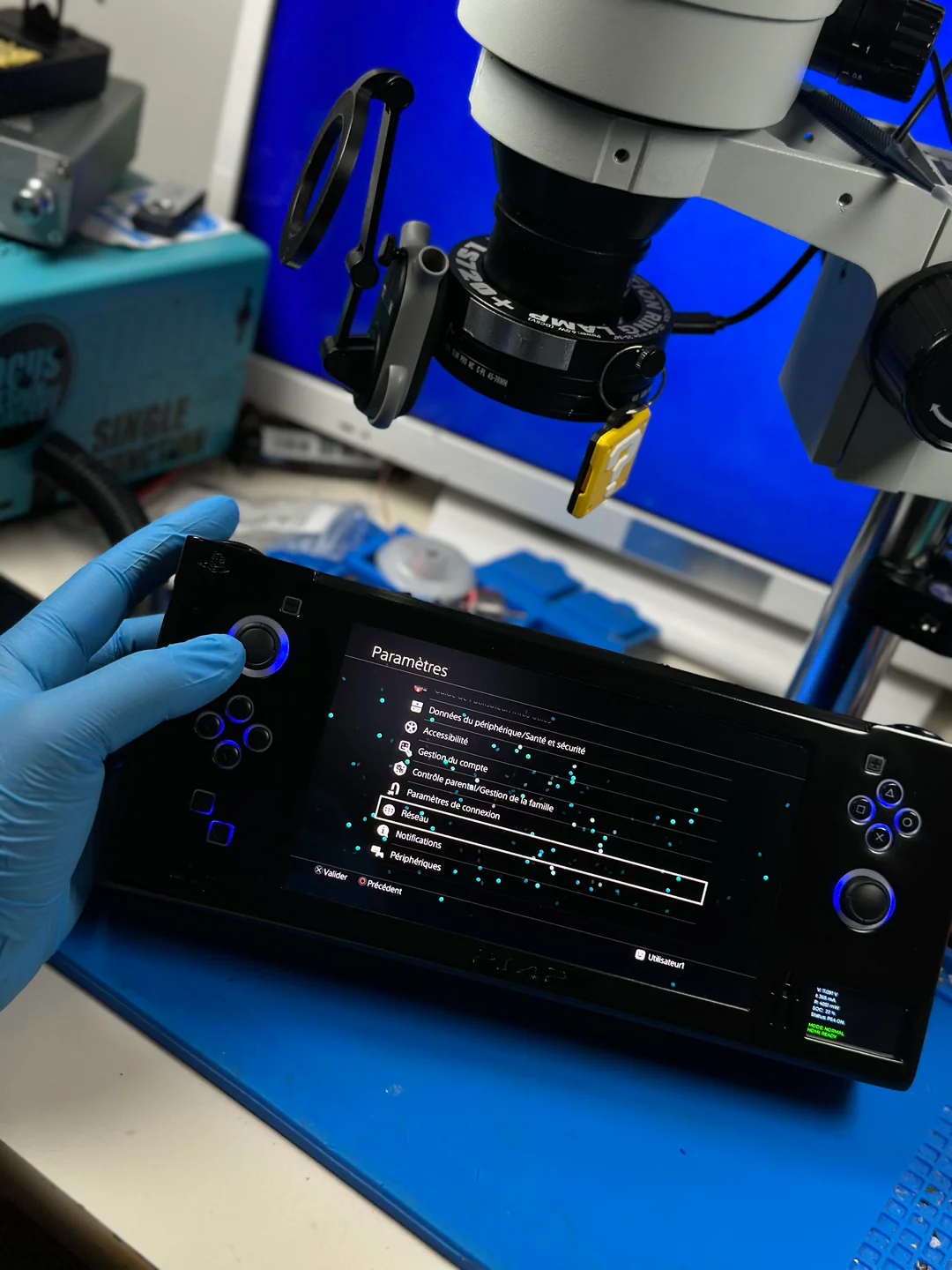

Bir modder tarafından geliştirilen kapsamlı bir donanım projesi PlayStation 4 Slim’i tamamen yerel oyun çalıştırabilen taşınabilir bir el konsoluna dönüştürdü. Aylar süren testler ve yeniden tasarım sürecinin ardından ortaya çıkan cihazın stabil, tam işlevli ve güvenli şekilde çalıştığı belirtiliyor. Proje herhangi bir uzaktan oynatma veya streaming çözümüne ihtiyaç duymadan PS4 oyunlarını doğrudan çalıştırabilen bağımsız bir sistem.
PlayStation 4 Slim, mühendislik çalışmasıyla taşınabilir hale geldi
Bu özel çalışmada PlayStation 4 Slim anakartı detaylı şekilde incelendi, ardından mümkün olan en kompakt yapıya ulaşmak için kesilerek yeniden düzenlendi. Yapılan işlem yalnızca boyut küçültmeyle sınırlı kalmadı.
1 7
Kullanılmayan bölümler devre dışı bırakılarak güç verimliliği ve termal davranış da iyileştirildi. Sonuçta ortaya çıkan donanım işlevsellik açısından standart bir PS4 Slim ile aynı seviyede çalışıyor.

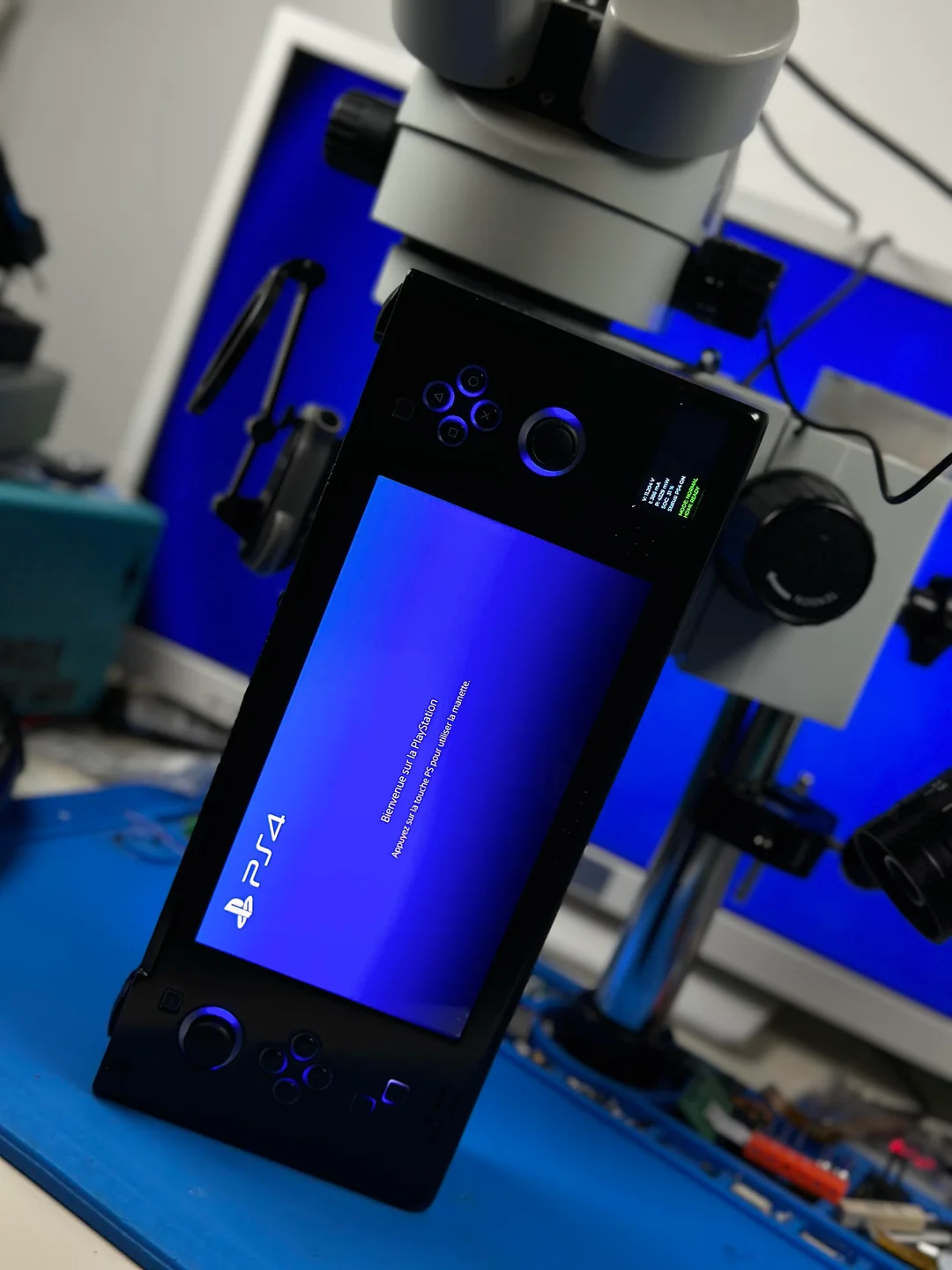

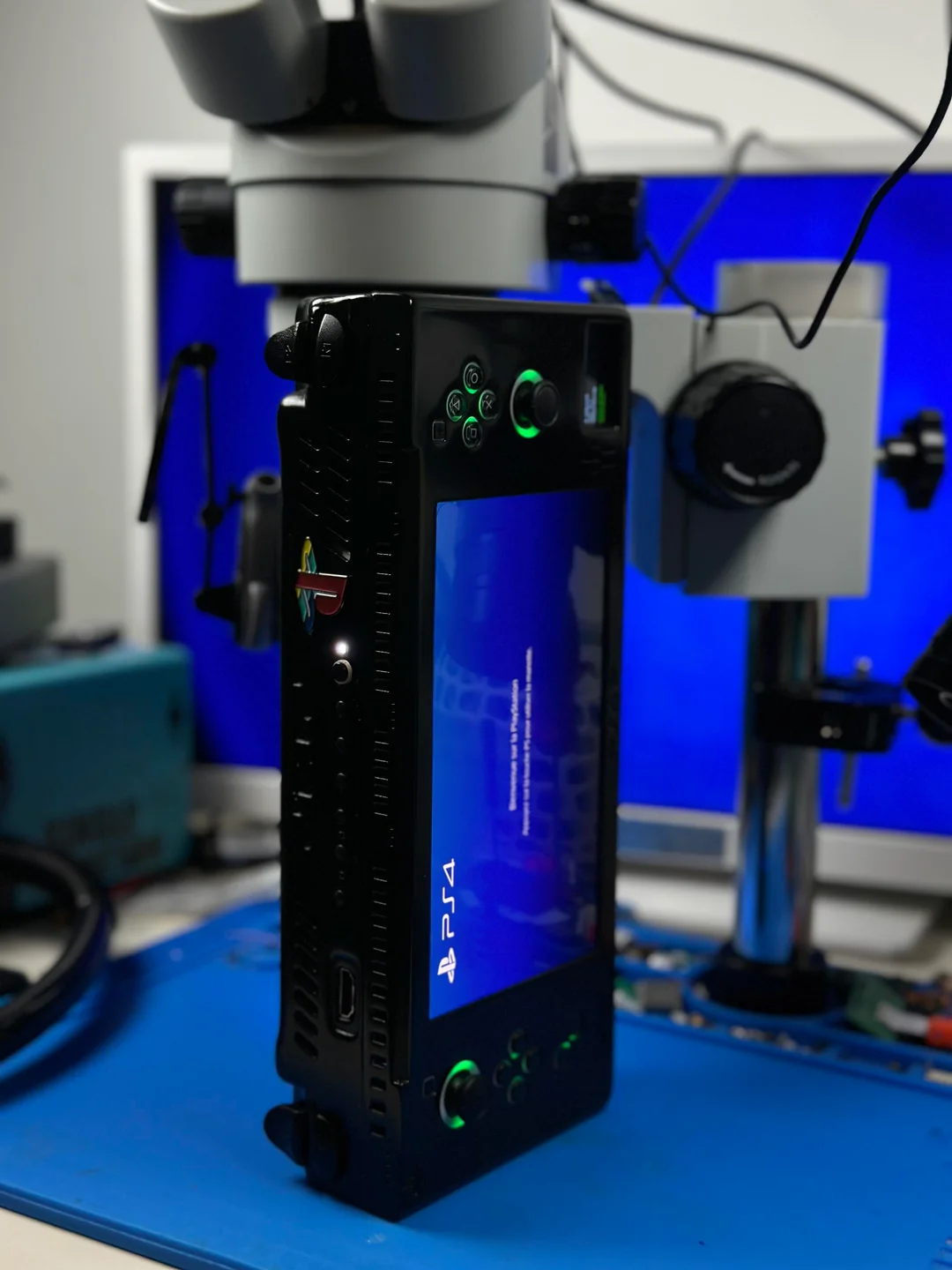

Ön yüzde 16:9 oranında 7 inç büyüklüğünde ve 1080p çözünürlük sunan bir OLED ekran yer alıyor. Panel, yüksek kontrast, düşük gecikme ve net görüntü kalitesiyle dikkat çekiyor.
Sistem yalnızca dahili ekranla sınırlı değil. HDMI çıkışı sayesinde harici bir televizyona bağlanarak klasik bir PS4 gibi de kullanılabiliyor. Bu yönüyle cihaz yalnızca uzaktan bağlantı üzerinden çalışan PlayStation Portal benzeri çözümlerden net biçimde ayrılıyor.
Soğutma tarafında tamamen yeniden tasarlanmış bir yapı bulunuyor. Optimize edilmiş hava akışı ve özel soğutucu bloklar, PS4 APU’nun yük altında kararlı şekilde çalışmasını sağlıyor. Sistem genelinde aktif sıcaklık yönetimi uygulanıyor ve tüm kritik değerler anlık olarak izleniyor.
Kontrol ve güvenlik tarafında ESP32 tabanlı bir mikrodenetleyici kullanılıyor. Özel yazılımla çalışan bu kontrol birimi; gerçek zamanlı sıcaklık takibi, güç tüketimi izleme, pil şarj yönetimi ve belirlenen eşik değerlerin aşılması durumunda acil kapanma gibi görevleri üstleniyor. Bu sayede sistem hem donanım hem de batarya güvenliği açısından sürekli denetim altında tutuluyor.
Pil sistemi altı adet 21700 hücreden oluşuyor. Her biri 6000 mAh kapasiteli bu hücreler 3S2P yapılandırmasıyla yaklaşık 130 Wh enerji sunuyor. Düşük ve orta yük altında yaklaşık 44 W güç tüketimiyle 2,7 ila 3 saat arası oyun süresi elde ediliyor.
Daha yüksek yük ve grafik açısından yoğun oyunlarda tüketim yaklaşık 88 W seviyesine çıkıyor ve pil süresi 1,3 ila 1,5 saat aralığına düşüyor. Sistem bataryayı korumak için voltaj yaklaşık 10 V seviyesine indiğinde otomatik olarak güvenli kapanma gerçekleştiriyor.

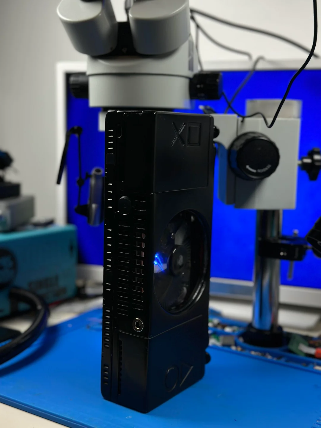

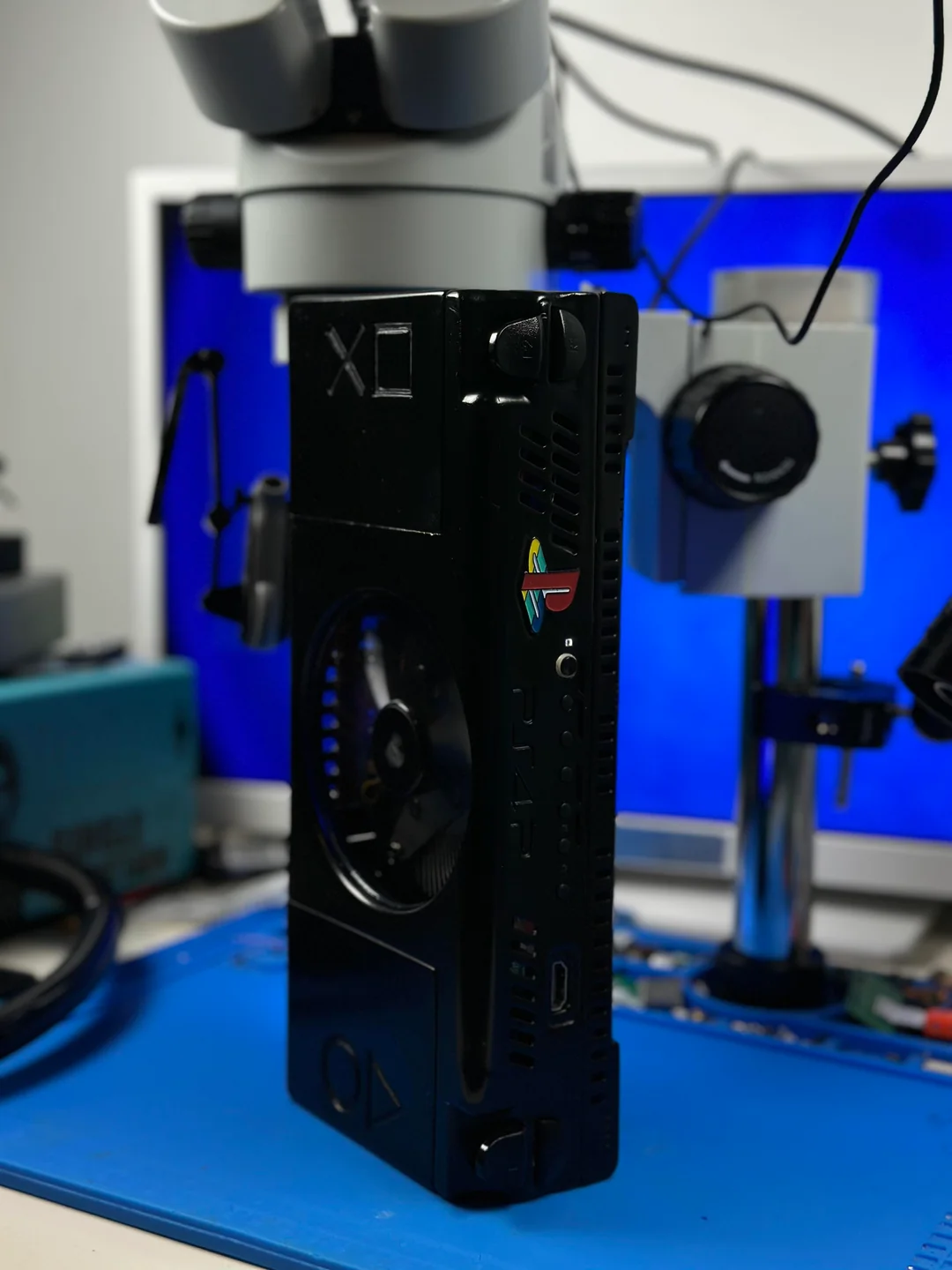

Bağlantı tarafında HDMI çıkışına ek olarak birden fazla port yer alıyor. ESP32 yapılandırması için USB-C, konsolun şarjı için ayrı bir USB-C, PS4’e doğrudan bağlanan kontrolcü veya harici disk için ek bağlantılar ve USB 3.0 desteği bulunuyor. Ayrıca cihaz, prize takılıyken oyun oynanmasına imkan veren özel bir güç girişine de sahip.
Tüm donanım, özel olarak tasarlanan bir kasa içine yerleştirilmiş durumda. Kasa, hava akışı, ergonomi ve servis kolaylığı gözetilerek sıfırdan tasarlandı ve ısıya daha dayanıklı olması için ABS malzeme kullanılarak 3D yazıcıyla üretildi. Ortaya çıkan form faktörü taşınabilir olsa da, kullanılan donanım ve soğutma gereksinimleri nedeniyle standart el konsollarına kıyasla daha kalın bir yapıya sahip.
Projeyi geliştiren kişi bu taşınabilir PS4 Slim’in satışa sunulmayacağını ve seri üretim planı bulunmadığını özellikle vurguluyor. Çalışma ticari bir ürün fikrinden ziyade kişisel bir mühendislik ve donanım tasarımı denemesi.
