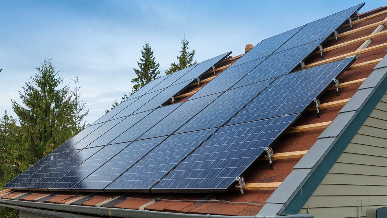

Çatıya kurulan güneş panelleri hakkında en sık sorulan konulardan biri panellerin evi daha sıcak hale getirip getirmediği. Özellikle yaz aylarında doğrudan güneş alan çatı katlarında yaşayanlar panel montajından sonra iç mekan sıcaklığının artacağını düşünüyor. Kurulum sonrası ölçümler ve panel yapısına dair teknik veriler bu sorunun cevabını net biçimde ortaya koyuyor.
Güneş panelleri çatıyı gölgelediği için yüzey sıcaklığı düşüyor!
Bir güneş paneli güneşten gelen enerjinin tamamını elektriğe çevirmiyor. Fotovoltaik hücreler gelen ışığın yalnızca bir kısmını elektrik enerjisine dönüştürüyor, kalan enerji ise ısı olarak ortaya çıkıyor.
Ancak burada kritik nokta panelin doğrudan çatıya temas etmemesi. Standart kurulumda paneller çatı yüzeyinden yaklaşık 8-15 santimetre yukarıya alüminyum taşıyıcı profiller üzerine yerleştiriliyor ve panel ile çatı arasında sürekli bir hava boşluğu oluşuyor.
Güneş ışığı normalde kiremit, beton veya metal çatı yüzeyine doğrudan çarptığında yüzey hızla ısınıyor. Koyu renk bir çatı yaz güneşinde 70°C seviyesine kadar çıkabiliyor.
Panel kurulduğunda ise güneş ışığının büyük bölümü artık çatıya değil panel yüzeyine geliyor. Çatı gölgede kalıyor ve yüzeye ulaşan radyasyon ciddi biçimde azalıyor.
Sahada yapılan ölçümlerde panel altındaki çatı yüzeyinin panel olmayan bölgelere göre belirgin şekilde daha düşük sıcaklıkta kaldığı görülüyor. Bunun nedeni yalnızca gölge değil. Panel ile çatı arasındaki boşlukta sürekli hava dolaşımı oluşuyor.
Isınan hava yukarı yükselip yerini daha serin havaya bırakıyor ve doğal bir havalandırma etkisi ortaya çıkıyor. Bu durum çatı kaplamasının gün boyu birikmiş ısıyı tutmasını engelliyor.
Panelin kendisi ısınsa bile bu ısı doğrudan eve geçmiyor. Panelde oluşan sıcaklık büyük ölçüde üst atmosferle temas ederek dağılıyor. Çatı kaplaması ise güneşten doğrudan enerji almadığı için daha serin kalıyor.
Yaz aylarında çatı katı sıcaklığı üzerinde yapılan karşılaştırmalarda panel altındaki alanların iç mekana ilettiği ısı yükünün düştüğü raporlandı. Özellikle yalıtımı zayıf yapılarda fark daha belirgin oluyor. Çatı yüzeyi daha az ısındığı için tavan betonu veya ahşap taşıyıcılar üzerinden içeri geçen ısı miktarı azalıyor ve klima yükü düşüyor.
Kış aylarında ise tersine bir durum söz konusu değil. Paneller çatıyı soğutmuyor, yalnızca güneş radyasyonunun doğrudan yüzeye ulaşmasını engelliyor.
Kışın güneşlenme süresi kısa ve güneş açısı düşük olduğu için çatının aldığı enerji zaten sınırlı oluyor. Bu nedenle panel kurulu çatılar ile normal çatılar arasında iç mekan sıcaklığı açısından belirgin bir fark oluşmuyor.
Bir diğer merak edilen konu panelin gece evi soğutup soğutmadığı. Gece güneş enerjisi olmadığı için panel pasif bir yüzeye dönüşüyor. Çatı ile panel arasındaki hava boşluğu dış ortamla dengeleniyor ve yapı standart bir çatı davranışı gösteriyor. İç mekan sıcaklığını düşüren ekstra bir soğutma etkisi oluşmuyor.
