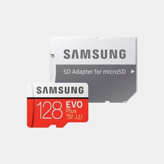

Fiyat/performans microSD kartlar:
  • Samsung Evo Plus 64 GB UHS-I U3
  • Samsung Evo Select 128 GB UHS-I U3
SD ve microSD Kart Satın Alma RehberiFlash yonga sektöründe lider konumda bulunan firmalardan birisi olan Samsung’un Evo Plus modelleri, en iyi fiyat performans hafıza kartlarından bir tanesi. 64 GB olan versiyonunu Türkiye’de ortalama 120-130 TL civarına edinebileceğiniz bu microSD kart, 100 MB/s okuma hızı ve 60 MB/s yazma hızı sunuyor. 150 ile 200 TL bandında bulabileceğiniz Evo Select 128 GB, fiyat performans özellikleriyle ön plana çıkan microSD kartlardan bir diğeri.
