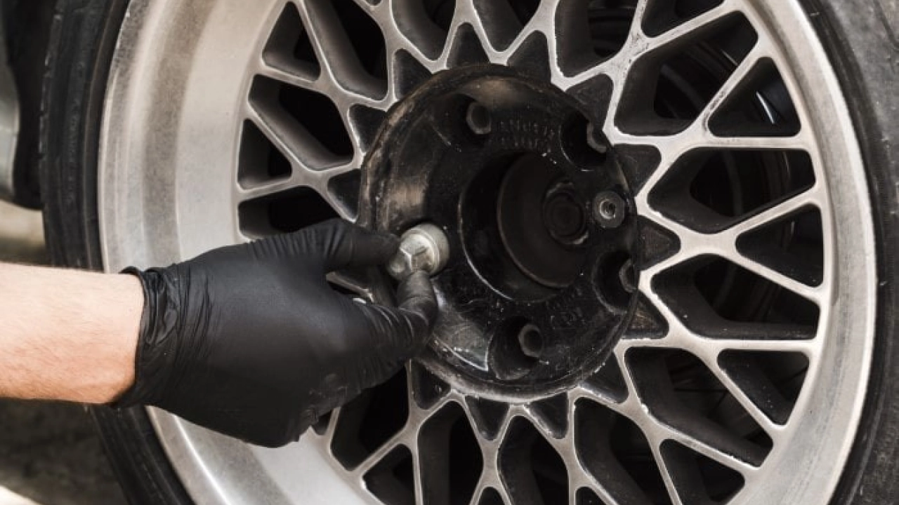

Jant boyutu değişimi aracınızın orijinal olarak geldiği jant ölçüsünden farklı bir ebatta jant takma işlemidir. Örneğin fabrikadan 16 inç jantlarla gelen bir araca 17 veya 18 inç jant takılması bu kategoriye girer. Bazı sürücüler estetiği ön planda tutarak daha büyük jantlar tercih ederken bazıları konfor için daha küçük jantlara yöneliyor. Ancak bu değişim sadece görsel bir tercih değil, aracın dinamiklerini doğrudan etkileyen teknik bir müdahale.
İlk olarak şunu belirtmek gerekiyor, jant büyüklüğü değiştiğinde lastik profili de buna göre ayarlanmalıdır. Çünkü önemli olan toplam tekerlek çapının (jant + lastik) orijinal ölçüye mümkün olduğunca yakın kalmasıdır. Bu kurala uymadan yapılan değişiklikler ciddi sorunlara yol açabilir. Örneğin 17 inç jantınız varsa ve üzerinde 215/55 R17 lastik kullanıyorsanız, 18 inç janta geçtiğinizde lastik profili 215/50 R18 veya benzeri bir ölçüye düşürülmelidir. Bu şekilde toplam tekerlek çapı yaklaşık olarak aynı kalır ve kilometre saati, hız göstergesi gibi sistemlerde yanılgı oluşmaz.
Peki eski lastikler yeni jantlara uyar mı? Hayır, kesinlikle uymaz. Her jant boyutu kendine özgü lastik ölçüsü gerektirir. 17 inç jant için tasarlanmış bir lastiği 18 inç janta takamazsınız çünkü iç çap uyuşmaz. Dolayısıyla jant değiştirdiğinizde mutlaka yeni lastiklere de yatırım yapmanız gerekecektir. Bu da maliyeti artıran önemli bir faktör.

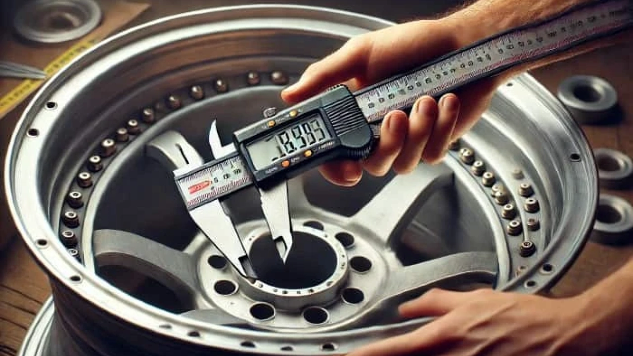

Mutlaka profesyonel bir lastikçi veya yetkili servisle görüşün. Hangi jant ve lastik kombinasyonunun aracınıza uygun olduğunu öğrenin. İnternetten lastik hesaplama araçları kullanabilirsiniz ancak bunlar yaklaşık değerler verir, kesin uyumluluğu bir uzmanla teyit etmek önemlidir. Özellikle jant ofseti (ET değeri), merkez deliği çapı (CB) ve PCD ölçüleri aracınızla tam uyumlu olmalıdır. Yanlış offset değeri çamurluklara sürtünmeye veya süspansiyon geometrisinde bozulmaya neden olabilir.
