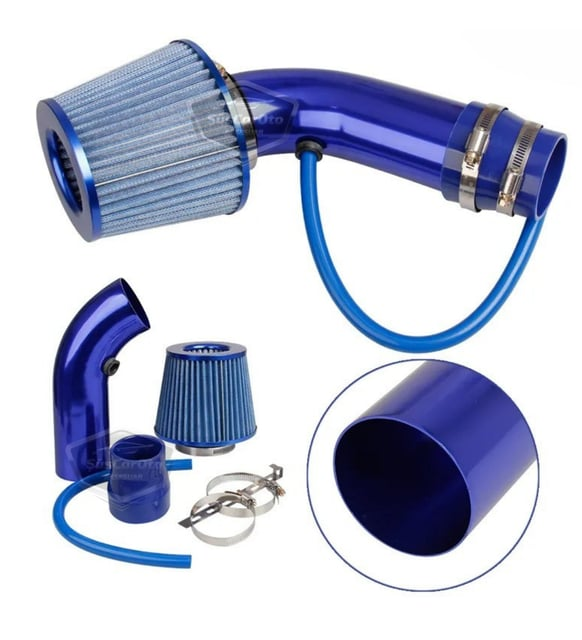

Açık hava filtresi kiti.
Aracın motoruna daha fazla ve daha rahat hava girmesini sağlayan sistemdir. Hava akışını arttırır, gazlayınca emme sesi duyulur, gaz tepkilerini iyileştirir.
Maf problemlerine yol açabilir, muayenede geçmeyebilir.
