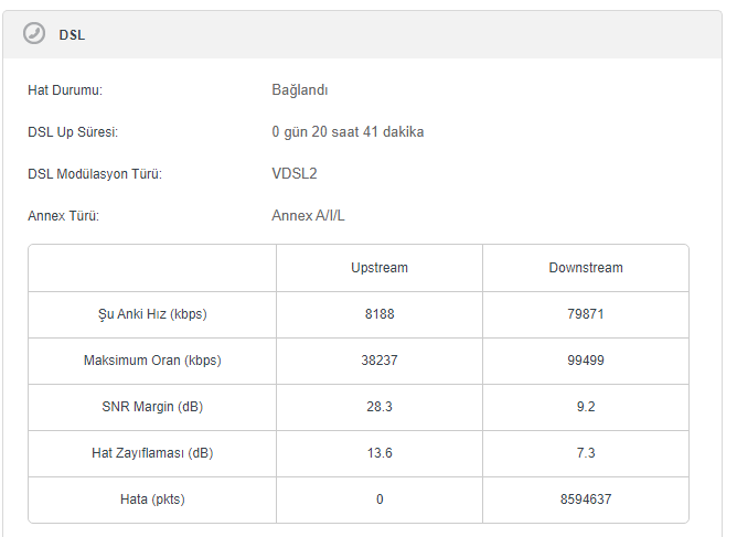

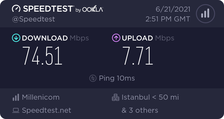

Arkadaşlar merhaba, başlıkta yazdığım gibi 100Mbps'lik paketim var Millenicom'dan aldığımız hızlar aşağıya eklediğim görselde mevcut. Sizce bu alınan hızlar normal midir? Santral ile evimizin arasında 26 metre var ve altyapımızın desteklediği hız 96 Mbps.

Türk Telekom kullanıyorum birebir aynı durumu yaşıyoruz işin kötüsü 75 MB'lik paket yok ya 50 ya yüz ben de 100'ü tercih ettim.

DSLAM kilidi girmiş. DSLAM'ın kalkması durumunda istediğiniz hızlara yakın hızlar alabilirsiniz. DSLAM'ın kaldırılması için Türk Telekom İl Bölge Müdürüyle görüşüp şansınızı denemenizi öneririm.

8 Milyon hata var altyapınızda bir problem oluşturması muhtemel.
DSLAM kilidi kalksa bile hızınızı yükseltmeyin. SNR tam sınırda sayılır. Daha üstünde kopma olur.
Endişelenmeniz gereken bir şey yok, hiç ellemeyin, kalsın böyle. Santrale de çok yakın değilsiniz. Bu uzaklıkla bu hızı aldığınıza şükredin derim. 100 Mbps almanız pek mümkün değil 7.3 zayıflama ile.

Mümkün tabii ki, olabilir. Çok fazla CRC hatası olmuş, bu yüzden olabilir.
Ama dediğim gibi bu CRC hataları hat zayıflaması (santrale uzaklık) pek iyi değilken 79 Mbps gibi yüksek bir hızın tanımlanması yüzünden de olmuş olabilir.

Peki DSLAM kilidi için TT'a mail atmama gerek var mı yoksa bu hızlarda kalınır mı bir sorun olmaması açısından. O kadar yüksek bir hız beklemiyordum zaten de Santral'e bu kadar yakın olmamıza rağmen ve altyapının 96 desteklesine rağmen 70-75 arası almam biraz garip geldi.
