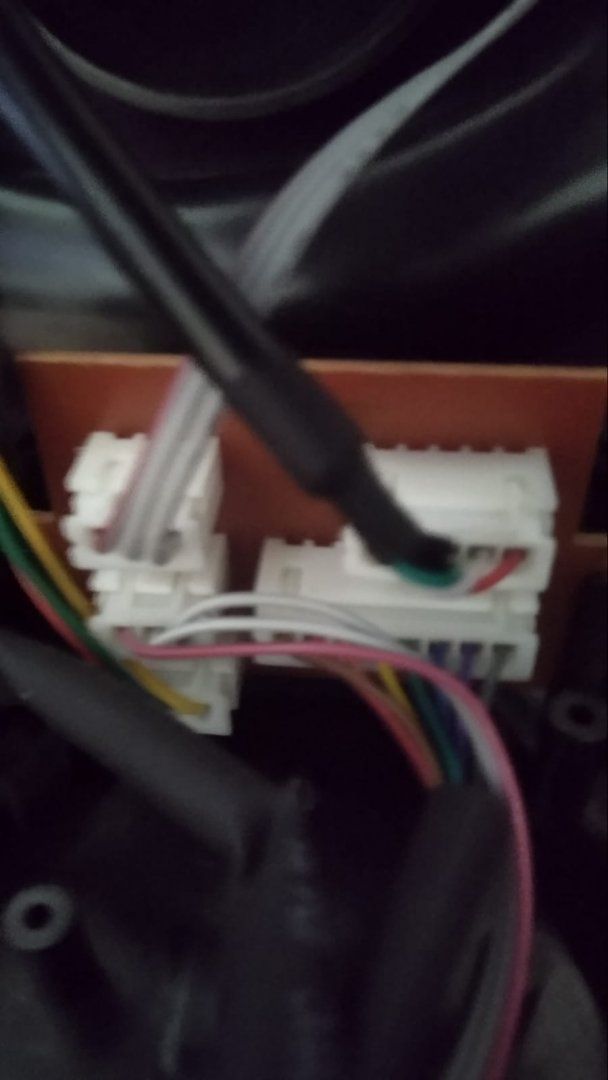

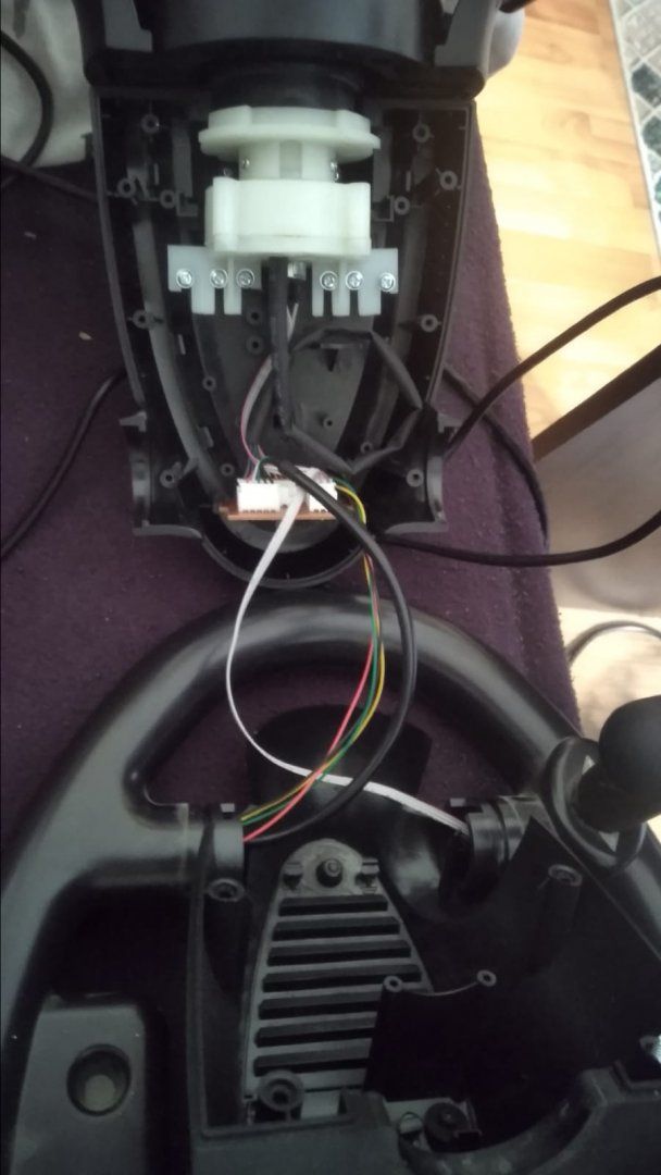

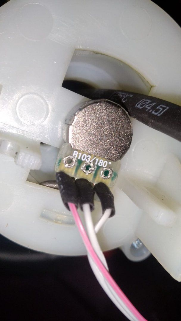

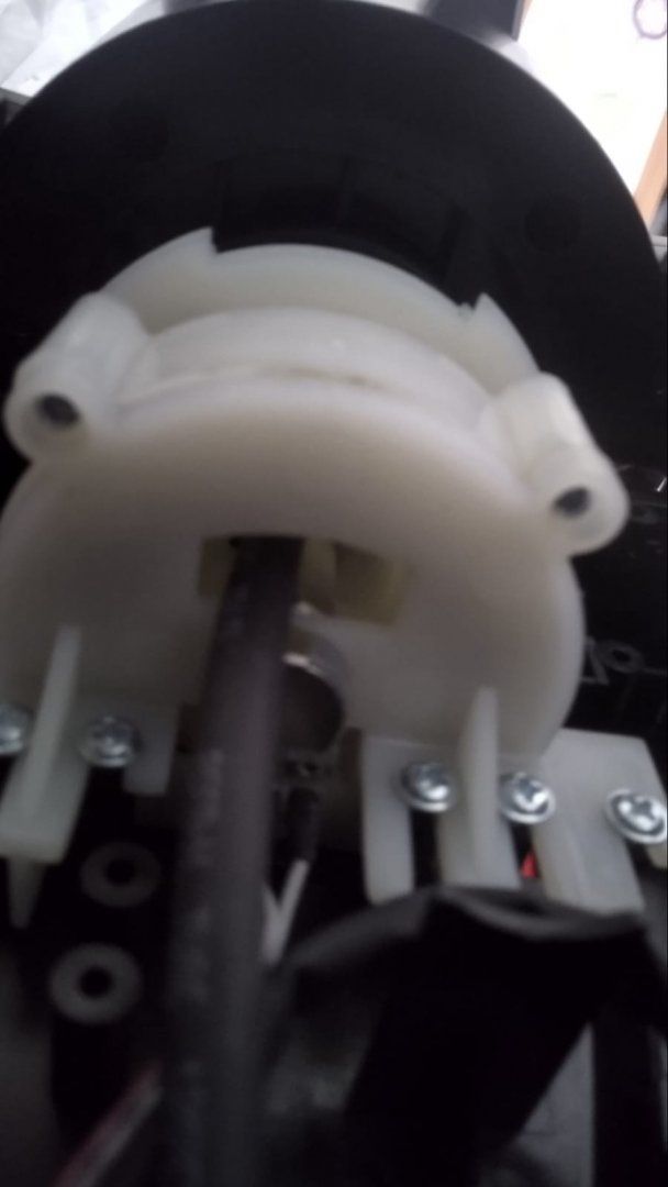

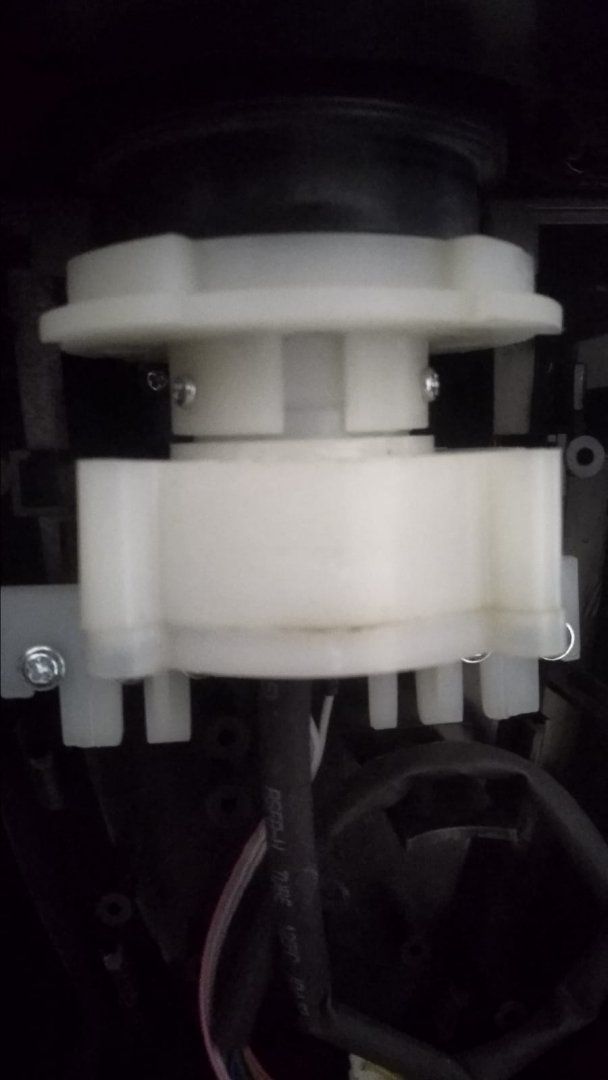

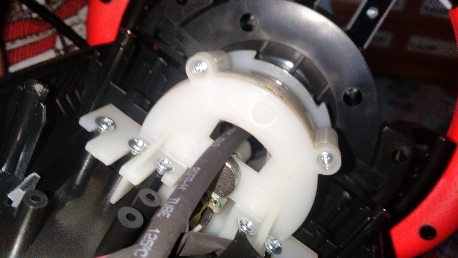

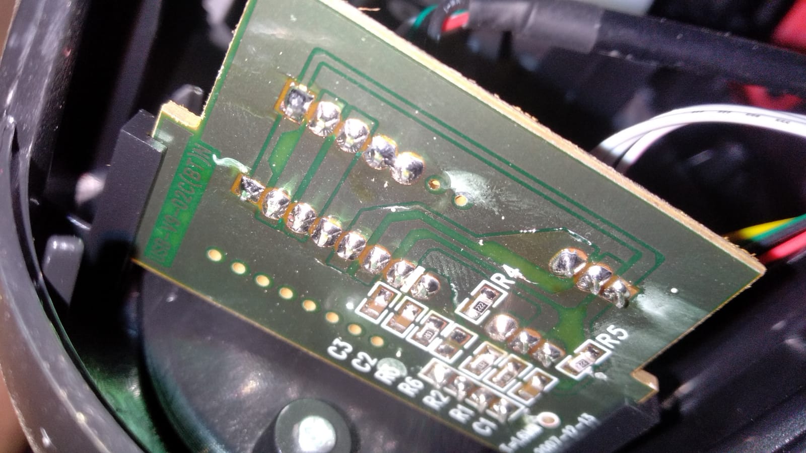

Direksiyonun içinden fotoğraflar.
@Megaton
