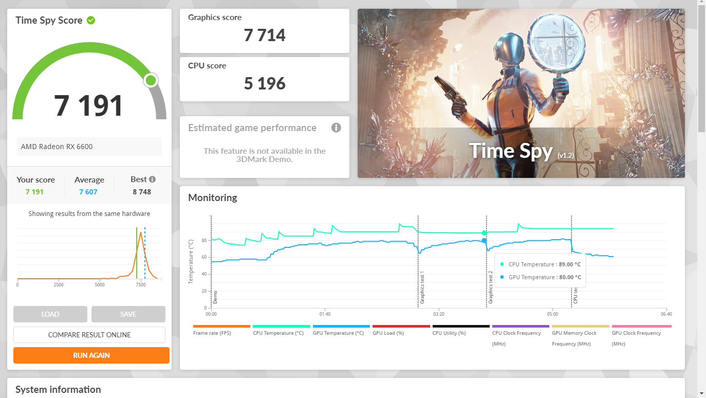

2. el bir RX 6600 aldım daha yeni. Çok güzel paketlenmiş, kozmetiğinde bir şey yok.
Denilene göre mining yapılmamış. 2 yıllık bir kartmış ve LoL ve çizim araçlarında kullanılmış.
Benim kasamın eski ve soğutma anlamında çok iyi olmadığını ayrıca biraz da tozlu olduğunu baştan belirtmek isterim.
Sizlerden ricam, 3D mark ve FurMark testlerini bilgili biri göz gezdirebilir mi? Ben çok bir sıkıntı göremedim aslında gayet normaller ama sizlere de sormak istedim. Sizlerin görüşüne göre ücreti de onaylayacağım.
Ekran kartında herhangi bir sorun yok ama 2600X gibi bir işlemcinin 89 derece olması ve bunu single-core da yapması hiç iyi değil, bunu sadece kasa hava sirkülasyonu ile açıklayamayız, bu kadar dereceler hatalı montajlama nedeniyle ortaya çıkıyor veya hiç termal macun bakımı yapmamışsınız.
Sistemde darboğaz olacağını da söyleyeyim, belki farkındasınızdır zaten ama.
RX6600 gibi az watt çeken bir karta göre sıcaklıklar az da olsa fazla. Ama muhtemelen bunun içine diğer parçaların sıcaklığı olsun, kasanın hava sirkülasyonu olsun bunlar da dahil edilince normal değerler derim ben. CPU sıcaklığın çok fazla.
Ekran kartında herhangi bir sorun yok ama 2600X gibi bir işlemcinin 89 derece olması ve bunu Single-Core da yapması hiç iyi değil, bunu sadece kasa hava sirkülasyonu ile açıklayamayız, bu kadar dereceler hatalı montajlama nedeniyle ortaya çıkıyor veya hiç termal macun bakımı yapmamışsınız.
Evet yapmadım 4 5 yıldır benimleydi sistem. Ekran kartını yenileyince onu da yapacaktım. Yeniledim en yakın zamanda macunu yenileyeceğim. Ufak bir darboğaz olacağının farkındayım ben bakım yapmadığım için bu daha da artacaktır. Tavsiyeleriniz ve yorumunuz için teşekkür ederim.
Yorumunuz için teşekkür ederim. Yazdığım gibi termal macunu hiç yenilemedim en yakın zamanda yenileyeceğim. Ayrıca Denizli'de yaşıyorum. Havanın da etkisi vardır normalden fazla olmasının (GPU).
MX6 alabilirsiniz direkt veya Thermalright TF8. Thermal Grizzly Kryonaut gibi üst düzey bir şey alabilirsiniz ama bu işlemciye gereksiz hem de sadece 1 gr. var içinde. Benim tavsiyem MX6 alıp geçin.
