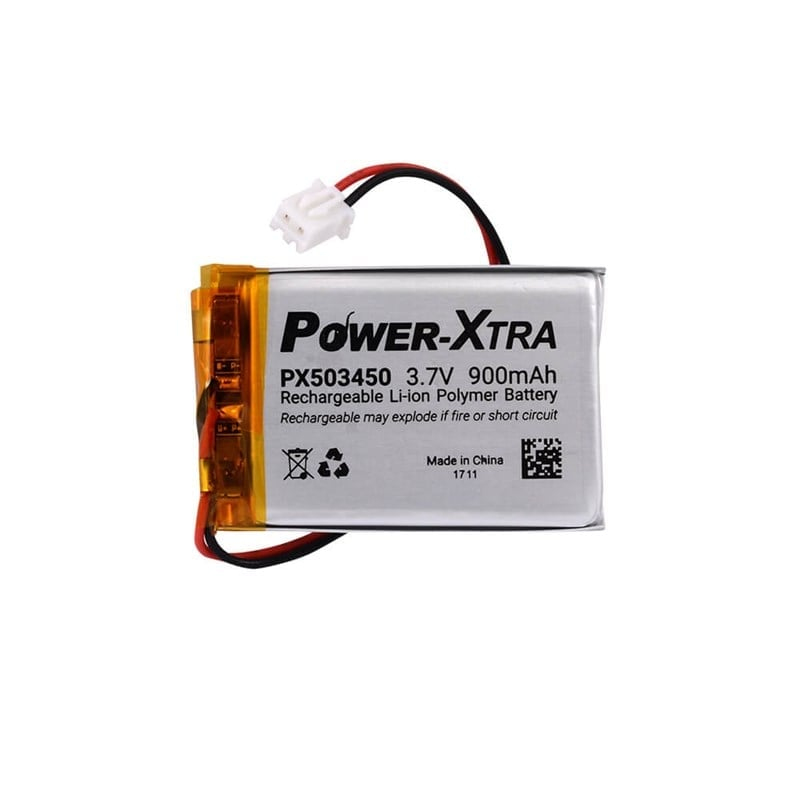

Corsair Void Pro Wireless kulaklığım var. Şarjı son zamanlarda 1 saat bile gitmiyordu. Ben de pilini değiştirme kararı aldım, söktüm pili 3 kablolu (kırmızı-beyaz-siyah) küçük soketi olan bir pil. Fakat aldığım pil soketsiz ve 2 kabloluydu (kırmızı-siyah). Eski bataryadan kabloları ayırdım soketle birlikte. Beyaz kabloyu boşta bırakarak kırmızı ve siyah kabloları lehimleyip bağlamayı denedim, kulaklık çalıştı fakat şarj kablosunu çektiğim anda kapanıyordu. Bir süre bekleyip çıkarttım durum yine aynı, şarj almıyordu.

3 kablolu batarya bulamadığım için 2 kablolu bataryayla bir şeyler yapmaya çalışıyorum tabii ki de aklımdan zorum yok
İşten anlayan arkadaşlara sorum şudur, 2 kablolu bataryaya 3. kabloyu lehimleyebilir miyiz? Yani bunu benim yapmam şart değil, götürüp bir elektrik elektronikçiye de yaptırabilirim. Mantık olarak bu işin oluru var mıdır yani? Yeter ki 3 kablolu bir bataryaya sahip olabileyim günün sonunda. Kablosuz kulaklığı kablolu kullanmak canımı sıkıyor.
Kulaklıktan çıkan pil örnek:
Aldığım pil:
(Çıkan pil 1000MAh'dı, aldığım 900mAh)

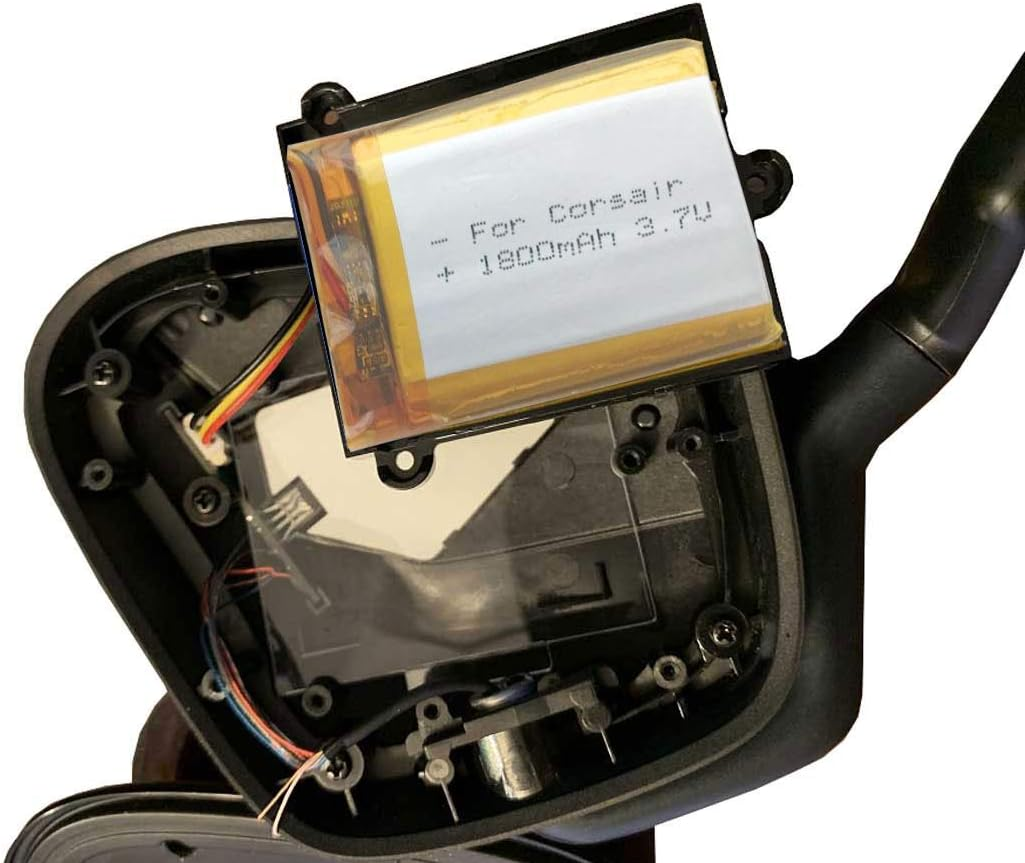

Astro A50 Li-Polimer pil SRP603443, 45x36x5.5mm için uygun pil
Bu pili buldum, ölçüleri ve kapasitesi küçük ama dediğim gibi önemi yok. Eski soketle bu pili lehimleyip test edeceğim, sonuçları yazacağım.

Son düzeltmede aldığım ürünü bekliyorum. Eğer lehimleyip taktığımda çalışırsa bilgi veririm siz de alırsınız çünkü boyut büyük değil küçük. Tabii kapasite de bir nebze daha az.
Batarya geldi, sıra akşam lehimleyip test etmekte.
