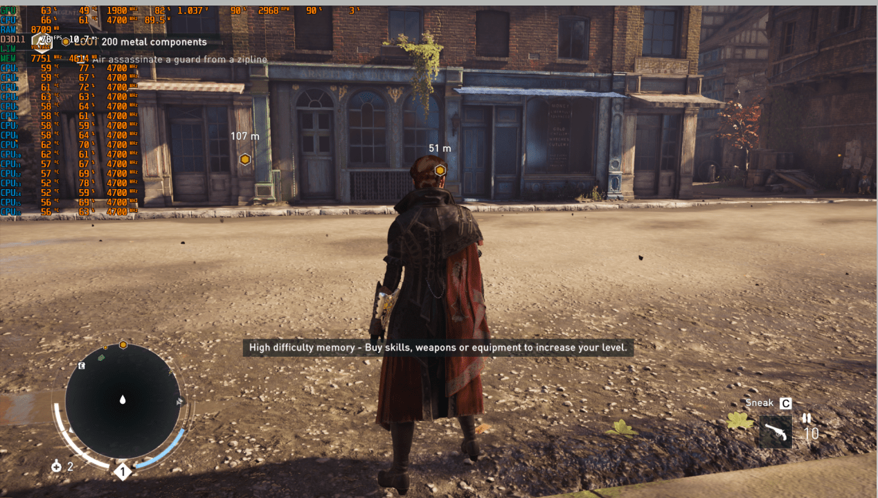

Selamlar herkese;
Bu iki görüntü arasındaki farkın sebebi ne olabilir? GPU kullanımını %63'te yakalayabildim ama %5'e kadar düştüğü oldu. İşlemci olarak i9-9900 KF, RAM olarak Dual Channel 2x16 GB 3200 MHz bellek ve monitör olarak 1080P kullanıyorum. Çeşitli çözüm önerilerine baktığımda tek kanal bellek kullanımından bahseden var, benimki Dual Channel, 1080P kullanımından bahseden var, ekran kartı yatıyor deniyor, normalde %95-96 arası kullanım oluyor ve ben kullanımı arttırmak adına DSR özelliğini de açtım, kenar yumuşata özelliğini açıp 8X'e kadar da çıkarttım ve kullanım oranını %98'e kadar getirdim. Bana mısın demedi. Bir de bu FPS değerinin yanında görülen 11.6 ms yazan monitörün yenileme hızı mıdır? Bu monitörün 1 ms olması gerekiyor. ASUS VG279 model kullanıyorum.

Ekran kartı gecikme değeri açıklaması için cidden teşekkür ederim,merak ettiğim bir değerdi.
GPU Kullanımına gelecek olursam da, tekrar belirtmek isterim, benim sorunum kullanım oranı değil,kullanımın düştüğü anlarda yaşadığım takılma sorunları. Bu durum monitörden mi, ekran kartından mı, işlemciden mi bundan emin değilim. Dolayısıyla sorunu çözmek için ne tarafa yönelmeliyim bunun cevabını arıyorum.
