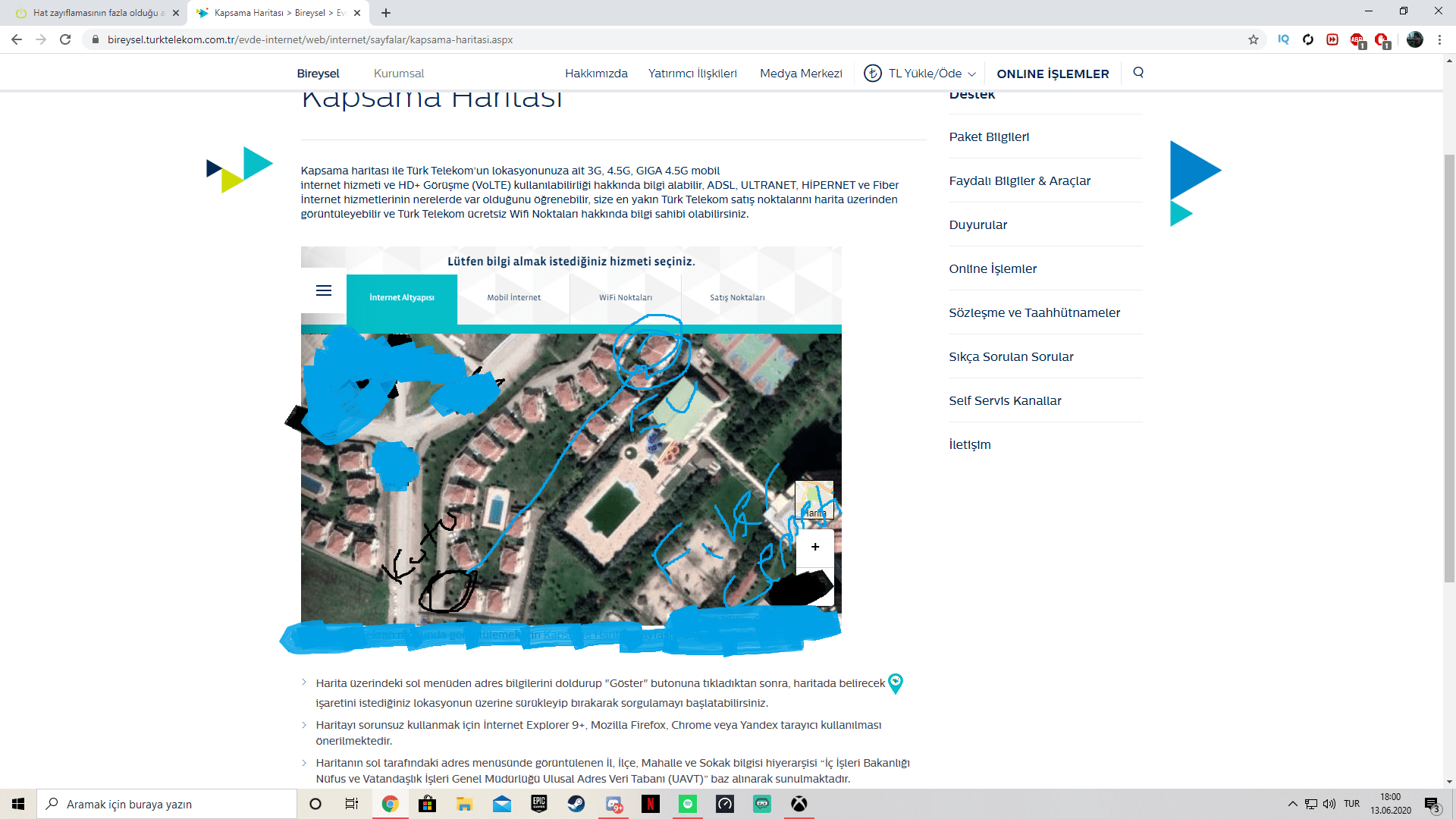

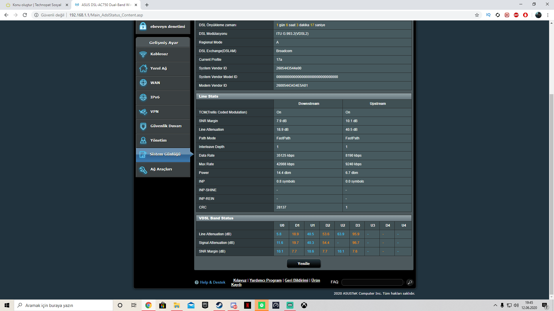

İnternet iç tesisatımı değiştireceğim. CAT 6 ya da CAT 7 gibi bir kablo arıyorum. Google Maps ile metre ölçümü yaptım. 207 metre olarak çıkıyor ankastre ile uzaklığım. Hız kaybı yaşatmayacak kaliteli güzel bir kablo önerirseniz sevinirim. Aşağıya hat değerlerimi attım. Ve evim ile ankastre uzaklığını. Yakınımda herhangi gibi bir ankastre ne yazık ki yok. Sağolsun Türk Telekom'cuğum böyle berbat bir altyapı yaptı.

Ankastre dediğiniz saha dolabı olabilir mi? Ankastre kutuları normalde apartmanların içinde olur.
Hocam metre çok fazla bu tip kablolar için önerilen en fazla 100 metredir. Araya splitter koymanız gerekir.
Bu tip bir ürün kullanabilirsiniz.
Ben iç tesisat değiştireceğim :D.
Santrale uzaklığım 501 metre ankastre orada babama sordum. Güvenliğin orada dedi.
